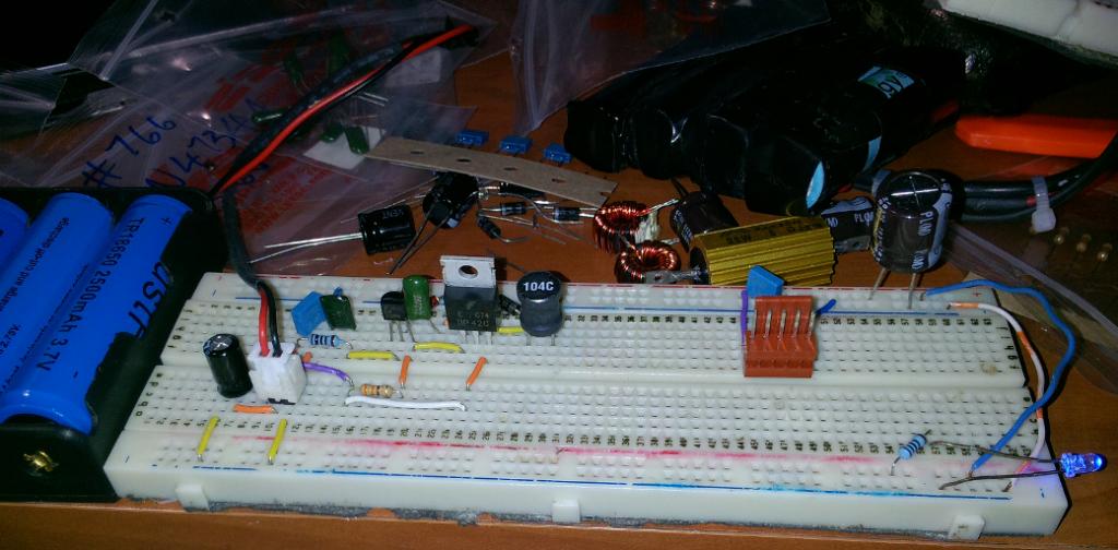

Tôi có thể thay con NPN, 2SD468 bằng 2N3904, con PNP, 2SA671 bằng TIP42C. Bà con nghĩ thế nào?Last edited by KVLV; 23-02-2013, 15:12.Mãi đi tìm vàng.
Bác dùng TIP42 thì quá tốt, nhưng 2N3904 thì lại không "xứng tầm" với Tip42 vì 2N3904 không lái được hết công suất của nó. Nếu Q1 là Tip42 thì Q2 nên dùng với D882 hoặc loại khác tương đương. Còn nếu Q2 là 2N3904 thì Q1 nên là B772 hoặc tương đương. Các cặp trên đều rất thích hợp với nguồn switching, cho hiệu suất caoNguyên văn bởi KVLV Xem bài viếtbạn nauda, tôi đang vẽ sơ đồ cộng với PCB, pcb khoảng 1 inch x 2 inch (25mm x 50 mm).
ở chỗ tôi đang ở (YVR) chắc chắn là sẽ tìm không ra 2 con BJT. Khi tôi vẽ xong, sẽ up sơ đồ + pcb. Tôi nhờ ai đó làm PCB và mua đồ về ráp thử xem pcb chạy không.
Tôi có thể thay con NPN, 2SD468 bằng 2N3904, con PNP, 2SA671 bằng TIP42C. Bà con nghĩ thế nào?Bạn SV nào có nhu cầu thưc tập thì pm mình nhé. Thông tin liên hệ xem của mình nhé!
Cám ơn bạn, thông tin rất tốt.Nguyên văn bởi nauda Xem bài viếtBác dùng TIP42 thì quá tốt, nhưng 2N3904 thì lại không "xứng tầm" với Tip42 vì 2N3904 không lái được hết công suất của nó. Nếu Q1 là Tip42 thì Q2 nên dùng với D882 hoặc loại khác tương đương. Còn nếu Q2 là 2N3904 thì Q1 nên là B772 hoặc tương đương. Các cặp trên đều rất thích hợp với nguồn switching, cho hiệu suất cao
tôi vừa ráp thử trên breadboard dùng 2n3904 và tip42c. open load thử đo ngã ra là 5,15V, input là 3 cục pin li-ion 18650, khoảng 11,75V.
giờ khuya rồi (nơi tôi ở), để ngày mai tôi thử với con trở công suất 5 ohm xem dòng ra có đủ 1A và tip42 có nóng không.
chụp vội 1 tấm hình xem chơi.Mãi đi tìm vàng.

Bác làm mạch tốt quá. Nhưng cuộn dây của bác nhỏ quá, bác có lõi ferrite xuyên nên quấn tay đi cho khỏe, dùng dây 1mm quấn 30-40vNguyên văn bởi KVLV Xem bài viếtCám ơn bạn, thông tin rất tốt.
