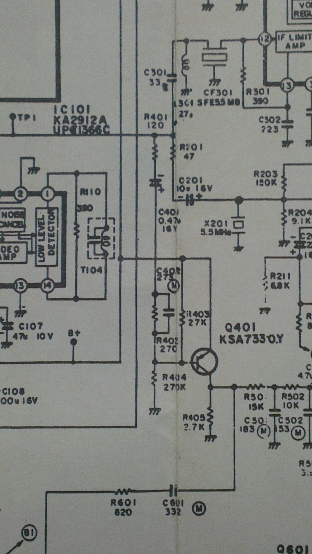

                                1/. Xác định xong: Tín hiệu đó là tín hiệu "composite video".
                                Đây là tín hiệu như hình tôi đã post ở #66. Nó có phân cực dương, biên độ 1Vp (xin lỗi hôm nọ tôi ghi 1Vrms) trong đó từ 0 đến 0,3V là xung đồng bộ; từ 0,3V đến 1V là tín hiệu hình, hình càng sáng thì biên độ càng cao. Điều này có nghĩa là điện áp nền của tín hiệu là 0V; điện áp mức thấp nhất của tín hiệu hình (ứng với màn hình tối đen) là 0,3V... hay nói cách khác: trong phần lớn thời gian, điện áp của tín hiệu là từ 0,3V.
                                Như hình sau đây mô tả tín hiệu VIDEO trong 2 trường hợp đặc biệt: Khi hình tối đen và khi hình sáng trắng. Click image for larger version
                                2/. Khi không có tín hiệu "composite video" ở lối ra (video out) thì không có xung đồng bộ. Đó là sự khác biệt giữa tín hiệu video và tín hiệu nhiễu.
                                3/. Ta sẽ làm thế nào đó để tín hiệu dùng để điều khiển relay phụ thuộc vào sự tồn tại của xung đồng bộ. Khi đó, có tín hiệu video thì relay đóng; khi cắt tín hiệu video thì relay nhả (hoặc ngược lai).
                                Để tham khảo, tôi cắt 1 phần sơ đồ mạch tách xung đồng bộ của TV SAMSUNG BT359R trứ danh, dùng 1 transistor pnp (Q401 = A733). Click image for larger version
                                Ở đây, tín hiệu tại điểm TP1 chính là tín hiệu VIDEO OUT; B+ = 11,5V. Tại chân C của Q401 là chuỗi xung đồng bộ có biên độ có lẽ là đủ lớn để qua diode, nạp vào tụ tạo nên điện áp DC > 1V.
                                Lấy điện áp DC này mà điều khiển transistor đóng ngắt relay:
                                Có tín hiệu video --> Có xung đồng bộ --> Có điện áp DC --> ... --> Relay đóng.
                                Không có tín hiệu video --> Không có xung đồng bộ --> Không có điện áp DC --> Relay nhả.
