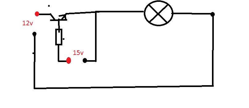

        Ý bác như này ko chạy phải ko?
Name:	New Bitmap Image.jpg
          Tôi đâu có tính điện áp chân B tôi tính điện áp phân cực cho chân B
          Điện trở cuộn coil là 12-0,2= 11,8volt.
          Điện áp phân cực là 1volt
          Tổng điện thế phân cực khi trans bảo hòa là:11,8+1=12,8volt, lớn hơn VC 0,8volt.
          Đến đây là mạch điện phức tạp chứ không đơn thuần relay dẫn do dòng CE, nếu:
          1-Dòng phân cực BE = dòng tải 30mA của relay, relay sẽ ON bằng dòng này.
          2-Nếu dòng BE nhỏ hơn dòng tải relay , dòng ngược BC không đáng kể, relay sẽ ON bằng dòng CE.
          3-Nếu dòng ngược BC khá lớn, relay sẽ đóng rồi hở, rồi lại đóng gây ra tuiếng rè rè.
          4-Nếu dòng ngược BC, lớn trans sẽ ngưng dẫn, lúc này người ta gọi đó là rào cản electron.
          Muốn ráp tải chân E, dùng nguồn phân cực độc lập, khác gnd, tối thiểu phải biết cái lý thuyết này.
          Bác lại lập lờ đánh lận con đen rồi.
          Dòng ngược BC chỉ xảy ra khi dùng nguồn 13V, mắc chung Gnd với nguồn 12V, kích 13V vào chân B. Khi đó nguồn 13V vào chân B sẽ chia làm 2 phần: 1 phần từ B sang C rồi chạy ngược vào nguồn 12V. 1 phần từ B sang E vào rờ le nên rờ le vẫn đóng được mặc dù không có dòng từ C sang E.
          Trong luồng này thì lại đang bàn về nguồn 1V cách ly với nguồn 12V. Do cách ly nên sẽ có 2 dòng điện độc lập: dòng thứ nhất từ +1 vào B ra E rồi trở về -1. Dòng này chỉ phân cực cho Trans chứ không chạy qua tải nên câu số 1 của bác là sai. Dòng thứ hai là dòng từ +12 vào C ra E qua rờ le trở về -12. Ngoài 2 dòng đó thì không còn dòng nào chạy ngược từ B sang C cả. Do đó các câu 2,3,4 của bác là sai.
          Bác nói dòng BC ngược làm trans ngưng dẫn. Điều này vô lý vì nếu trans ngưng dẫn thì Ve=0 hoặc rất nhỏ kéo theo Vb cũng rất nhỏ. Vb nhỏ thì làm sao dòng từ B sang C được???
          Cháu đố bác ráp được mạch có dòng kích Ib đủ lớn mà rờ le không đóng đấy.

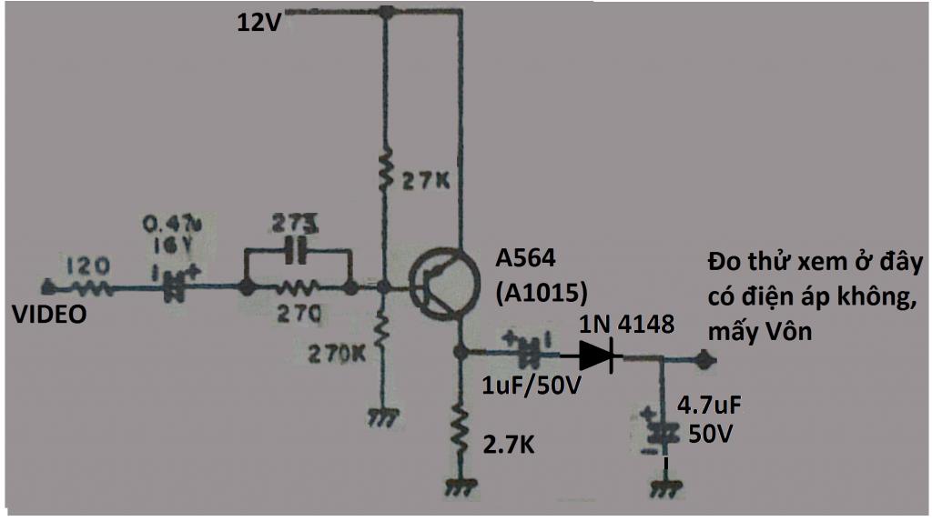

                    Giờ anh nào vẽ hình chỉ dùm em đi. Please

                      Bạn thử làm theo sơ đồ này xem. Dùng transistor A564 hoặc A1015 nhé. Tụ hóa nhớ đấu đúng chiều. Click image for larger version
                      Nếu:
                      Khi có tín hiệu video, xuất hiện điện áp ở đầu ra;
                      Ngắt tín hiệu video (tắt camera) mất điện áp ở đầu ra
                      thì việc điều khiển relay đóng ngắt chỉ là việc nhỏ.
                      • Lưu ý bạn infinity là mạch ở bài trên là để thử chuyển tín hiệu video thành tín hiệu điện áp 1 chiều. Khi lắp mạch này vào hệ thống có thể làm suy giảm tín hiệu video, làm hình mất nét. Nếu điều đó xảy ra tôi sẽ hướng dẫn bạn làm thêm.

                          Bạn thử làm theo sơ đồ này xem. Dùng transistor A564 hoặc A1015 nhé. Tụ hóa nhớ đấu đúng chiều. [ATTACH=CONFIG]n1683837[/ATTACH]
                          Nếu:
                          Lắp thêm con diot vào cho bạn ấy nữa bác ko con 1 mf nạp đầy thì bạn ấy đo lại ko có áp
                          • Tôi đang nghĩ bỏ con 1uF đi thì có lý hơn. Hoặc lắp song song với tụ 5uF một cái điện trở vài k.
