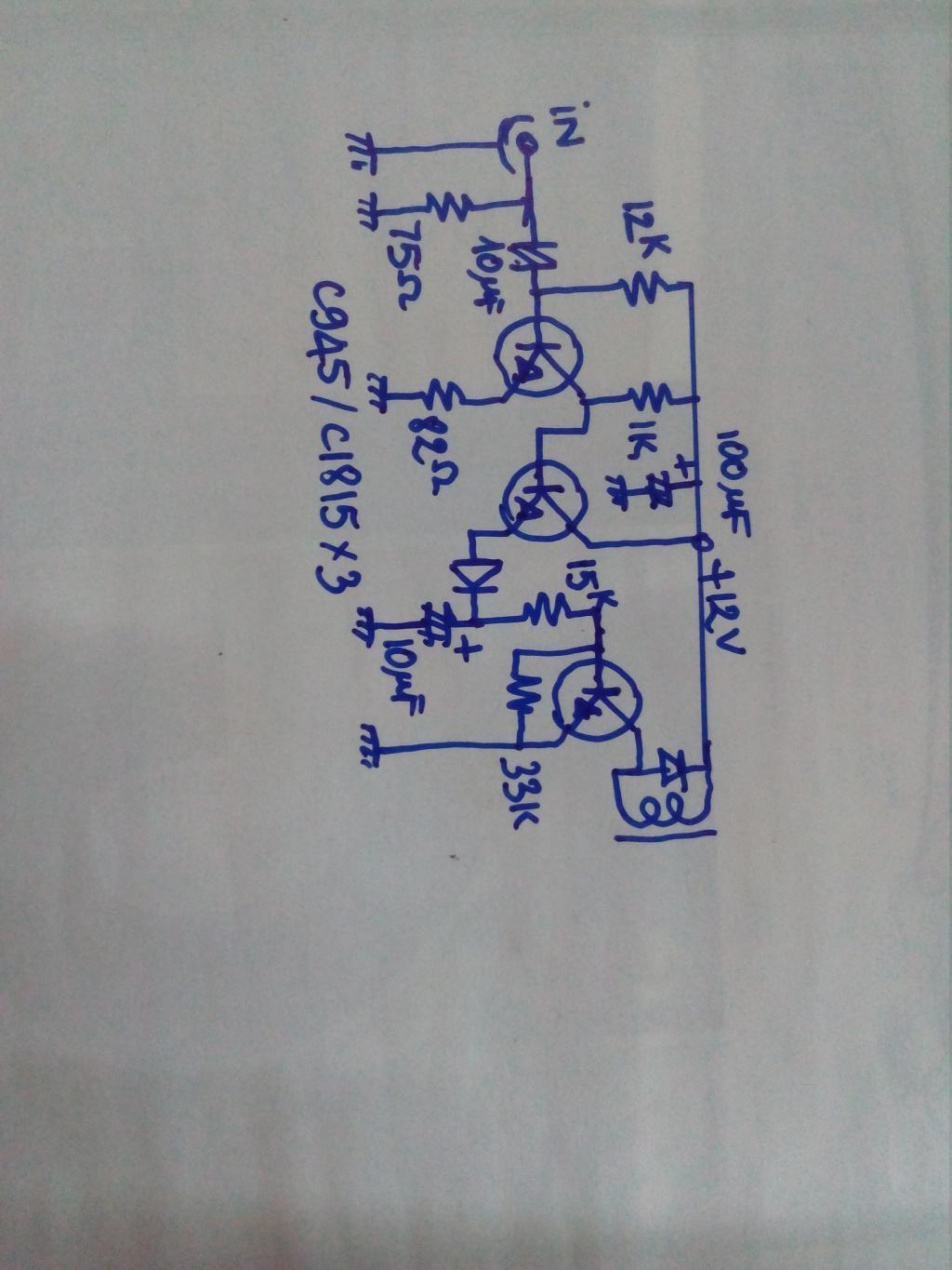

      đây , táo của bạn đây , đã kiểm tra kỹ không độc hại , không thuốc trừ sâu , và ngon cực kỳ nếu bạn biết cách bổ nó ra đúng cách Click image for larger version

        Tán thành ý kiến này , lắp thêm đi ốt thành mạch nắn bội áp , sẽ nhận được điện áp DC cao hơn ....
        Ở đó xung có điện áp cao rồi, mà là xung vuông bạn à.
          Có bác nào đó nói là xung đồng bộ thì luôn có nhưng biên độ chỉ 0,3V nhưng như thế thì ko đủ kích trans, còn điện áp 1V chỉ đạt được khi hình ảnh có rất nhiều màu trắng. Vậy nắn bội áp là giải pháp ko tồi.

            1/. "Bác nào đó" nói xung đồng bộ chỉ có biên độ 0,3V. Đó là biên độ tại Video out có biên độ cực đại là 1Vpp. Xem #66 thì thấy điều đó.
            Mạch này làm nhiệm vụ cắt xung đồng bộ (Synchro Separator). Transistor làm nhiệm vụ hạn biên, nó loại bỏ phần tín hiệu vào có biên độ > 0,2 - 0,3 V, chỉ giữ lại những tín hiệu có biên độ dưới mức đó. Mà ở vùng biên độ đó thì chỉ có xung đồng bộ.
            Và với nguyên tắc làm việc như vậy thì tại C của transistor (trên điện trở 2.7k) là các xung vuông, biên độ lớn có thể đến 10V.
            Bạn phân tích kỹ hoạt động của mạch sẽ rõ.
            2/. Bạn nghĩ rằng lấy tín hiệu có điện áp 0,3V để nắn, mà ở đây dùng diode 1N4148 là diode Silicium có sụt áp thuận 0,7V thì nắn như thế nào ? Vậy thì nắn bội để làm gì ? Vì khi biên độ tín hiệu nhỏ hơn sụt áp của diode thì ở đầu ra của diode chẳng có cái gì cả !
            Sau khi transistor cắt xung đồng bộ, trên điện trở 2,7k có xung vuông với biên độ khá lớn (có thể tới 10V), nhưng duty lại nhỏ (thời lượng 5us trên tổng thời gian 64us) ... do đó, nếu có tải, sau diode có thể chỉ nhận được điện áp chỉ khoảng 1V DC thôi. Nếu bạn đã từng làm TV nội địa, nắn xung FBT để nuôi mạch AV cách ly, bạn sẽ biết điều này.
            Ở đây diode không hẳn đóng vai trò nắn điện mà có tác dụng tương tự trong mạch PWM...

                      đây , táo của bạn đây , đã kiểm tra kỹ không độc hại , không thuốc trừ sâu , và ngon cực kỳ nếu bạn biết cách bổ nó ra đúng cách [ATTACH=CONFIG]n1683868[/ATTACH]
                      cám ơn anh. Để em làm thử.. mà C1815 * 3 là sao anh?
                      • [QUOTE=Infinity;n1683901]
                        cám ơn anh. Để em làm thử.. mà C1815 * 3 là sao anh?[/QUOTE
                        chết thiệt , là 3 con transistor C1815 đó , còn diode là 1N4148
                          Hehe quên mất 0,3V < 0,7V. Thanks you!

                                nếu nó có ảnh hưởng thì trong mạch sẽ không có nó , mạch điện dựa trên mạch cơ bản và mọi điều cần phải dự tính , sau khi kiểm nghiệm thực tế , thì ta bỏ bớt để xem có ảnh hưởng hay không rồi quyết định số phận con trở 75 ohm đó , với mạch dẫn khuếch đại thông thường thì con trở đó rất có tác dụng làm suy giảm biên độ vào tầng sau, nếu không có con tụ liên lạc chặn dòng DC thì hầu như con transistor sẽ bị ngắt bởi con trở này , nhưng trong mạch này thì con trở đó không làm suy giảm tín hiệu bao nhiêu , , thực tế thì tín hiệu video vẫn hoạt động bình thường cho 2 nguồn màn hình và mạch điều khiển rơ le này .con trở đó có hay không thì mạch vẫn bình thường , nhưng vẫn phải có nó để cân bằng trở kháng cho mạch tránh xung nhiễu cao làm cho màn hình lóe sáng quá nhiều hơn mức bình thường .mạch này khi ở mức đen thì tại ngõ ra sau diode có áp 2,8v , khi có tín hiệu chói cao nhất thì áp ra sẽ đạt 4,6v, không có tín hiệu thì ngõ ra 0,2v, đủ đáp ứng theo yêu cầu của chủ thớt .
