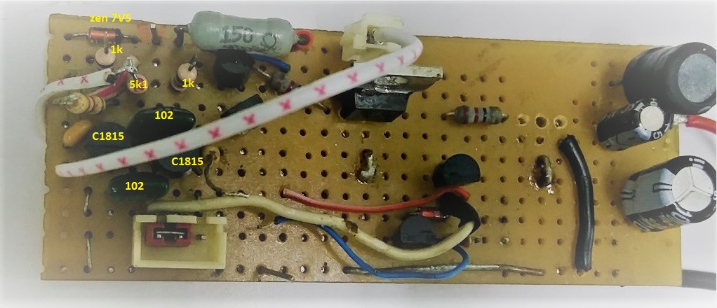

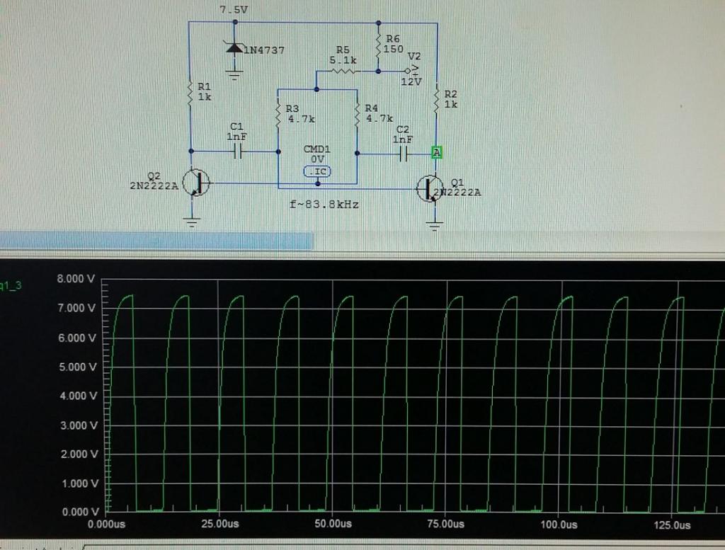

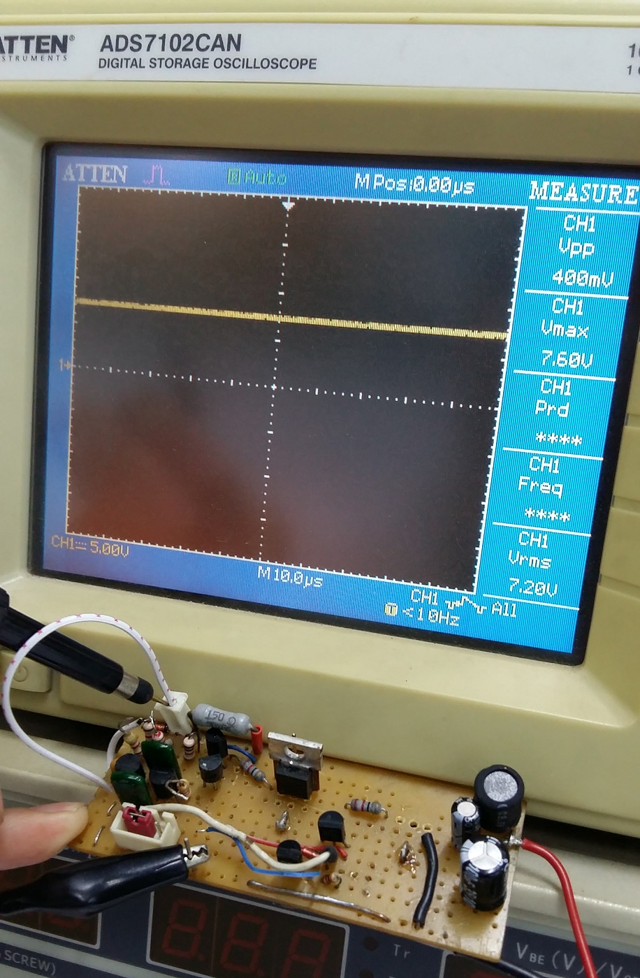

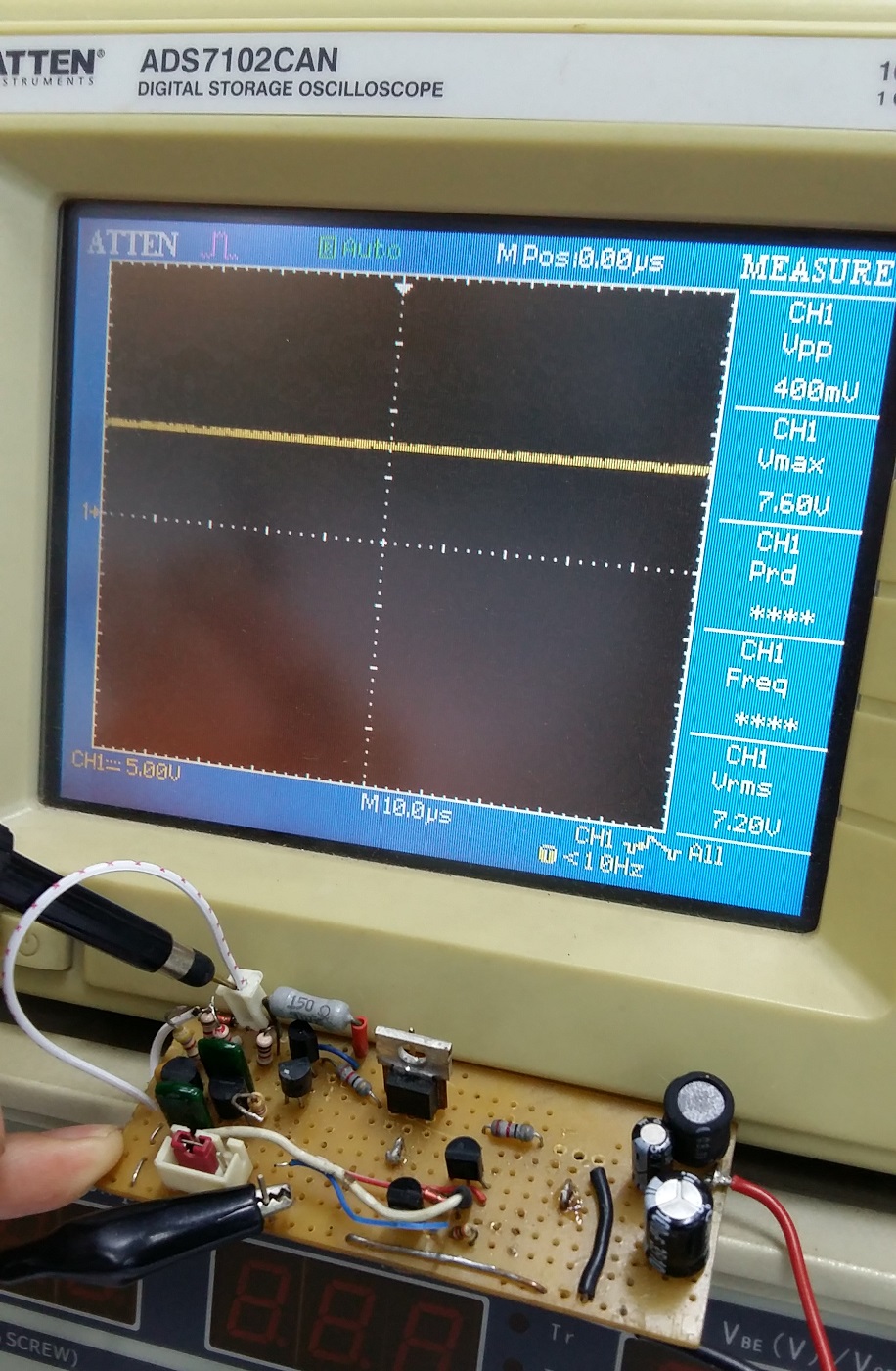

        Thực tiễn là thước đo chân lí, em sẽ mô phỏng thử mạch đa hài dùng C1815 tần số cỡ 150kHz ( chắc đủ lớn để xảy ra sự cố, sẽ cho chạy 24h nêú chạy được) với áp cấp cho Rc=5V, áp cấp cho Rb=12V. Nếu mạch của em gặp sự cố thì chúng ta phải tuân theo giáo huấn của bác vi van pham vì đó là chân lí mà chúng ta đã bỏ qua, còn nếu mạch của em chạy mượt mà thì chúng ta lại tiếp tục tranh luận để tìm ra sự thật nhé! Em đi thực hiện ngay đây...

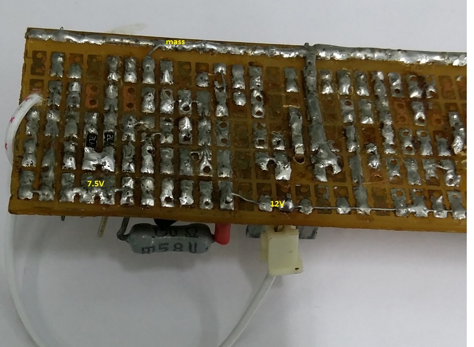

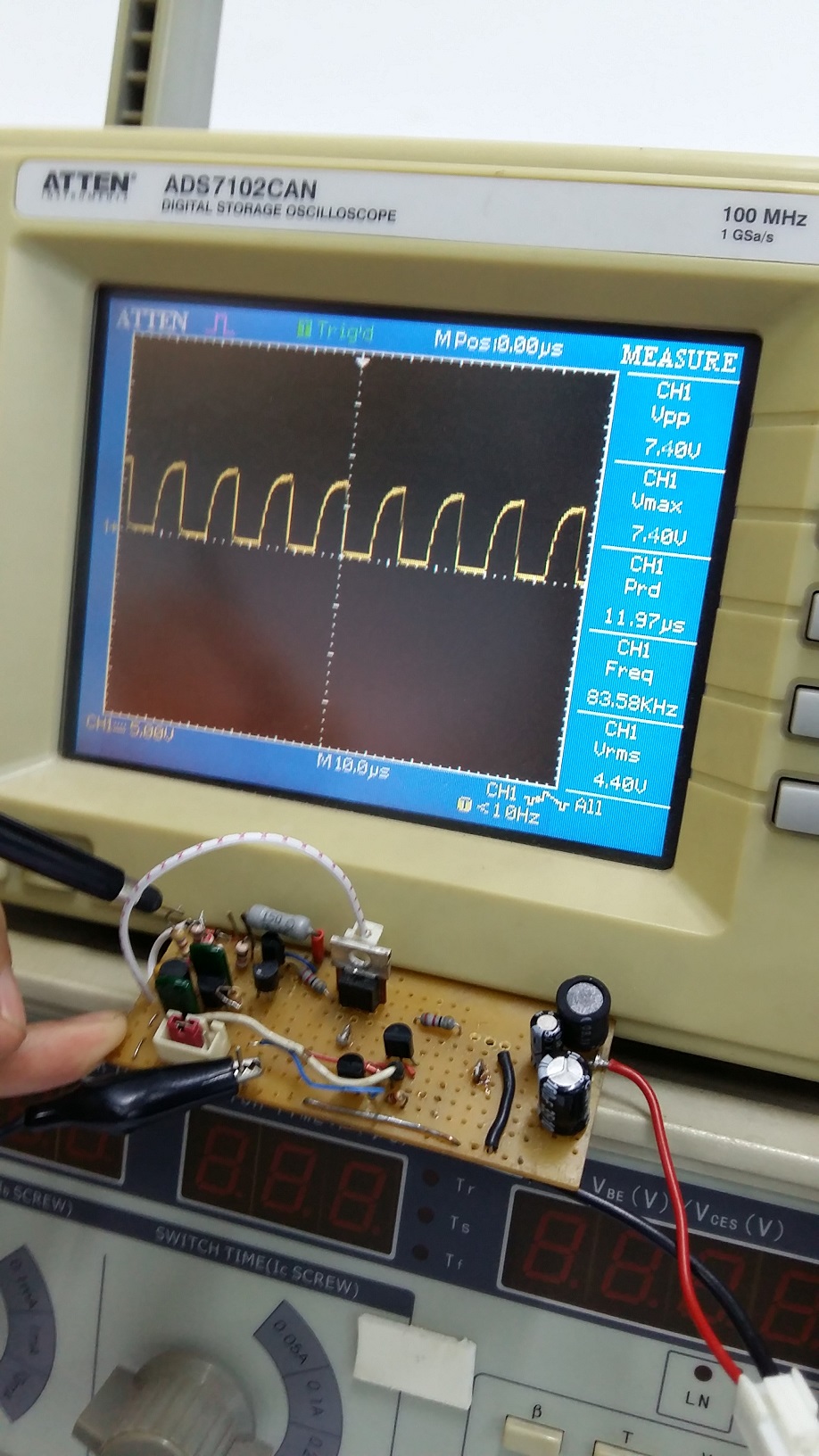

        • Xin lỗi các bác vì vấn đề linh kiện nên mạch ráp chỉ đạt trên 83kHz, không như dự tính ban đầu là 150kHz, và áp cấp Vc là 7.5V do không có zenner 5V. Mô phỏng nó cũng chạy mà mạch thực cũng chạy, em sẽ để nó 24/24 xem sao.

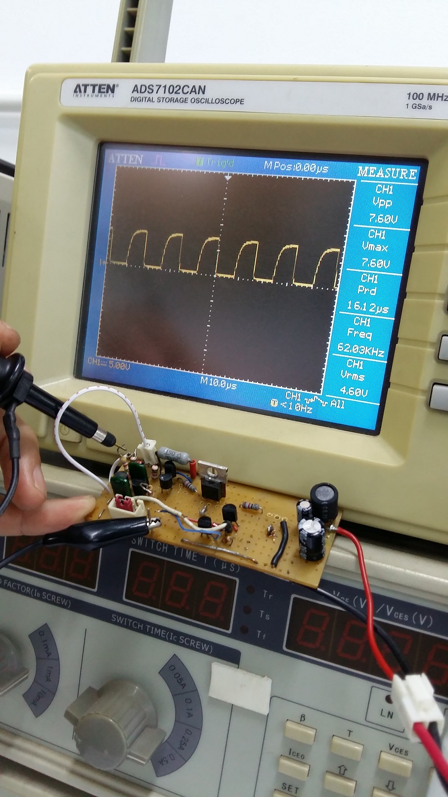

          Dưới đây là kết quả thí nghiệm, mong các bác ở cả 3 bên-chiến tuyến và trung lập-nhiệt tình vô chém tiếp với tinh thần tích cực để làm sáng tỏ vấn đề ạ, chứ tới giờ theo em thì BJT vẫn chỉ ảnh hưởng bởi dòng điện phân cực chứ không phụ thuộc áp phân cực ạ!
          ( có thể là chủ quan duy ý chí, nhưng tần số trên 80kHz cũng xem như là cao rồi, và các mạch ráp thực tế của em chưa phủ định quan niệm đó)

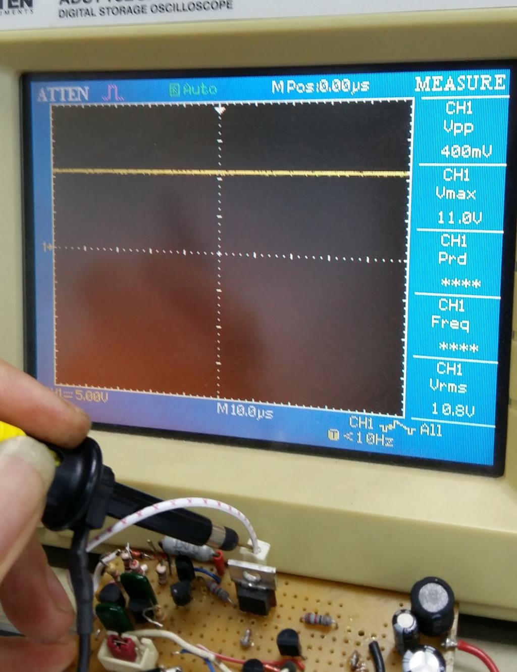

          • ...và kết quả trên máy hiện sóng:
