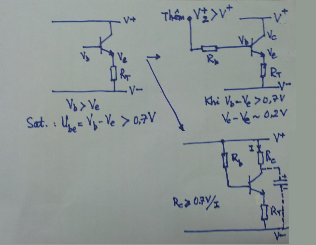

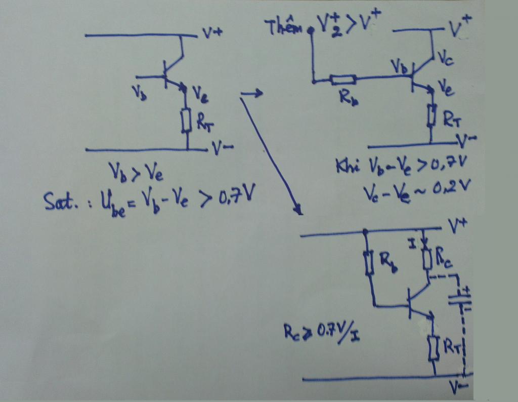

    Theo em thì thế này, bác ạ:
    - Để relay đóng thì transistor phải ở chế độ bão hòa.
    Mà khi transistor bão hòa thì Vc chỉ lớn hơn Ve khoảng 0,2V, trong khi Vb phải lớn hơn Ve >0,7V.
    - Vấn đề đặt ra là:
    + Làm sao để transistor mở bão hòa ? Thì làm sao cho thế Vb tại chân B lớn hơn thế Ve tại chân E một giá trị Ube > 0,7V.
    + Làm thế nào để có được điện thế Vb đó ? Hoặc là thêm nguồn cấp Vb > V+, hoặc hạ nguồn V+ để cấp Vc cho chân C qua 1 điện trở !

    - Nếu dùng chính V+ để phân cực cho chân B thì chỉ có dòng chảy qua B-E ..., transistor trở thành 1 cái diode.
    Giống như trong sơ đồ các mạch khuếch đại thuật toán vẫn dùng diode kiểu này để bù nhiệt, ổn dòng...
    - Theo tôi, tốt nhất là cứ đem tải (relay) mắc vào chân C cho nhanh, sơ đồ rõ, ai cũng dễ nhìn mà lại khỏi cãi nhau .

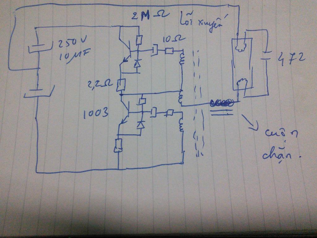

        Cháu ko biết có cái tài liệu nào ko nhưng có câu:"thực tiễn là thước đo chân lý ". Ví như cái mạch chấn lưu điện tử rẻ tiền này:

        Con trans trên có phải mắc tải chân E ko.
        Lúc mạch hoạt động vB có lớn hơn vC ko
              [ATTACH=CONFIG]n1684412[/ATTACH]
              Hèn gì, cháu nói cháu học điện tử ở cấp 3.
              Cháu không biết trans lúc bảo hòa có vB > vC là chuyện đương nhiên hay sao? Muốn nói điện thế phân cực > VC phải đo ngay cái biến thế kìa,

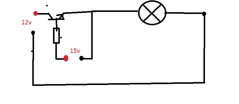

                Bác ráp thử mạch này nhé(chắc ko quá 2 phút đâu ạ) +nguồn 12v nối C (sc5200), đèn 12V 25w một đầu nối E một đầu - nguồn 12v. VOM để thang X1 dùng cấp nguồn cho BE. Bác đo sẽ biết trans có bão hòa ko. Hoặc đơn giản thấy đèn sáng trắng trans mát là đủ biết rồi.

                  À ra thế! mạch này đủ tiêu chuẩn chưa bác Click image for larger version

                  Bác ráp thử xem cái sau một thời gian của bác là bao lâu
                  Thực ra cũng chẳng muốn tranh luận với bác đâu bởi bác quá vòng vo, trước sau bất nhất. Nào là ráp thế ko chạy, thằng ngu mới ráp tải chân E cãi chán chắc ráp thử thấy chạy lại xoay sang chạy nhưng ko ra gì, ko theo sách vở nào cả sau một thời gian sẽ thế lọ thế chai
                    bạn nói gần đúng qua thử nghiệm trên , nhưng đó chưa phải là bão hòa thật sự , vì mạch điện đã được "nâng thềm-3v", nếu bạn đảo que đo sẽ thấy sự khác biệt ngay , vì thế không gọi là bão hòa được, nhưng trong thực tế không ai dùng cách trên cả , vì lợi suất rất thấp , phần khiển kích có dòng rất lớn nhiều lần so với mạch E nối âm , và C lên tải , khi thử nghiệm thì chuẩn là 1 nguồn độc lập , còn trong mạch bình thường thì chẳng mấy khi người ta thiết kế 2 cấp điện áp như vậy cho mạch điện , 12v + 3v( của đồng hồ),với thí dụ trên ,chân E nối tải , chân C nối dương , dùng một nguồn, âm vào tải ,thì bạn cần trở 6 ohm , nối từ B lên dương để phân cực để cho áp ra trên tải gần bằng mức nguồn ,còn nếu bạn để trở 1 ohm thì áp ra bằng mức nguồn/ bão hòa , vậy thì con transistor trong mạch trở nên vô nghĩa . nhưng với cách mắc C vào tải , và E vào âm thì con trở phân cực vào khoảng 750 ohm thì transitor đã vào bão hòa rồi (cùng dùng tải là đèn 25w/12v) , bạn so sánh dòng của trở 1 ohm và 750 ohm đưa vào chân B để thấy tác dụng của mạch phân cực chân B , ở các kiểu mạch- BJT.
                      1. Cháu ko biết bác định nghĩa thế nào là bão hòa nhưng theo cháu đã từng đọc trong sách thì đại ý như này: tăng dần ib thì ic cũng tăng theo nhưng đến một mức nào đó ib có tăng ngưng ic ko tăng thêm nữa thì gọi là dẫn bão hòa. Hay bão hòa là khi ib>ic/hfe
                      2. Chẳng mấy khi tức là có đúng ko ạ, cháu chỉ cần vậy thôi là đủ rồi.
                      3. Nếu C nối nguồn thì chân B có câu trực tiếp nó cũng đâu bão hòa đc bác

                        câu 1- bạn hiểu vấn đề một cách phiến diện nên mới nghĩ khác về dẫn bão hòa.---bão hòa là khi Ib>Ic/hFe [ Ve (BJT)= V-]bạn thí nghiệm nhưng chưa hiểu bản chất sự việc .
                        câu 2 - chẳng mấy khi người ta thiết kế.... có nghĩa là có ít người không biết nên mới thiết kế kiểu mạch như vậy ( xin lưu ý là mạch thúc (drive) cho MosFet thì không như mạch này[C-nguồn +/E--tải M.Fet] tuy rằng nhìn hơi giống nhau)
                        câu 3 , bạn phát biểu như vậy thì bạn đã mâu thuẫn với điều bạn trình bày về cái "bão hòa" của mạch điện bạn nói rồi .. he he , bạn nên đọc kỹ các tài liệu rồi thí nghiệm đúng và phân tích chuẩn và hợp lý thì thấy nó cũng đơn giản thôi.

                          1. Chắc í bác là vCE bằng 0 mới bão hòa.
                          2. Cháu quê nghèo mua chấn lưu hầu như toàn loại ở #258 nhưng hầu như cũng chạy đc dăm bảy năm . Có lẽ thiết kế cũng ko vớ vẩn lắm
                          3. Cháu thấy đâu mâu thuẫn gì đâu. Câu này là nói casch đấu trở từ B lên C theo thí dụ của bác mà ib đâu có lớn hơn ic/ hfe. Nối tắt thì ko rõ lắm nhưng vCE tầm 0.7v thì chắc ko gọi là bão hòa
                          • Chỉ muốn hỏi tài liệu nào chỉ cách dùng điện áp phân cực 15volt...khi nguồn 12volt ?
