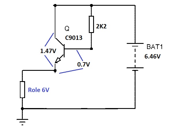

    Chỉ muốn hỏi tài liệu nào chỉ cách dùng điện áp phân cực 15volt...khi nguồn 12volt ?
    Câu hỏi của bác thì...em chịu, nhưng đôi khi cũng có thể hoặc buộc phải dùng áp phân cực lớn hơn áp cấp chứ bác, như trường hợp của chủ thớt này, hay mạch báo mất nguồn của thiết bị 12, 24V mà mạch xử lí thì dùng nguồn pin 3.7V/5V mà người ta không dùng cầu chia thế bởi lí do...tiết kiệm Rb thì sao!!!

        Chẳng cần lý do cao siêu, điện thế tối đa chân EB0 là bao nhiêu? mà có biết EB0 là gì không? thí dụ con 2N3055 điện thế tối đa của nó là 7 volt đấy nhé.

                        - Nếu dùng chính V+ để phân cực cho chân B thì chỉ có dòng chảy qua B-E ..., transistor trở thành 1 cái diode.
                        Giống như trong sơ đồ các mạch khuếch đại thuật toán vẫn dùng diode kiểu này để bù nhiệt, ổn dòng...
                        Ý này chưa chính xác ạ, vì mạch tải cực E dùng chính Vc phân cực thì tuy BJT không thể đi vào trạng thái bão hòa được như nó vẫn dẫn điện bằng dòng Ic bình thường, và Ic=hfe x Ib, mạch này luôn ở dạng khuếch đại vẫn là trandito chứ không phải là diode. Tất nhiên là phải có trở Rb, không có nó thì mới là dạng bù nhiệt như bác nói.
                        À, vấn đề Vebo hay Vbeo bác vi van pham nói cần phải xem xét. Nó là điện áp mà nối BE chịu được khi cực C hở, quá là chết BE liền, nhưng em nghĩ khi nguồn áp phân cực Vb > Vebo nhưng cực B đã nối với Rb rồi thì sẽ không có vấn đề vì khi cấp điện Vbe=0.7V liền ( sẽ thí nghiệm), trừ khi nguồn này nối với Rb rồi mới đóng mạch cấp cho cực B thì nối BE mới chết.
                          Theo datasheet Cái VEBO thì nó là áp ngược mà tiếp giáp EB chịu đc mà ko bị đánh thủng(kỏ biết e hiểu đúng ko). Còn theo bác Vị nhà ta nó là áp thuận. Ko biết nên theo ý nào đây.
                          • Vebo là áp ngược max mà nối BE không bị đánh thủng, cũng như Vcbo là áp mà nối BC không bị thủng.
                            Em vừa mới test con S9013, ráp cực E-mass chung, nguồn Vc cho rơle 6V là 6.45V, nguồn 220V chỉnh lưu cầu làm áp kích Vb, Rb = 100K. Khi nhấp công tắc liên tục, rơle nhảy liên tục, dù Rb nối với B trước hay với áp 300V trước nó vẫn không hư, áp Vce = 0.18V. Bác nào không tin có thể thử.
