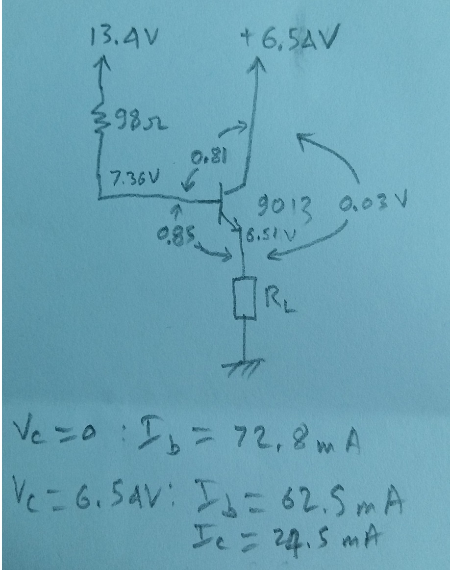

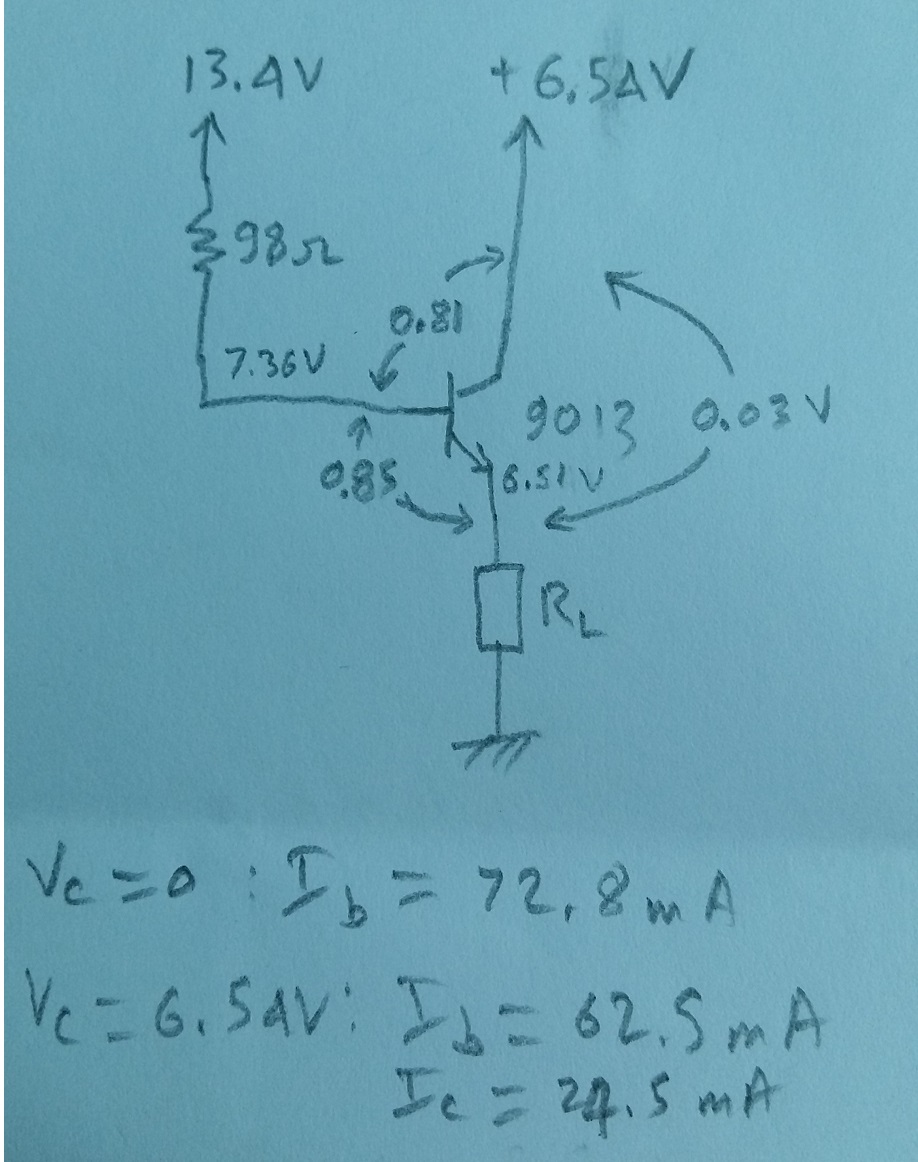

                              • Chủ đề này cũng khá dài rồi mà chưa đi đến đâu, người hỏi cũng chưa ráp được mạch chạy, thôi thì bác nào đó hãy thiết kế cho bạn này một mạch khác đơn giản hơn, đó là dùng IC so sánh LM358/393: cứ có tín hiệu DC>=0.3V thì out=1 và rơ le đóng, thế có phải đơn giản, dễ thành công và không ảnh hưởng đến tín hiệu video vì trở vào opam lớn không nào.
                                Chứ về vấn đề đang tranh cãi thì chả biết sao nữa, bởi em mới test thử với rơle 6V/80mA cùng trans 9013 thì với nguồn Vc=6.54V, thế phân cực 13.4V qua trở 98 ôm cấp cho cực B thì kết quả khá bất ngờ thú vị: khi hở tải ở cực E thì Ib đi qua nối BC, khi có tải thì Ib=62.5mA, Ic=24.5mA và Ie=Ib+Ic=87mA cùng với Vce=0.03V, Vbc=0.81V và Vbe=0.85V. Như vậy tuy áp cấp Vb khá lớn hơn Vc và mối BC bị phân cực thuận với áp Vbc=0.81V thì trans vẫn chạy bình thường ( có Ic) mà không có dòng ngược qua B-C.
