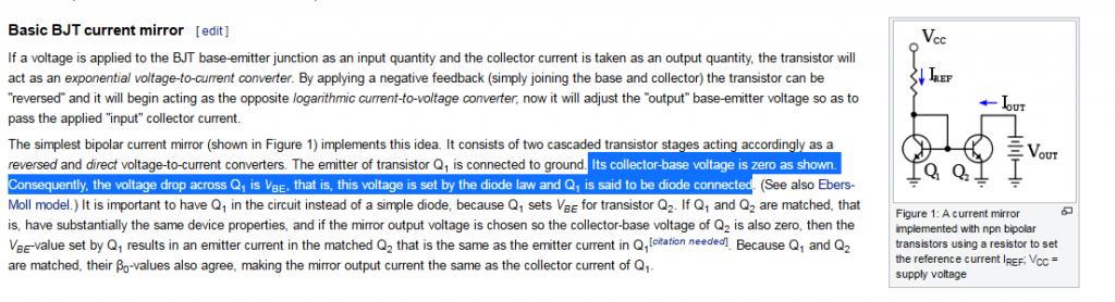

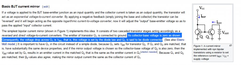

  • Ô la la... các bác ơi. Có những điều này cực mới đây, thầy tôi chưa dạy. Tôi thấy cần học hỏi ngay kẻo adm xóa luồng thì mất "kiến thức", uổng.
    1. Lần đầu tiên tôi biết là trong transistor, khi nối B với C thì vẫn có dòng Ic !
    Bởi lẽ nguyên lý hoạt động của transistor là: hạt tải chuyển động từ E tới B, vượt qua tiếp giáp BC (phân cực ngược) để tới được C là nhờ tác động của điện trường đặt lên tiếp giáp B-C. Khi nối B với C, điện trường bằng zero !?
    Khi học môn Nguyên lý mạch tích hợp, tôi được dạy rằng: Khi chế tạo vi mạch thuật toán, người ta nối B với C tạo thành diode trong mạch gương dòng điện (current mirror), để cái diode đó và cái transistor "gương" có cùng cấu trúc (matched) thì tính chất gương dòng điện được phản ánh chính xác hơn so với dùng một cái diode đơn thuần.
    Kéo tạm cái này từ wiki về tham khảo tí:
    2. Cũng lần đầu tiên tôi biết là khi transitor bão hòa, (Vc < Vb) tiếp giáp B-C phân cực thuận.
    Khi B-E phân cực thuận, nếu B-C cũng phân cực thuận, thì có nghĩa là dòng từ B chia thành 2 nhánh là Ie và Ic mà Ib = Ie + Ic. Thế nhưng: Ie = Ic + Ib vẫn dẫn đến mệnh đề B-C phân cực thuận !?
    Tôi rất thắc mắc: Khi B-E và B-C cùng phân cực "thuận", dòng chảy như thế nào nhỉ ?

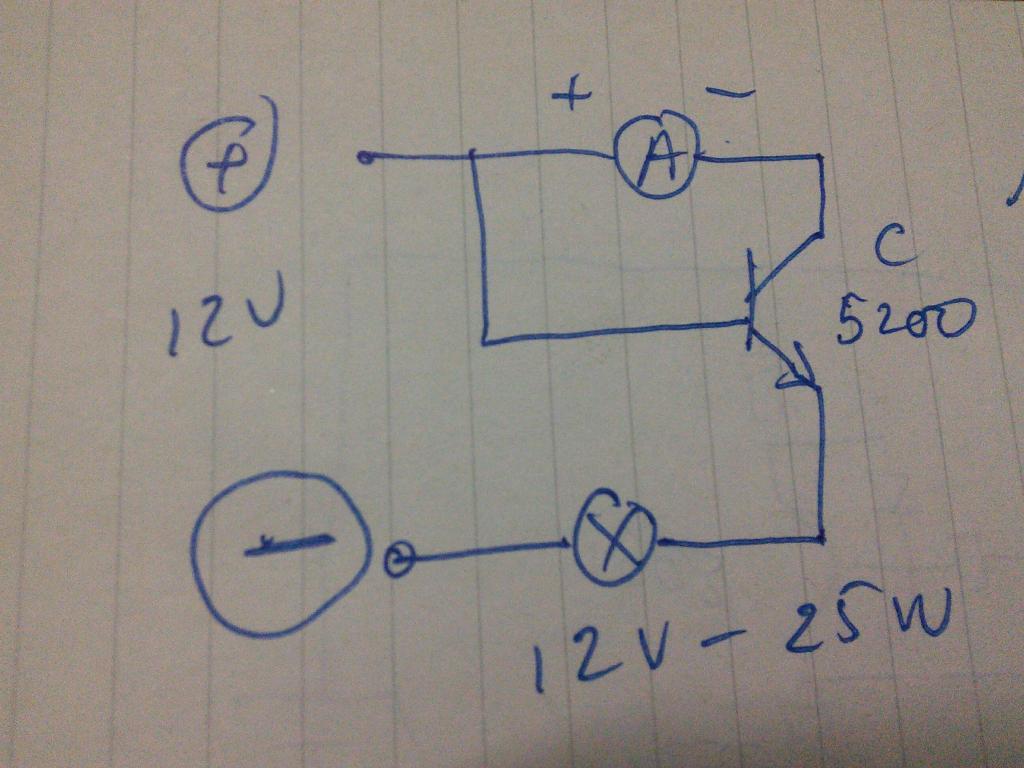

          1. Cháu học thấp nên những tài liệu(lại là tiếng anh) như thế đọc ko hiểu, chỉ biết sơ sơ rồi mày mò thực tế. Bác học cao lại là mod uy tín hơn bác có thể làm thí nghiệm này rồi chụp ảnh đăng lên đc ko ạ.(cháu đăg sợ có ng bảo photoshop này nọ) Click image for larger version
          Như hình có gọi là B nối với C ko ạ.
          Ampe kế ko lên tức là ko có dòng Ic đúng ko ạ, mà lên gần bằng I đèn thì có gọi là có dòng Ic ko( nếu ko phải dòng Ic thì nên gọi nó là dòng gì?)

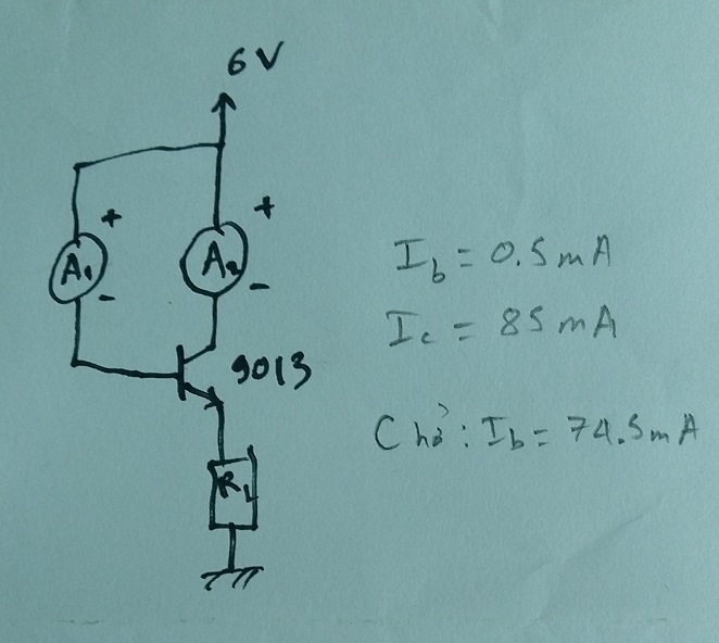

                    • Mạch của quanghao sẽ không thuyết phục được các bác nắm vững vàng lí thuyết ấy đâu, vì ampe kế có nội trở, dù rất nhỏ! Hãy bảo các bác ấy ráp mạch như hình dưới đây, (hoặc mạch có áp cấp Vb gấp đôi Vc của mình trước đó), hai ampe kế như nhau hoặc hoán đổi cho nhau để có kết quả chính xác.
                      Tóm lại, các bác được đào tạo lí thuyết bài bản thì có cái nhìn khác, còn chúng em lại khác, chỉ mày mò dựa vào kết quả thực hành nên nó khác và có thể bị xem là...dở hơi nữa. Nhưng đến đây thì em cũng thành thật xin lỗi và không ngại ngần mà bác bỏ cái lí thuyết của hai bác kì cựu trên. Em chỉ kính mong các bác bớt giận và hãy bỏ chút ít thời gian lí luận mà ráp và đo thử ít nhất một mạch thực tế như của em xem kết quả thế nào, để giải thích cặn kẽ giúp những kẻ không nắm vững lí thuyết như chúng em cho hiểu rõ vấn đề. ( em sẽ test với các con BJT khác cho khách quan hơn vì có thể con S9013 của em nó bị...khùng cũng nên!).
                      • Tóm lại, với riêng bản thân em thì transistor nó là linh kiện khuếch đại dòng, nghĩ là cứ có dòng Ib là phải có dòng Ic bất chấp thế phân cực cho B cao thấp thế nào miễn giá trị Ib hợp lí ( trừ trường hợp Ib quá lớn hơn ngưỡng để có Ic max với hfemin), chính vì vậy mà cho dù B có nối chung và cùng áp với C thì vẫn có dòng Ic bởi Ib là nguyên nhân: dòng/ thế phân cực thuận BE làm điện tử đi từ E sang B, tức là "vùng ngèo" lúc này có nhiều các điện tử tự do hơn trước, ở đây thế dương tại cực C sẽ thừa cơ hút các điện tử này, nói cách khác là nó "cướp" dòng điện tử đang đi từ E sang B để hình thành dòng Ic. Chính vì vậy mà ở mạch em thí nghiệm, khi cực C hở thì toàn bộ điện từ đi từ E sang B tạo dòng Ib rất lớn, như khi có áp tại C, cho dù áp này bằng áp tại B thì chính cực C này do có áp mà đã cướp đi phần lớn dòng của Ib để trờ thành Ic, Kết quả là Ib bị giảm đột biến và xuất hiện Ic xấp xỉ Ib ban đầu.
                        Trên đây là lí giải củe em cho trường hợp mạch em test, còn các bác sẽ giải thích thế nào với trường hợp đó?
                        • Nguyên văn bởi quanghao Xem bài viết
                          1. Cháu học thấp nên những tài liệu(lại là tiếng anh) như thế đọc ko hiểu, chỉ biết sơ sơ rồi mày mò thực tế. Bác học cao lại là mod uy tín hơn bác có thể làm thí nghiệm này rồi chụp ảnh đăng lên đc ko ạ.(cháu đăg sợ có ng bảo photoshop này nọ) [ATTACH=CONFIG]n1684622[/ATTACH]
                          Lúc đầu đèn sẽ sáng do dòng Ib, do có Ib nên sẽ có Ic nhưng ko thể bão hòa vì khi đó Vb - Ve < 0,7V thì sẽ mất Ib, dẫn đến mất Ic.
                          Vậy Ic sẽ tăng đến lúc nào mà Vb - Ve = 0,7V, lúc đó đèn sáng chủ yếu do Ic, còn Ib rất nhỏ (Ib = Ic/hFE).
                          Ampe kế chắc chắn là có lên kim rồi hehe.
                              Đã có được cái dòng màu đỏ rồi thì "no table" (miễn bàn) tiếp. Hai cái ampe kế (ở thang đo 100mA) trở thành 2 cái điện trở Rb và Rc rồi còn gì ? Lúc đó bạn có đo Ucb xem Ucb có bằng 0,000000 V hay vẫn có sự chênh lệch ?
                              Khi điện áp C - B = 0V rồi, thì hiển nhiên điện trường giữa C và B cũng là 0V/m.
                              Tôi băn khoăn rằng điện trường nào "cướp" hạt tải từ E qua B mà hạt tải có thể vượt qua được hàng rào phân cực ngược - "depletion region" - (giữa C và B), tạo thành dòng drift để lên C ?
                              Lý thuyết mà tôi dẫn chứng không phải là lý thuyết của CHÚNG TÔI nghĩ ra, là lý thuyết cũ của người ta cả thôi; không như những "lý thuyết mới" mà các bạn đề xuất.
                              Hãy làm sao để B luôn nối trực tiếp với C (ngay tại chân của transistor càng tốt) rồi hẵng thử nghiệm, đo đạc và phát biểu cũng chưa muộn.
