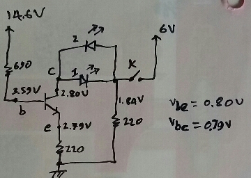

      Tiện đây xin hỏi mạch dưới, led 1 sáng, led 2 tắt, điều gì xảy ra với chúng khi đóng khóa K ạ? Theo em được biết và phân tích thì led 1 phải sáng hơn vì Ibc được tăng cường, led 2 vẫn tắt, thế mà phần mềm mô phỏng nó cứ báo lỗi không chịu chạy ạ.

        Như hình bạn đưa, K đóng:
        1. Vc (V tại C) = 6 - Vf (của led 2)
        2. Vb (V tại b) = Vc + 0.7.
        3. Ve (V tại e) ~Vc.
        4. Ib= (14.6-Vb)/690
        5. Ie= Ve/220
        6. Ic= Ie-Ib
        7. Icc = Ic+ (6/220)
        8. ILED1 = 0
        Kết luận: Led 2 sáng, Led1 ko sáng. Trans ko khuếch dòng, chả có cái tác dụng gì cả.
        Vì sao mô phỏng ko chạy? Hãy hỏi người viết phần mềm mô phỏng vì có thể đó là bug.
        • Cảm ơn bạn, đơn giản vậy mà giờ mình mới hiểu. Như vậy Ic~2Ib cũng xem như BJT này có tác dụng khuếch dòng hay hoạt động như khóa điện tử chứ, nếu muốn tỉ số đó cao hơn có thể làm giảm Rb đi phải không bạn?

            Tại sao đến (8) thì bạn đưa ra kết luận xanh rờn là ILED1 = 0 vậy? Nó có liên quan đến 7 dòng trên đâu?

                • Cái mạch 2 LED, ko hiểu Thường lắp bằng LED loại gì, đo đạc thế nào mà Vf led 1 có 0.96V là làm sao???
                    À vì 7 hệ thức trên cho thấy sẽ ko có dòng qua LED1 nên mình để cái 8 như 1 kết luận.
                      0.3V thì phân cực thế nào được cho 1N4148 là loại Si diode mà kêu lắp mạch nhân áp chi cho tốn công.
                      Chúng là led đỏ, mình thử xem ban đầu có dòng BC thì ảnh hưởng thế nào thôi.

                              • Hỏi mỗi Vf cái LED, là LED đỏ Vf: 0.96V mà sáng được. Thấy thắc mắc vì Vf led đỏ tầm 1.8V, thấp nhất là LED... hồng ngoại cũng 1.5V. Nên mạch e có gì sai?
                                Bác Hờ tờ tờ. nổi lên rồi. Cho em hỏi lại cái vụ B nối chung với C nếu ko có dòng CE thì con trans nó ổn dòng làm sao???
