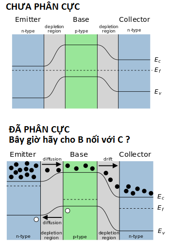

              1. Bác vi van pham có ý tốt khi nhắc các bạn rằng nếu dùng điện áp phân cực cho chân B của transistor mà lớn hơn điện áp cấp nguồn cho chân C thì khi cấp điện, mối nối B-C sẽ bị phân cực thuận, đó là điều cần lưu ý. Điều này là cần biết trong thiết kế để tránh cho thiết bị khỏi bị "bất đắc kỳ tử" do một cái transistor nào đó bị tèo.
              Mạch thật vẫn chạy "bình thường", là do cực E pha tạp nhiều hơn cực C nên trở kháng của E nhỏ hơn dẫn đến dòng B-E được ưu tiên hơn dòng B-C. Phải có quá trình chuyển trạng thái của mối nối BC từ phân cực thuận sang phân cực nghịch rồi transistor mới làm việc đúng như một cái transistor mà ta vẫn nghĩ.
              Mặc dù mạch thật chạy được, nhưng bạn dinhthuong80 cho mạch chạy liên tục để phản bác ý kiến của bác VVP là không đúng điều lưu ý của bác VVP. Vấn đề mối nối B-C bị phân cực thuận xảy ra ngay khi mới cấp điện, còn khi transistor đã chạy rồi thì không còn lưu ý này nữa.
              2. Về cái transistor có C nối với B: Nên lý giải hoạt động của nó dưới góc độ năng lượng.
              Để hiểu được chuyện này, xem hình sau đối với transistor NPN:
              2.1. Khi B và C nối với nhau thì B và C đẳng thế. Vậy vùng nghèo (depletion region) giữa B và C có còn tác dụng là 1 hàng rào thế hay không ? Có lẽ là không !
              Do đó, B nối với C thì dòng từ E qua B thì cũng có thể chạy ra từ cực C như một mạch nhánh song song với cực B.
              Nhưng không thể ngộ nhận rằng "dòng Ic" đó là kết quả do transistor khuếch đại dòng chảy vào B, với kết luận xanh rờn rằng "chỉ cần có Ib thì sẽ có Ic", mà quên mất tác dụng của điện trường đặt lên C-B để tạo nên dòng Ic !!!.
              2.2. Khi B và C không nối với nhau, (tùy theo điều kiện phân cực), đúng là có thể xảy ra 3 trường hợp:
              (1) Ucb dương (khuếch đại),
              (2) Ucb âm (bão hòa)
              (3) Ucb = 0.
              Tuy nhiên đừng đánh đồng trường hợp (3) với trường hợp C nối trực tiếp với B !
              Vì lẽ:
              - khi C nối với B thì Ucb luôn luôn bằng 0 bất luận dòng chảy qua B là bao nhiêu;
              - còn khi C không nối với B thì khi dòng chảy qua B thay đổi dẫn đến Ucb thay đổi theo.
              Đó là sự khác biệt căn bản.
              Như vậy, thí nghiệm dùng 2 cái mili ampe kế mắc ở C và B ... là không thuyết phục vì không phù hợp với mô hình đang xét.
              2.3. Khác với trường hợp B và C tách rời nhưng (vì điều kiện phân cực dẫn đến) Ucb = 0V, thì: khi đem nối C với B --> điện trường giữa C và B bằng 0 ---> transistor không thể khuếch đại.
              Khi đó, đặc tuyến U-I (Uce theo Ie) của "transistor" này sẽ có dạng đặc tuyến của diode. Khác hẳn đặc tuyến của transistor mà ta vẫn thường dùng để vẽ đường thẳng lấy điện xác định điểm làm việc Q, blah blah...
              thanhfdc, Tiện thể, nói luôn rằng: trong mạch ổn dòng hoặc mạch gương dòng điện, cái "diode" đó không tham gia bên nhánh tạo ra dòng ở mạch tiêu thụ, mà nó tham gia ở nhánh tạo ra dòng tham chiếu.
              Tôi giải thích như vậy bằng kiến thức hạn hẹp của một người vẫn chưa đỗ tú tài, các bạn không đồng ý tôi cũng "mặc kệ" Bởi lẽ chẳng biết nói gì thêm.
