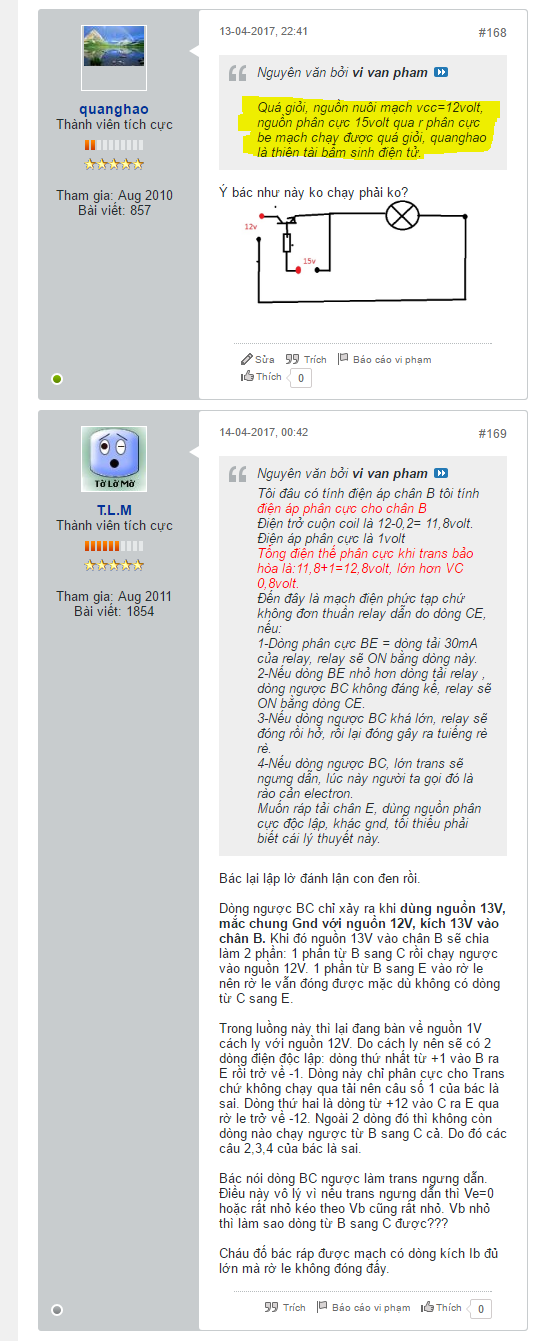

              Người ta đã nói phải dùng Rb thích hợp. Trong mạch của bác vvp đáng lẽ phải dùng điện trở vài chục K, bác lại quất con 200 ôm. Bình thường Ib
              sau.ph
              • Người ta đã nói phải dùng Rb thích hợp. Trong mạch của bác vvp đáng lẽ phải dùng điện trở vài chục K, bác lại quất con 200 ôm. Bình thường Ib rất nhỏ chỉ khoảng 1% Ie, bác lại phân cực Ib>Ie như vậy chẳng phải ăn gian thì là gì?
                Theo bác thì 2,55V là điện áp gì? Vbe là bao nhiêu? V relay là bao nhiêu?
                    Bác ấy dân tổ lái mà. Ban đầu bàn là nguồn phân cực mắc vào BE. #169 bác cũng đã đề cập rồi mà giờ còn đưa ra cái mạch đấy
                    Nguyên văn bởi quanghao Xem bài viết
                    Đây là cái mạch : " phương pháp đơn giản để thay đổi điện áp thuận rơi trên tiếp giáp PN" mà bác

                            • Nhưng mà có ai cãi gì về vào Cờ ra E ngòai việc phân tích nó tốn thêm dòng phân cực vì phải qua R tài.
                              Cái chính là không cần điện trường để kéo điện tử sang mối nối BC đến cực C. Chỉ cần có dòng phân cực là có dòng CE.
                              he.he các thánh muốn biết 2.55volt ở đâu ra thì về học lại trans đi nhé.
