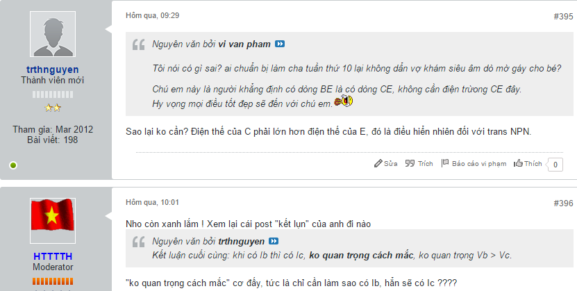

Nguyên văn bởi HTTTTH Xem bài viếtCái "kết lụn" đó ở #328, có quote cái #326 (trang 22) nhằm ủng hộ điều chứng minh rằng khi B nối với C thì ... blah ... vẫn có dòng Ic.
Bây giờ thì "kết lụn" lại, có thêm cả màu đỏ, màu xanh. Tôi cho thêm màu vàng nữa, cho nó đa sắc màu vậy.
Bạn @trthnguyen: Nói cho cùng thì bạn là dân điện tử tay ngang. Tay ngang mà biết được như vậy là nhiều, là tốt, nhưng vẫn còn thiếu chiều sâu.
Vấn đề chuyên môn sâu, nên chịu khó học hỏi, may ra học thêm được vài thứ, kiểu như không dùng diode Silic để nắn điện áp 0,3V được, hoặc cái cáp 0 Ohm nhưng lại có trở kháng 75 Ohms, vân vân...
Cũng có thể một lúc nào đó, tôi lại học hỏi bạn về kỹ thuật máy tính, hay sửa máy in vậy. Chắc bạn sẵn sàng bày vẽ cho tôi chứ ?
Tôi đang tranh luận với người ta về điện thế C, E mà bạn lại quote như thế khác nào nói tôi mắc trans vào mạch theo chiều nào cũng được. Nếu vậy là bạn quote nhầm chứ đâu phải tôi cố tình lấy râu ông nọ cắm cằm bà kia.
Tôi cũng ko phải tay ngang như phần lớn kỹ thuật viên hiện nay là sửa theo "pan", cứ gỡ con này, thay con kia theo kinh nghiệm bản thân hoặc truyền miệng nhau, làm như cái máy được lập trình sẵn, còn tôi phải tìm được schematic của máy để phân tích tìm nguyên nhân trước đã, vấn đề là tôi ko học chuyên sâu vì tôi đi làm sớm, kiến thức tôi có là từ thời học phổ thông + quá trình làm việc, tôi chỉ cần đủ để phân tích tìm nguyên nhân gây lỗi, và tôi thích học đi đôi với hành, chứ lý thuyết mà ko giải thích được các thí nghiệm thực tế thì học chỉ thêm nhức đầu.
Nếu ai muốn học hỏi về máy tính thì tôi sẵn sàng thôi.
Túm lại là mọi người đang bàn chuyện bình thường (trans bão hoà, Vb>Vc và dĩ nhiên phải hiểu ngầm là >Ve)
Tự dưng có người không bình thường nhảy vào nói là mạch không chạy được, lại còn dẫn chứng bằng cái tài liệu trans khuếch đại (?!?) Sau đó lại dẫn chứng bằng cái mạch có Vc < Ve.
Lúc trước thì nói Vb > Vc thì Trans không chạy, bị hư. Bây giờ lại đưa cái thí dụ có Vbc=2,57V chẳng khác gì tự vả vào mặt mình.sau.ph

Nguyên văn bởi T.L.M Xem bài viết1-Túm lại là mọi người đang bàn chuyện bình thường (trans bão hoà, Vb>Vc và dĩ nhiên phải hiểu ngầm là >Ve)
2-Tự dưng có người không bình thường nhảy vào nói là mạch không chạy được, lại còn dẫn chứng bằng cái tài liệu trans khuếch đại (?!?) Sau đó lại dẫn chứng bằng cái mạch có Vc < Ve.
3-Lúc trước thì nói Vb > Vc thì Trans không chạy, bị hư. Bây giờ lại đưa cái thí dụ có Vbc=2,57V chẳng khác gì tự vả vào mặt mình.
2- Đã dẫn chứng tài liệu bài tập từ trường đh bách khoa tp HCM mạch SW cũng cần phải tính tóan để đáp ứng được tần số. tất cả chỉ để chứng minh điện trường rất quan trọng.
3- Đem mạch thí dụ ra chứng minh điện trường làm xáo trôn tất cả thông số điện áp ,sẽ làm hư trans thế mà cũng không hiểu.
Bác nguyendinhvan nói đúng, không thể giảng dạy cho 1 con bò .
