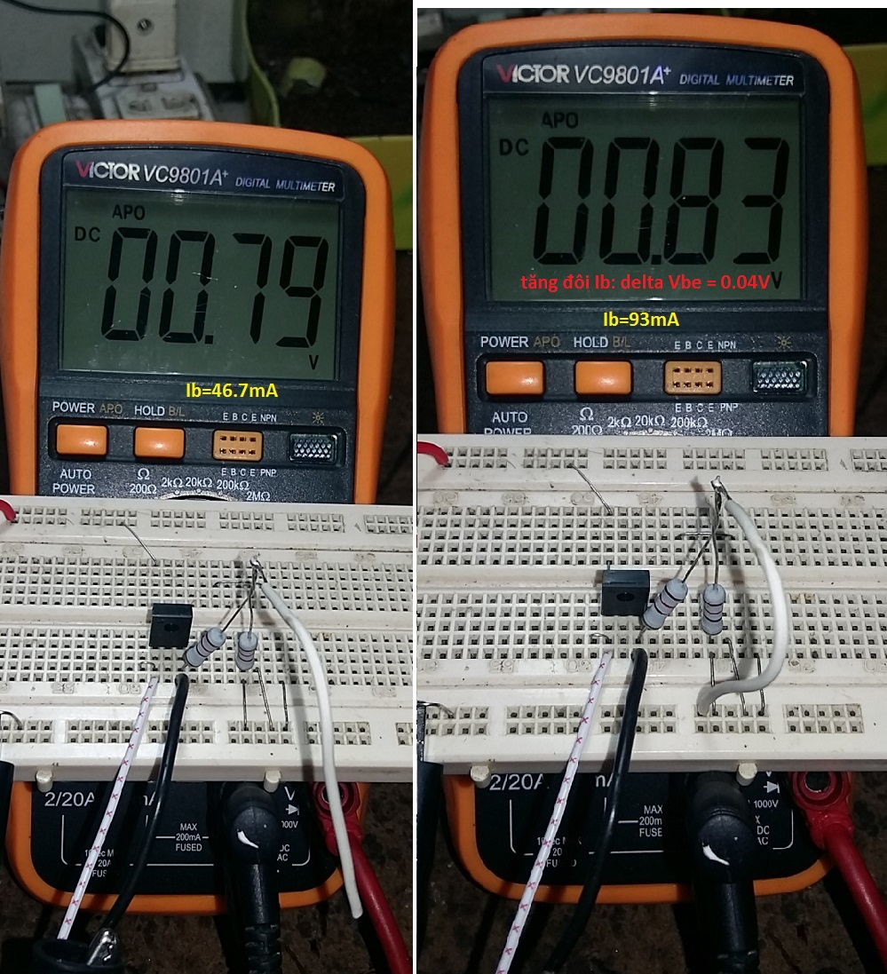

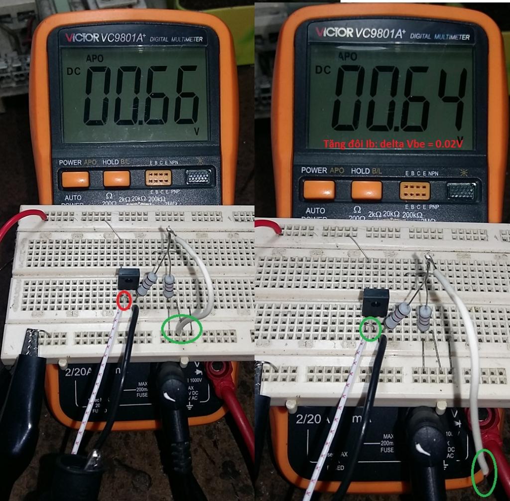

                      • Bác dùng 2 nguồn sao thuyết phục được?? Đến dùng 1 nguồn mà 2 ampe kế đo Ib, Ic rồi hoán đổi VOM còn chưa phải là B chung C nữa mà. Nhưng em mới test cách sau hẳn các bác ấy hết đường chối cãi sự hiện diện Ic: cấp Vcc 12V vào B, E nối R tải 120 rồi 240 ôm, lần lượt để hở và nối C với B rồi đo Vbe. Vì em ngu muội chả biết vì lí do điện trường kiểu gì mà khi nối C với B thì Vbe=Vce lại bị sụt áp một ít, nhỏ hơn khi để hở C. Vậy nhờ các bác cao nhân am tường lí thuyết giải thích giúp cho ...con bò này hiểu với ạ!

                          Bác dùng 2 nguồn sao thuyết phục được?? Đến dùng 1 nguồn mà 2 ampe kế đo Ib, Ic rồi hoán đổi VOM còn chưa phải là B chung C nữa mà. Nhưng em mới test cách sau hẳn các bác ấy hết đường chối cãi sự hiện diện Ic: cấp Vcc 12V vào B, E nối R tải 120 rồi 240 ôm, lần lượt để hở và nối C với B rồi đo Vbe. Vì em ngi muội chả biết vì lí do điện trường kiểu gì mà khi nối C với B thì Vbe=Vce lại bị sụt áp một ít, nhỏ hơn khi để hở C. Vậy nhờ các bác cao nhân am tường lí thuyết giải thích giúp cho ...con bò này hiểu với ạ (không có trò ngu, chỉ có thày dốt không giảng dạy cho trò hiểu thôi)! Em sẽ up hình ạ.

                          • Dinhthuong80 nghĩ ra được cái thí nghiệm này thì e rằng phái bảo thủ phải giả say hết.
                            Nhưng mà miệng lưỡi người đời trơn tuột. Sợ rằng sẽ có người cho là chỉ có mạch của tung cuốc mới mắc R vào cực E. Vậy thì bạn thử mắc E trực tiếp với Gnd, trở mắc lên V+ xem kết quả khác không nhé.

                            • Ý anh nhathung nói "sai chính tả" là ở chỗ: tăng Rb lên 2 lần thì Ib không giảm đi đúng 2 lần.
                              • Bác HT nói quá đúng. Khi thay đổi Rb thì Vbe sẽ thay đổi tí xíu chứ không còn như cũ nữa. Em đoán rằng bác HT sinh năm dậu.
                                À mà cũng có thể em đoán nhầm. Người già thường khó tính. Nêm thiếu 1 hạt muối người ta cũng cằn nhằn.
                                Bác HT phải ghi là 2,00 lần thì mới chính xác đến cấp phần trăm nhé.
