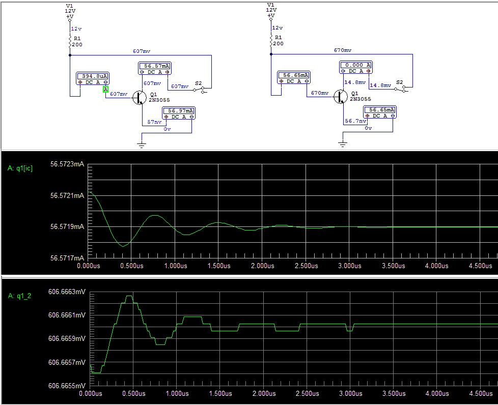

                          • Mình có up hình mô phỏng, tăng Rb lên 2 lần thì Ib cũng giảm đi xấp xỉ 2 lần mà.
                            Mời các bác xem hình mô phỏng dưới đây cho mạch BC nối chung, đúng như dự đoán, ban đầu cấp điện xuất hiện dòng Ib lớn, sụt áp Vbe lớn làm xuất hiện dòng Ice lớn. Ice lớn làm Vce/Vbe giảm nên Ib giảm kéo theo Ice giảm. Lúc này Vbe lại tăng lên chút tức Ib tăng kéo theo Ice tăng. Và cứ như thế cho đến lúc Ice ổn định, khi đó Ib sẽ chỉ còn rất thấp hơn lúc C hở cũng nhưng Ice rất cao, gần bằng Ib khi C hở.
                            Như thế rõ ràng là Với mạch BC nối chung thì trans chả phải là hoạt động ở chế độ khuếch đại sao.
                            //Ôi, đau lòng quá đi! Nhưng thiết nghĩ nếu là điều cấm kị nghiêm ngặt thì sách nào cũng phải dẫn, thày nào cũng phải nói, đằng này hầu như đa số người dạy và học về BJT hầu như không biết đến điều đó, chứng tỏ đó không phải là điều cấm kị hoàn toàn mà chỉ nghiêm ngặt ở một số ít trường hợp nào đó thôi, ví như hoạt động ở tần số cực cao, trong mạch tuyến tính gì đó chứ với mạch bão hòa, đóng ngắt bình thường, tần số bình dân cỡ trăm kHz thì chả có lí do gì để hư hỏng, hoạt động sai mà cấm cản.
                            Điều lưu ý đó hoàn toàn hợp lí và đáng trân trọng, nhưng lấy nó ra làm điều cấm kị tuyệt đố và để cho rằng ngững ai không theo là...bò thì quả là..quá phi lí và lố bịch!
                            Last edited by dinhthuong80; 12-05-2017, 10:37. Lý do: Sửa chính tả và thêm ...tâm sự!

                              Không muốn vào "bình lựng" nhưng cái sai to tướng trước mắt còn không thấy huống chi sai chi tiết.
                              Kết luận với mạch nối BC chung là mạch khuyếch đại, "can đảm" mô phỏng rồi đăng hình kèm theo giống y như con bò trong truyện ngụ ngôn.
                              Lấy cái mạch đó đem khuyếch đại tín hiệu sóng sin xem thử dạng sóng out ra thế nào?
                              Cái sai to tướng thứ 2: cái mạch không nối 5volt vào chân C trans, dòng chỉ có 0,12mA, lại đọc ra 600mA
