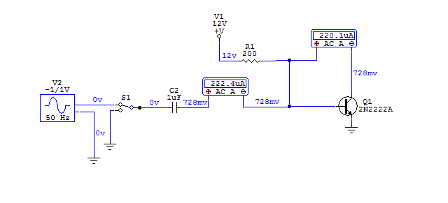

    • Bác ơi, bác có chút nhầm lẫn, em chỉ ra mà bác còn nói em sai à?
      Là cái mạch số 1 của bác có dòng từ B qua C là 600mA, tức Ic = -600mA đấy ạ. Nguồn tại C mặc định là 5V, áp Vbb bác cấp phân cực là 12V, Vbc là 1V, Rb = 10 Ohm ( như trên sơ đồ của bác) thì IIbc=(Vbb-Vbc-Vc)/Rb=(12-1-5)/10 thì bằng 600mA còn gì, trong khi đang nói là B nối C thì Vc=12V mới phải, lúc đó sẽ có Ic gần 11,2mA.
      Bác phân tích thử mạch dưới đây xem có phải trans ở chế độ khuếch đại hay không? Bác sẽ không chỉ nhìn vào thấy Iin lớn hơn Iout chút xíu mà kết luận là khuếch đại sao lại nhỏ hơn 1 nhé, hãy tính rằng dòng tín hiệu vào là vào cực B thôi, ra là ra cực C, Ic nó nhỏ hơn là vì trong nó có cả dòng từ nguồn tín hiệu đi vào cực C nữa đấy ạ ( đây cũng chính là dòng đã khuếch đại). Nếu bác có cách làm cho tín hiệu chỉ đi vào cực B thôi thì tín hiệu ra ở cực C sẽ rất lớn hơn tín hiệu vào, bởi bản chất nó vẫn là khuếch đại mà.

            • Rõ ràng là tín hiệu tại C ngược pha với B nên nó là hồi tiếp âm. Bác thử nối Rb vào 1 nguồn phân cực cố định xem, hệ số kđ sẽ lớn hơn.
              Mạch đệm cũng chỉ là trường hợp đặc biệt của mạch khuếch đại (Kkđ=1). Vấn đề là nối B với C không phải để khuếch đại tín hiệu ngoài, mà chỉ khuếch đại dòng Ib thành dòng Ic. Và Vce ổn định nhờ có hồi tiếp âm.

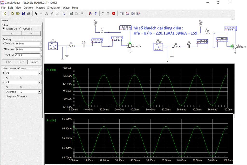

                    • Thôi, em chịu, đến đây thì em chóng mặt rồi, chả biết cái mạch BC chung ấy thuộc loại nào nữa: chẳng phải swiching, không phải khuếch đại, chẳng là bão hòa.
                      Thôi, bác chỉ dạy cho em biết con trăng-đít-to đó nó hoạt động theo chế độ nào, mạch thuộc loại nào với ạ, có phải nó hoạt động theo dạng mạch gương không, nếu là mạch gương thì mạch gương thuộc dạng nào trong các dạng hoạt động của transistor ạ?
                        bạn lập luận như vậy thì tôi cũng chẳng còn gì để trình bày nữa . dòng trên là nói ngay vào cái mạch bạn đưa lên đó , trở Rb nối vào chân C , chứ không nên nói là nối vào nguồn cố định khác nhé , bạn đừng lập lờ
                        còn dòng dưới thì K kđ=1 , vậy thì nghĩa của từ khuếch đại là gì , vào 1 ra vẫn là 1 thì là khuếch đại ư??? Hết phim ...!!!
                        Bác Quocthai! tôi đã mô phỏng cái "trang đít to" ấy rồi, biên độ tín hiệu vào to đùng #2 volt, tín hiệu out ra nhỏ xíu chưa được 28mV . Đó là sự khuyếch đại 1-1 đấy bác.
                        Thôi bác cho tôi xin chén trà nhé, tôi thèm trà của Bác lắm rồi,chúng ta nên tránh xa nơi có mìn bác ạ.
                              Có người không làm hơi nước ở áp suất khí quyển lớn hơn 100*C được nhưng TLM làm được.
                              Có người không điều khiển phờ lash X-ray được, ra hình đen thui . Nhưng TLM làm được.
                              Có người không làm cho dòng qua tụ 1uF (ở 220Vac 50Hz) lớn hơn vài trăm mA được. TLM làm cho nó lên 40A được...
                              Bây giờ có người không làm cho trans nối B và C với nhau khuếch đại 1-1 được. TLM làm được. Có bác nào cá độ không?
