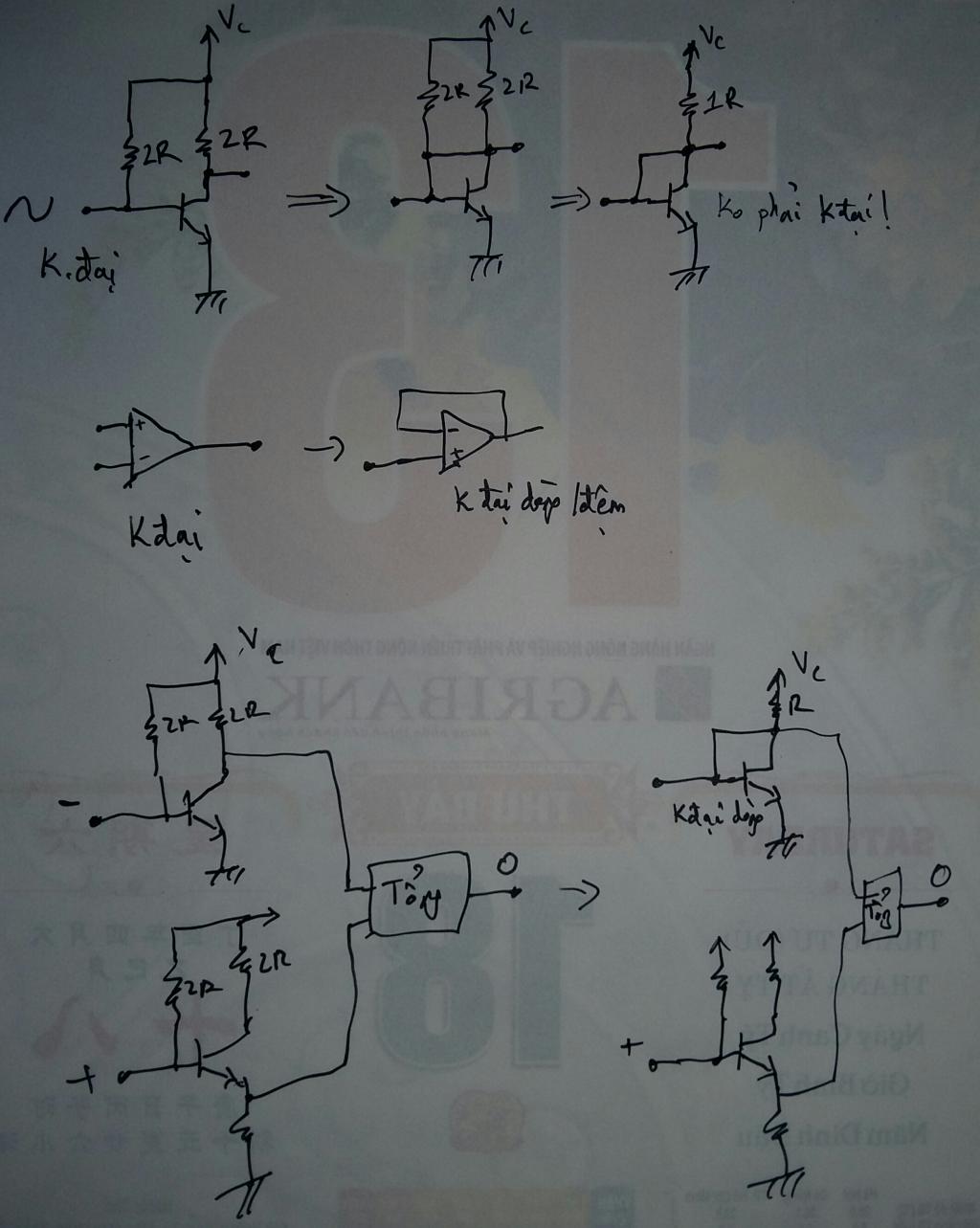

    Bác VVP: Bác làm thế thì tín hiệu tại output (C) đồng pha với tín hiệu tại input (B), không giống trăn-đít-to nữa rồi.
      Vậy mà người ta vẫn lấy ngõ ra của opamp nối trực tiếp với ngõ vào đảo. Mạch đệm không giống op amp nữa rồi.

        • Em xin có tâm sự ạ. Có thể nào đòng điện và điện áp...ngược pha nhau không nhỉ!? Dòng điện thì cùng pha, nếu dòng vào mạnh thì dòng ra mạnh, sụt áp đầu ra sẽ cao, tức là áp vào cao thì áp ra thấp, về áp vẫn là đảo pha. Khổ nỗi cái mạch ma quỷ C B chung này khi áp ra giảm thì Ib lại giảm theo làm áp ra lại tăng lên y như ban đầu! Và cũng vì thông thường đầu ra người ta lấy áp làm Vo so với Vi, trường hợp quái đản này lại không tính áp ra vì luôn là Vbe mà đi lấy Ice so bì.
          Mình sẽ phân tích cái sai khi bạn TML dám lấy Opam ra so sánh với BC chung như hình dưới đây:
          Mạch BC chỉ có 1 đầu vào trong khi opam có tới 2. Muốn so sánh phải thêm một mạch nữa như hình cuối, khi đó phần mạch B nối C mới có thể vẫn xem như mạch khuếch đại giống opam được nhé, còn duy nhất một mình nó thì không thể coi là khuếch đại được dù cũng tương tự như opam nối 1 đầu vào và đầu ra, cùng có tác dụng khuếch đại dòng điện vào với hệ số khuếch áp ~1( tín hiệu nhỏ, công suất rất thấp sụt áp mạnh qua tải, khi đi qua mạch đó thì hầu như không sụt còn tăng lên với trị là Vce~0.7V)

          • - Bạn dinhthuong80: mạch trans nối tắt BC chỉ có một ngõ vào trong khi opamp có đến 2. Để công bằng thì phải nối ngõ vào in+ của opamp xuống mass. Hoặc thêm một ngõ input vào chân E trans nữa (thêm Re). Chú ý rằng TLM chỉ so sánh về nguyên tắc hoạt động chứ không nói Trans giống y chang con opamp.
            Bác vvp: bác mô phỏng xem trong mạch đệm dùng opamp ngõ OUT và IN- có đồng pha không. Đây là trường hợp cá biệt. Cháu đã nói nó không dùng để khuếch đại tín hiệu ngoài. Bác đừng cố đưa tín hiệu vào để lèo lái theo ý của bác.

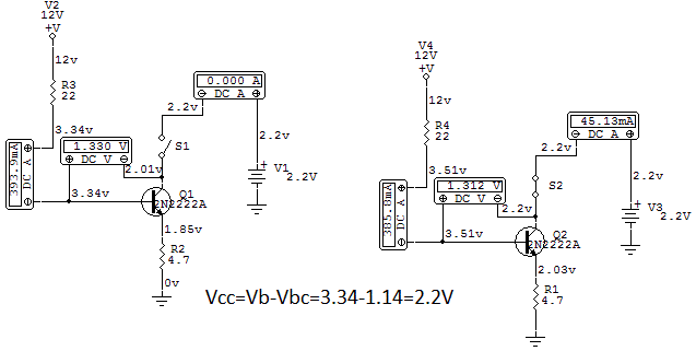

                      • Rảnh rỗi sinh nông nỗi, mình đã đồng ý khi phân cực chấp nhận Vbb > Vcc nhưng Vbe phải nhỏ hơn Vce thế mà mô phỏng thử lại ra thế này, hình như có điều gì đó sai sai trong mạch dưới, chắc phần mềm quá date rồi ư? Phải mua mấy con 2N2222A về kiểm tra thực hư mới được.

                          Đến trang 37 rồi mà bạn vẫn chưa hiểu vấn đề, hay bạn hiểu vấn đề nhưng vẫn cố gắng bảo vệ ý kiến phân cực bằng 1 R để tiết kiệm ?
                          1- Bạn ráp tải chân E sao cho vB + 0,7 > vC là không có dòng CE. (nói cách khác Vb tương đương Vcc)
                          2- Mod HTT đã nói rồi, nếu trường hợp 1 không đáp ứng , ban đầu bc phân cực thuận nhưng be dẫn nhanh hơn sẽ khóa dòng bc.
                          3-Để hiểu rõ vấn đề, bạn cứ nối vài con diode vào chân E rồi ráp tải sẽ biết.....
                          Cái dòng tôi tô đỏ, là để kết luận ông nói gà, bà nói vịt.

                          • Ý bạn là như mạch dưới phải không, mình vẫn lấy chênh áp Vb và Vcc là 1.14V thì cũng vậy. (post ở trên, chỗ bạn tô đỏ ý mình là khi BJT chưa dẫn, Vce=Vcc).
                            Mình vẫn không hiểu cùng là tiếp giáp p-n, cấp điện cùng lúc thì sao BE lại dẫn trước BC được?

                              Đến bài này tôi đã biết bạn cố tình bảo vệ ý kiến tiết kiệm phân cực bằng 1 R, từ cố ý ráp tải chân C ,từ trans không bảo hòa đến sự ngây thơ về cấu tạo trans, lòng vòng chỉ có thế như 1 đứa trẻ để viết bài.

                              • Vì mình muốn hiểu mọi việc rõ ràng thôi chứ nào có ý gì. Mình nghĩ nếu Vb lớn hơn Vc + 0.7-0.8 thì BC có thể dẫn, lúc đó không có Ic nên muốn xác minh, bởi có lúc 1.0V nó đã dẫn mạnh rồi, đằng này tới hơn 1.1V, mà theo như bạn nói với giải thích của bác Mod thì mình thấy chưa thuyết phục. Mình không rõ thì hỏi thôi, chả sợ bị cười vì mình còn dám thử dùng diode 0.7V nhân áp 0.3V với lí do theo công thức Id nữa cơ mà.
