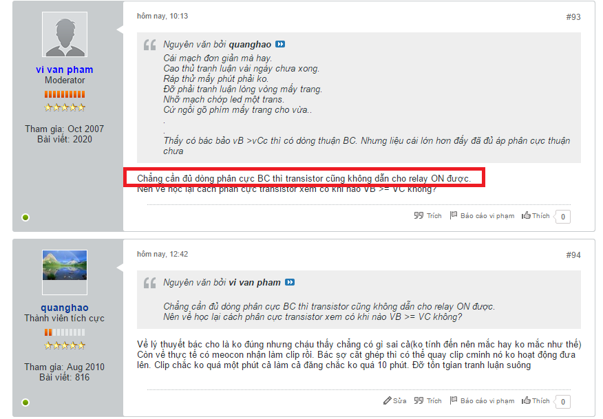

    1. Lạ gì bác. Nó khác gì kích con trans trên trong cầu H bằng biến áp kích đâu
    2.Làm sao mà bão hòa được khi "trans ko dẫn cho relay ON được" Click image for larger version

      1-Khuyết điểm này được sửa chữa kiểu nghiệp dư.
      2-Ai lại không biết bảo hòa do dòng Ib, nhưng nó có làm VB>VC không?
      3-TLM có nghe từ hàng rào cản electron chưa? TLM cứ tìm trên google khi VB>VC sẽ biết điều tôi muốn nói.
      Chỉ có người không được đào tạo căn bản mới ráp tải cực E, điều cơ bản này không ngờ TLM cũng không biết.

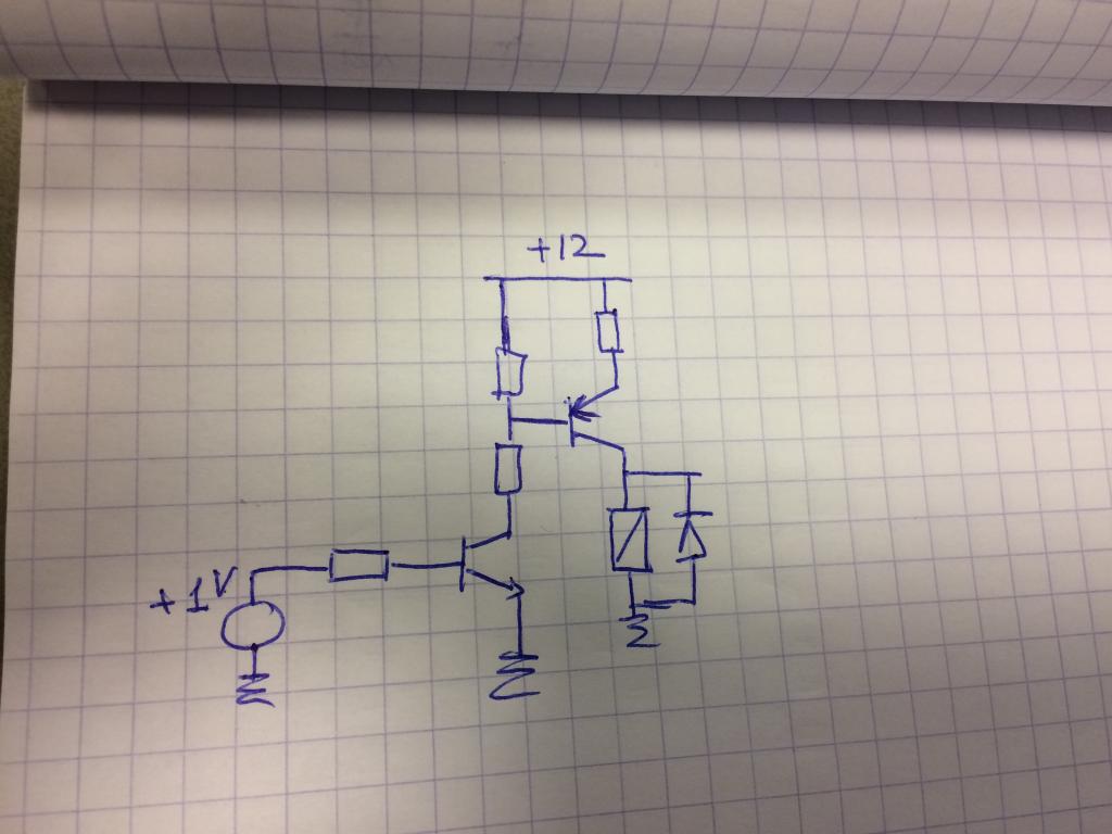

        E thử cách này xem, mới ngồi rãnh vẽ ra, chưa tính giá trị cũng chưa mô phỏng thử nhưng chắc okie, có thể tín hiệu AV bị suy giảm nhưng tại trước h chưa có thử vs AV bao h. Vb của NPN chắc sẽ sụt giảm 1 chút, còn PNP e tính sao cho Ve >Vb là đc nhưng nhớ cho khoảng k ohm nhé, đừng thấp hơn. còn cái trở ở E PNP chắc ko cần vì sẽ làm giảm áp. Diode gắn vào cho an toàn khi đóng ngắt.

          • Nguyên văn bởi Infinity Xem bài viết
            Vậy cuối cùng là cách nào mấy anh???
            Đưa rờle lên chân C. Mắc song song 1 tụ nhỏ với rờle.
            Bỏ luôn điện trở 470, chỉ cần biến trở 10k là đủ rồi. Biến trở nhớ lấy 1 chân con chạy và 1 chân rìa.

                1. Thì cháu đã nói là mạch cùi bắp mà. Tuy cùi bắp nhưng nó chạy được, và phù hợp với newbie như chủ thớt. Còn bác nói "Trans không dẫn được" là sai rồi.
                2. Vb>Vc là chuyện bình thường. Trong sách vẫn nói thế. Bác có cần cháu ráp mạch thật rồi đo cho bác xem không?
                3. Sao bác không nói thẳng ra luôn còn vòng vo làm gì?
                Theo bác mạch common Colector - Emitter follower tải không mắc ở cực E thì mắc ở đâu?

                    • Là mạch thế này nè bác Thái. 1V là nguồn tín hiệu video. 12V là nguồn rời bên ngoài
                      sau.ph
                        Vẽ như TLM cũng ko hẳn là cách ly. Mình nghĩ nên hạn chế mạch thế này. Lý thuyết nói là ko có gì nhưng thực tế 2 mạch liên kết bằng GND của tín hiệu, dù ko cùng 1 hệ quy chiếu nhưng cũng ko biết đc mạch này tác động lên mạch kia thế nào vì mạch A nhìn mạch B như kiểu floating point.
                        • mạch của tớ nguồn nuôi rơ le và tín hiệu video độc lập hoàn toàn. cụ thể là cái đầu dvd dùng điện lưới và cái cục nguồn máy tính bàn. chẳng dính dáng chung đụng gì phần áp ra cả. tran nó cứ có dòng BE thì đặt áp vào CE là có dòng cái rờ le nối tiếp đâu chẳng được. chỉ có vậy là đủ cho nó đóng ngắt. còn của chủ thớt nếu chúng chung cực âm mà tải nối cực âm thì dòng sẽ ko qua tải. e từ cực âm nguồn 12v chạy sang cực âm tín hiệu vì chúng nối chung cũng chính là chân E và nhảy sang C.... ko có dòng qua rờ le lên ko nhảy nếu dùng cho trường hợp chung cực âm....

                              1. Biết sai nhưng cứ phải vòng vo ko nhận cơ. Trước nay vẫn vậy mà.
                              2.Clip thấy bảo cắt ghép này nọ ai tin hả bác. Tất cả chắc do cái 1. thôi chứ cho mấy đứa hoc cấp 3 nó viết 2 dòng cũng ra vB> vC khi trans bão hòa phải ko bác
