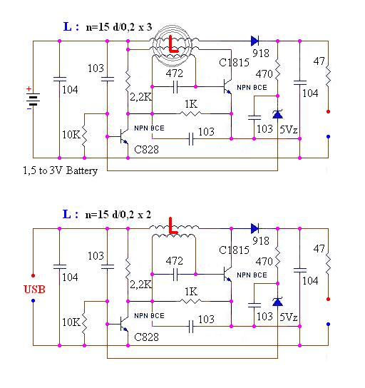

                    Mạch nạp dười đây (hai mà là một) thoả mãn yêu cầu cỡ nào cũng nhận pin của các loại điện thoại dù là loại khó tính nhất, dùng xuyến từ thông dụng chợ trời làm biến thế xung. Nhất là loại dùng pin thì trước đây nối tiếp 4 viên AA, đến 6 V mà vẫn không chịu "nhận bà con", nay chỉ cần một hộp nhỏ với đôi ba viên pin phòng hờ là đủ đi chơi dã ngoại "chả sợ ai".

                      Cái này hay này, có điều dùng zenner thì dòng ra tôi đa bao nhiêu không biết ?

                        Bạn Multi System không nhìn kỹ mạch của Lan Hương rồi.
                        Trong mạch này, C1815 chạy dao động trên L, điẽn áp boost nắn lọc qua 918 và tụ điện 104. Zenner 5V hồi tiếp điện áp boost này về Base của C828 để con này khống chế dòng chạy của C1815 bằng cách hãm điện áp trên cuộn dây hồi tiếp về base của C1815 để bảo đảm điện áp ra 5,7V với nhấp nhô khoảng 15% đến 20%.
                        Không phải ổn áp bằng zenner đâu.

                            Có bro nào làm mạch này chưa nhỉ?Tại sao em ráp mạch xong rùi mà đo áp đầu ra thậm chí còn giảm so với nguồn."d" trong công thức có fải cỡ dây ko nhỉ.Em dung xuyến lấy từ chấn lưu điện tử quấn lại vài lẩn rùi mà ko được.Ko biết thay Diod 918 thành 1n4148 có làm mạch ko chạy được ko?
