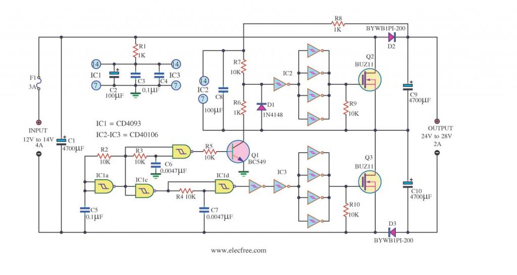

xin lỗi mọi người cho mình đem cái topic này ra để hỏi vài vấn đề:
mình thì ko biết gì về điện tử nên xin hỏi chi lanhuong là cái mạch này trên thị trường có nơi nào bán sẵng ko? mình ở quận 7 Tp.HCM. nếu ko có nơi nào bán thì ko biết lanhuong có thể giúp làm cho mình cái mạch này ko vì mình đang rất cần nó.

cái vấn đề là mình ko có học qua điện tử nên ko biết lắp ráp mạch. nên ý mình là muốn hỏi ở đâu có bán cái mạch nâng áp từ 12v lên 19v để xài cho cái máy laptop ????

mấy pro cho em hỏi xí: giắc cắm nguồn laptop có 3 chân lận hai chân là nguồn 18v còn cái chân nhỏ nhỏ ở giửa là gì? theo em đọc một số tài liệu thì cái chân đó rất quan trọng hình như là để kích cho laptop nhân nguồn , dù nguồn có đúng dòng và áp nhưng nếu hok đúng chân đó thì nó cũng hok nhận.Vậy phải làm sao để sử dụng cái mạch của chị LH? vì laptop mắc quá nên hok dám thử ai đã thử rồi thì cho em ý kiến. Có cách nào chế lại adaptor thay vì ngỏ vào của nó là 220v thì mình quấn cái biến áp xung lại còn 12v và thay con BJT dao động thành loại lớn dòng và thấp áp hơn, nhưng em vẩn chưa nghỉ ra làm sao điều chỉnh chổ mạch điều khiển opto để ra điện ổn định xin các bác chỉ dùm
chị ơi cho em hỏi mạch này dòng ra bao nhiêu vậy chị? em thử làm mạch theo hướng dẫn của chị rồi, đo áp thì ra được 18V nhưng đo dòng thì lên đến 12A luôn, dòng lớn như vậy đưa vào laptop nó có die không chị?? chị trả lời dùm em với, em đang rất muốn thử cái mạch này
lanhuong cho mình hỏi trong sơ đồ mạch lanhuong có ghi transistor d688 nhưng mình mua ko có, chỉ có b688 thôi, lanhuong có thể cho mình biết tìm co d688 ở đâu ko
