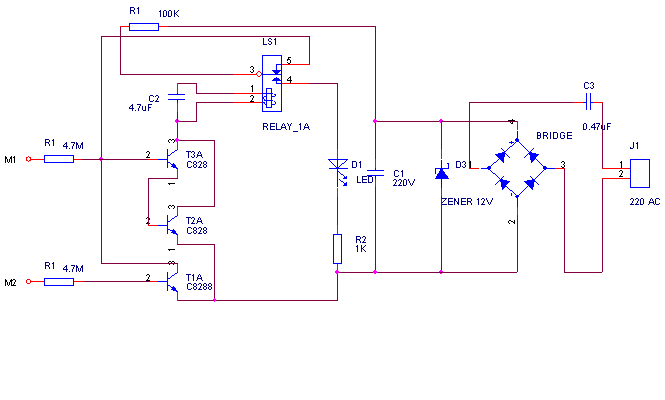

              mình có cái mạch này do thầy mình cho mấy pro làm thử coi chạy dc ko nha. mình chua làm nữa

                Cảm ứng sờ mình có mạch như thế này :
                Dùng hai con tran loại bình thường như C828 ghép darlington với nhau ( chân E của con 1 nối với chân B của con 2 , chân C nối chung lại ). Nên dùng 1 con C828 , một con lớn hơn c828 1 chút.
                Nối điện trở 10k từ chân B của con 2 xuống mass.
                Nối điện trở khoảng 100 ôm từ +Vcc đi qua đèn báo ( Led ) xuống chân C
                Nối điện trở vài ôm từ chân E của con 2 xuống mass
                Nối điện trở 1K vào chân B của con 1, đầu còn lại để chạm tay
                Cấp nguồn 3 - 5VDC
                bây giờ sờ tay vào đầu con điện trở 1k, đèn sẽ sáng. Nhả tay ra đèn tắt
                Để làm trạng thái sờ lần 1 sáng, lần 2 tắt thì mắc thêm con FF lật.

                • #38
                  Ý mình là cái mạch dùng IC 555 kia kìa ,chứ mạch này mình đã làm qua ,có hiệu quả khá tốt nhưng mình muốn làm mạch dùng IC555 để báo động chống trộm chứ không dùng tắt đèn .Bro nào cho cái mạch LM7555 em thak vài chục cái.........
