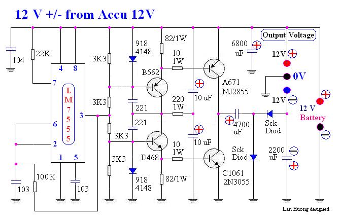

    em là thành viên mới,mong các anh giúp đỡ vấn đề này,e đang có board công suất 2.1 của loa máy tính, e tính lắp vào xe máy nhưng nguồn trong board là nguồn đôi.có mạch đảo nguồn nào từ 12V DC thành +/-12V DC có thể cấp cho mạch này k các anh e?e không dùng inverter vì thấy nó tiêu hao điện quá!mong các anh em giúp đỡ!thanks ờ lót

          Mạch điện tạo nguồn +/- 12V từ 12V+ của accu mà dùng Sw thì muốn thực hiện e là khó. Chỉ cái việc biến áp xung đã muốn ... khóc đối với các "a - ma - tơ", chưa kể đến việc mach IC tạo ra dòng bé xíu, làm sao dùng cho cái ampli >20W ?
          Nhận thấy là 12V+ đã có sẵn, nên chỉ cần tập trung tạo được nguồn 12V- đạt yêu cầu là xong, nên mạch do Lan Hương thiết kế hoàn toán không dùng biến áp xung, cũng chẳng sử dụng các IC chuyên dùng khó kiếm mà chỉ dùng IC 555 (LM7555 hay NE555) phối hợp với các BJT rẻ tiền loại "mua đâu cũng có".
          Trong mạch, IC 555 dao động tạo xung vuông 50% duty --> cặp bổ phụ D468/B562 khuếch đại dòng đảo pha --> công suất A671 và C1061 chạy lớp D tạo thành điện áp xoay chiều xung vuông xuất ra ở chân C (nếu muốn công suất lớn hơn thì dùng cặp bổ phụ 2N3055/ MJ2955). Điện áp này được nắn pha âm bởi 2 diod Schotsky và các tụ 4700 uF / 2200 uF để có điện áp -12V. Ngõ ra điện áp cuối cùng là +/- 12V
          Cặp tụ 10 uF và 220 ohm/1W bảo đảm xung kích cho tầng công suất, tụ 220pF (221) hồi tiếp CE của cặp bổ phụ đầu nhằm loại bỏ khả năng tự dao động cao tần. Cặp tụ này có thể dùng 100 pF.
          Mạch dễ ráp, dễ chạy và có thể đạt hiệu suất 92% --> 98% một cách dễ dàng, loại trừ nỗi lo hao điện. Chúc các bạn thành công với bộ nguồn ưng ý.

                    Để tạo điện áp đối xứng +/- 12 VDC từ 12VDC accu dĩ nhiên là có rất nhiều mạch. Trong điều kiện Audio Amplificator 2.1 thì mạch điện dao động --> nắn nghịch áp nói trên là hoàn toàn thoả mãn công suất.
                    Ngoài ra, mạch điện nói trên có hiệu suất rất cao nếu các tụ điện và diod là hàng tốt vì nó gần như chỉ có tiêu tốn trên các chuyển mạch điện tử chạy lớp D mà thôi --> hiệu suất 95% --> 98% trên P.Spice Simulator.

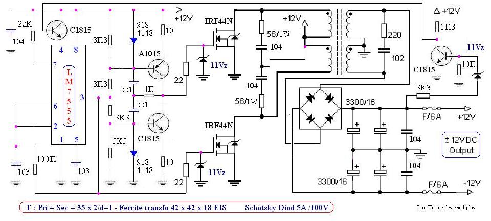

                    Tuy nhiên, nếu mở rộng vấn đề là dùng cho các amplifier cỡ lớn hơn (đến 100W) thì mạch chuyển điện nói trên là không đạt yếu cầu (sụt áp - 12V). Lan Hương biến đổi thiết kế thành mạch dưới đây để anh chị em sử dụng.
                    Mạch sử dụng "555" dao động 50% duty tương tự mạch trên, đưa ra một ngã kích trực tiếp IRFz44N, một ngã qua đảo pha chạy PP kích cho con IRFz44N thứ hai, hai con IRFz44N này chạy PP (Push-Pull) trên transfo T. Thứ cấp của T ra 2 x 12V xung vuông, nắn lọc qua cầu Schottsky diod và các tụ điện để có +/- 12VDC. Darlington gồm 2 x C1815 nhận điện áp 12VDC+ ngõ ra qua cầu biên áp 3,3K và zenner 11V / 10K để điều khiển điện áp Res trên chân 4 của "555", ngắt dao động, tiết kiệm năng lượng khi không tải.
                    Mạch điện này có hiệu suất khoảng 75%, thấp hơn mạch nắn áp trực tiếp của post trên là do hiệu suất biến năng của biến áp nhưng công suất khá lớn (có thể đến 150 -- 200W khi thay đổi thông số cuộn dây). Mọi tính toán mạch dùng biến thế đến trên 80% chỉ là "một cơn mơ lớn" ở điều kiện lý tưởng. Dực trên thông số này, anh chị em có thể đổi điện áp ngõ ra theo yêu cầu của mình khi quấn biến thế T.
                    Nói chung thì người Việt ta vẫn có câu "liệu cơm gắp mắm", anh chị em nghiên cứu yêu cầu và điều kiện của mình mà dùng. Trong mạch, Lan Hương không thể hiện Led báo nguồn và các thứ linh tinh là để cho anh chị em tự "thêm thắt" vào cho phù hợp.

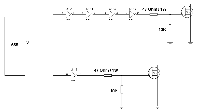

                      Và cái mạch thứ 2 của em trong luồng này, anh mạn phép sửa lại phần driver cho cặp MOSFET công suất như sau:
Name:	MOSFET Driver.GIF
                      Lý do:
                      - Mạch em làm rườm rà quá, trong khi chỉ cần 1 con 4049 là OK.
                      - Những phần rườm rà đó có thể gây méo dạng tín hiệu.
                      - Em không tính dead-time, nên khá nguy hiểm. Tuy dùng kiểu mạch anh vẽ chưa đạt tối đa yêu cầu, nhưng một đường qua 4 tầng đảo cũng sẽ delay được khá nhiều.
                      - Em đã từng hỏi về driver, anh đưa lên cái đơn giản đã... Phức tạp hơn tính sau, nhỉ?
