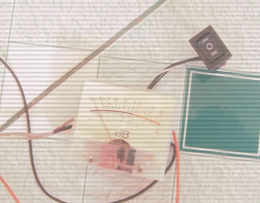

        Thực ra nó pro và theo kịp thời đại KTS thôi. Nghèo như tôi mà hay nghịch thì cái chỉ thị kim cũng chế thành AV-mét được rồi:Click image for larger version
