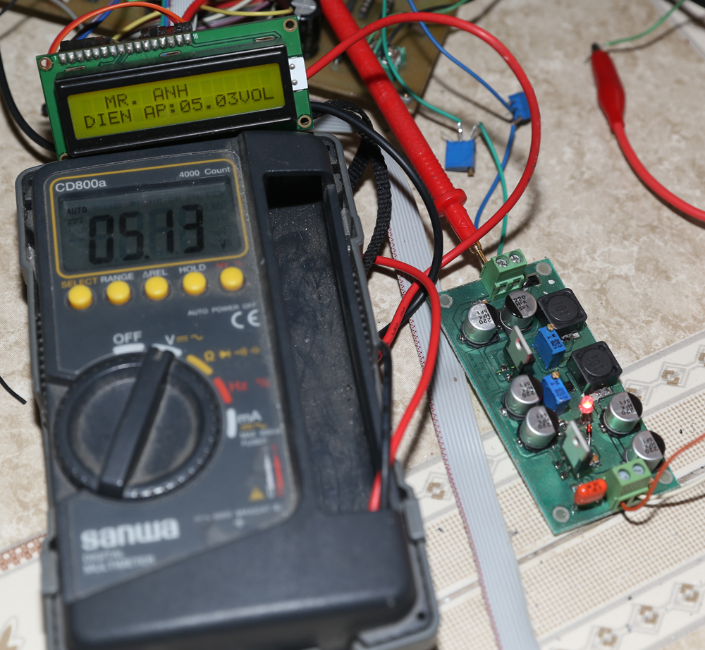

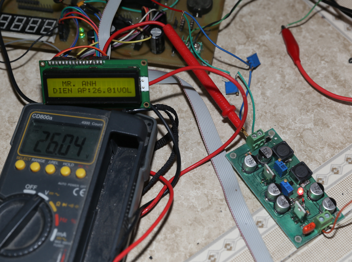

                      báo cáo bác em đã đưa vào test thử phần hiện điện áp lên LCD. Nó hơi lệch so với cái đồng hồ của em một chút. Tiện đây bác cho em hỏi, công thức em lấy tối đa đầu vào là 30vol (phân cực còn 5V đưa vào ADC) rồi chia cho 1024 nhân với ADC , như vậy có đúng không bác? Vậy còn dòng(Ampe) thì công thức tính như thế nào cho nó hiện đúng bác nhỉ....
                      Thử ở 26vol so với đồng hồ :

                        Nguyên văn bởi ngocanh77 Xem bài viết
                        [MENTION=149631]KVLV[/MENTION] :
                        Thử ở 5vol so với đồng hồ :
                        Bác có kết quả như vậy là tốt rồi, sai số vài số sau dấu chấm thì không sao. Bác "so sánh" như vậy thì không biết "thằng" nào đúng. Máy DVM của bạn "đúng" hay cái DIY đúng.
                        Mãi đi tìm vàng.

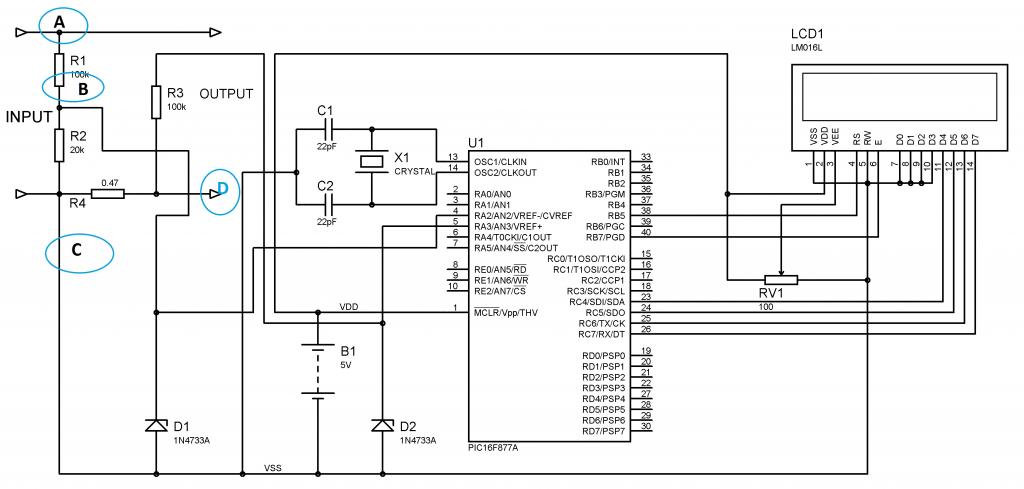

                          [MENTION=238347]ngocanh77[/MENTION]: bác ráp sao cho tôi sơ đồ xem mới biết mà nói.
                          Code:
                          V = v*4.89;       // Converting ADC value to mV
                          I = i*4.89;       // Converting ADC value to mV
                          cái này là trong code nhá, tính dòng thì đây:
                          Code:
                           i = (i*4.89)/0.47;
                          0.47 là giá trị của con trở shunt.
                          4.89 là giá trị voltage per division là áp từ 0 tới 5v, 10 bit ADC, có được là 4.89mV/division
                          tính áp thì đây:
                          Code:
                          v = ((v*4.89)/20)*120;
                          20 trở 20k
                          120 trở 120k <<< cái này tôi ngờ ngợ là trong sơ đồ dưới r1=100k, sao trong code ghi là 120 ? (120 = 120k), để tôi xem lại nhá. edited: (xem lại là dùng trở 120k thì đo áp tới 30vdc).
                              Em nghĩ "v = ((v*4.89)/20)*120;" thì 120 ở đây là tổng của R1+R2 chứ ko phải là con R1 = 120k không biết có đúng ko bác nhỉ??
