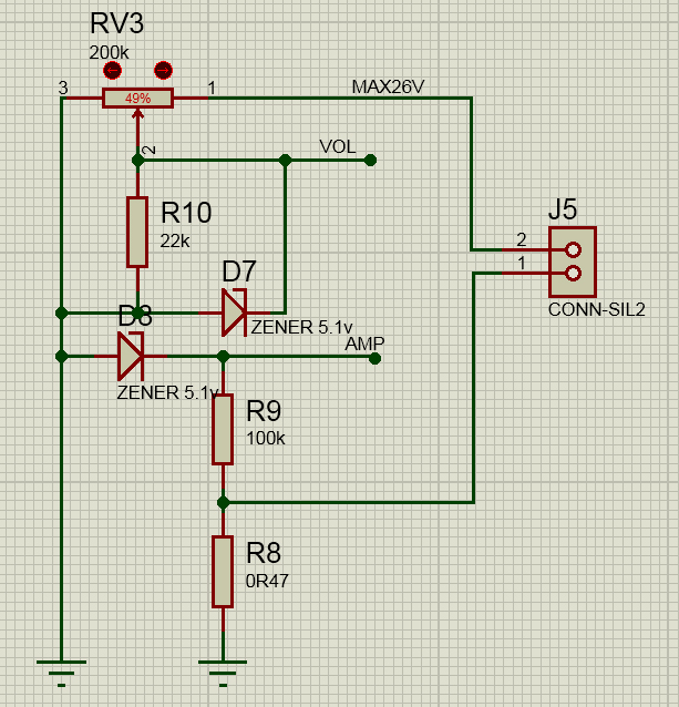

    Trong sơ đồ và dựa vào LK thực tế thì em phải thay con R2 = 22k, Và "dự kiến" con R1 sẽ là 110k. Thư vậy tổng của R1 + R2 = 132K. Có công thức tương đương : v = ((v*4.89)/20)*120 => v= ((v*4.89)/22)*132 => Kết quả là như nhau!?

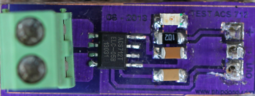

        D-AVM này còn "đuội", vì trở shunt đo dòng còn lớn quá: 0.47om -quá lớn ! Chơi cái này nè , nó dùng có 0.1om thôi: PCB update: Atmega8 Volt-Ammeter and USB AVR programmer
          [ATTACH=CONFIG]67758[/ATTACH]
          tính thử nhá: 120/20=6, tỷ lệ 6:1 (6 to 1)
          132/22=6, tỷ lệ 6:1
          vậy bạn dùng 132k/22k hoặc 120k/20k thì tỷ lệ như nhau.
          Bạn nhớ đổi trên code như tôi "nói" ở mấy post trước.

            Vấn đề con trở 5W-0R47 không phải là vấn đề lớn bác ạ! Cũng có thể dùng con 1W-0R1 SMD cũng được, Mà bí quá thì dùng con ACS712 chịu dòng 5A thì càng nhỏ nữa.... em làm cái mạch tets con này mà nó chỉ bé 1 x 2.5cm Click image for larger version
ID:	1379979. Trước tiên vẫn là cái công thức làm sao để hiểu nó...

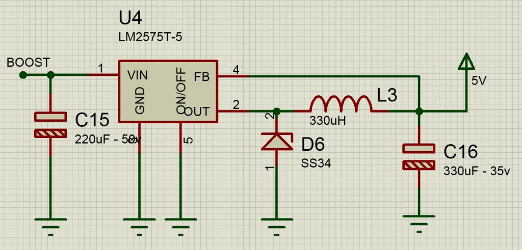

              Quên mất, định hỏi bác mấy lần mà quên. Em dự kiến sẽ dùng 2575 để làm nguồn cho VDK, đâu vào từ chỗ BOOST, bác xem có bị ảnh hưởng gì tới đầu ra MAX 26v của con 2596 ko?

                Vấn đề con trở 5W-0R47 không phải là vấn đề lớn bác ạ! Cũng có thể dùng con 1W-0R1 SMD cũng được, Mà bí quá thì dùng con ACS712 chịu dòng 5A thì càng nhỏ nữa.... em làm cái mạch tets con này mà nó chỉ bé 1 x 2.5cm [ATTACH=CONFIG]67772[/ATTACH]. Trước tiên vẫn là cái công thức làm sao để hiểu nó...
                trang nầy có giải thích mấy công thức, bạn tham khảo nhá Voltmeter and Ammeter using PIC Microcontroller

                  màu xanh trên là "đúng" rồi đó, 132k/22k.

                    [MENTION=238347]ngocanh77[/MENTION]:
                    bạn cần 1A cho mcu của DVM thì có thể dùng linh kiện "nhỏ", con ss34 bằng con 1n5918, L3 thay bằng con nhỏ hơn <A giá trị từ 47uH đến 100uH.
                    con tụ c16=330uF, 16V (10V) là được rồi, và nhớ gắn thêm con 104 (0.1uF) song song với con c16.

                      Các con này là em có sẵn, nếu cho con 7805 vào thay thế, thì nó ko phù hợp với đầu ra chỗ BOOST (~30v). Con 2575 chịu được từ 0-40v. Hay làm cái cầu phân áp cho 7805 hả bác?

                        dùng con 2575 (PWM, switching, ít nhiệt). Con 7805 (linear) tốn điện vì phát nhiệt.

                              [MENTION=238347]ngocanh77[/MENTION]: bác ráp sao cho tôi sơ đồ xem mới biết mà nói.
                              Code:
                              V = v*4.89;       // Converting ADC value to mV
                              I = i*4.89;       // Converting ADC value to mV
                              cái này là trong code nhá, tính dòng thì đây:
                              Code:
                               i = (i*4.89)/0.47;
                              0.47 là giá trị của con trở shunt.
                              4.89 là giá trị voltage per division là áp từ 0 tới 5v, 10 bit ADC, có được là 4.89mV/division
                              tính áp thì đây:
                              Code:
                              v = ((v*4.89)/20)*120;
                              20 trở 20k
                              120 trở 120k <<< cái này tôi ngờ ngợ là trong sơ đồ dưới r1=100k, sao trong code ghi là 120 ? (120 = 120k), để tôi xem lại nhá. edited: (xem lại là dùng trở 120k thì đo áp tới 30vdc).
                              Chỗ này là định luật Ohm bác à. Lấy hiệu điện thế ở hai đầu R1, R2 chia cho tổng trở R1+R2 tính được dòng trong đoạn mạch AC, rồi sau đó lấy dòng này nhân với con trở R2 để được điện áp trên đầu con này. PIC đọc điện áp trên R2 rồi tính ngược lại theo công thức thui
