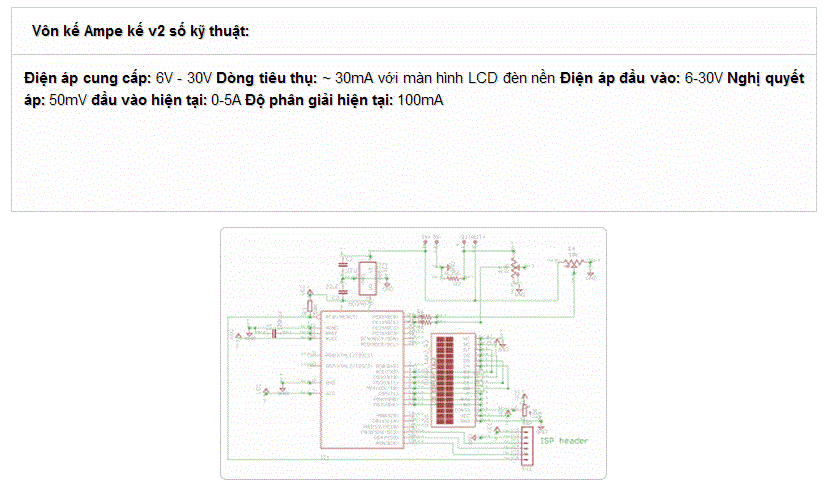

                          • Sẵn đây, bác [MENTION=256957]Lam-dt[/MENTION] đã nhắc thì mình "bàn" về việc dùng gì để làm nuôi cho con diy dvm? Xin bà con góp chút ý. Cảm ơn mọi người.
                            Theo tôi hiểu thì con diy này cần <1A, vậy mình dùng con (nhiều con) buck gì để có 5V?
                            Mãi đi tìm vàng.
                            • Theo em biết thì con 2575 cũng chỉ có 1A thôi mà, theo mạch này thì cần phải dùng tới nó, vì nó được nối vào Boost (Max >29v). Còn nếu làm riêng cái đo vol thì lại khác. Chủ đề này là tiếp nối mạch Boost buck mà.............
                              email:
                              • Không kể con 7805 thì dòng tiêu thụ của người ta có thế này thôi nè, lấy đâu ra 1A : Click image for larger version
                                Tiêu thụ 1A mà bọn nó lắp vô xe đap điện chế thì có mà điên !
                                Trích từ đây này, nếu không thủng tiếng Anh thì dùng google mà dịch nhé: http://circuitsdiy.com/atmega8-based...r-ampmeter-v2/
