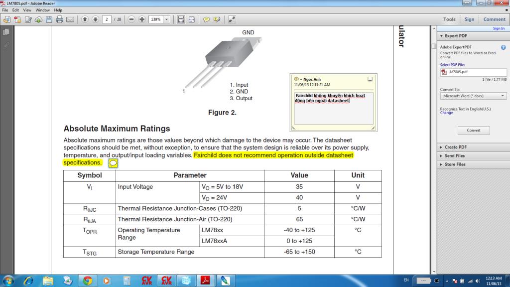

        • Bác Lam-dt sao bảo thủ quá vậy. Em đã nói là nó đi cùng mạch Boost buck, mà con 7805 thì nó chịu điện áp vào tối đa có 18v, trong khi con 2577 nó chịu điện áp max 40v. mạch boost đầu ra của nó max >29 v. theo bác thì ko dùng con 2575 thì dùng con gì?. Mà cái hình của bác mờ quá đi... nhưng em vẫn nhìn được con 7805.... điện áp vao mà lớn hơn 15 vol + đèn LCD thì nấu cơm khỏi phải mua củi....
          email:

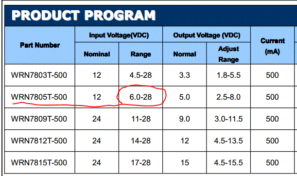

          • Xem lai con 7805 đi nhỉ, có loại dùng vô tư mà:Click image for larger version

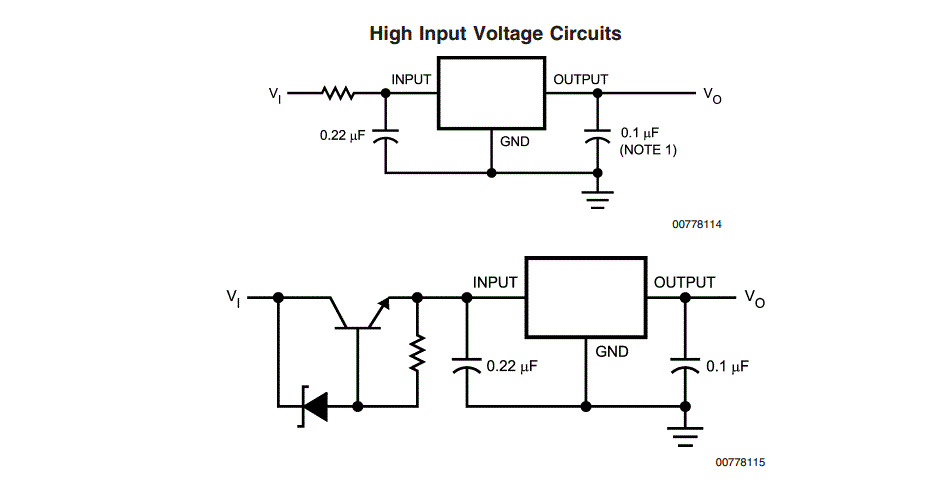

            Ngoài ra:Click image for larger version
            Tôi đang tự hỏi không biết ai bảo thủ nữa đây !?
            • Tệ thật, Vậy như cái bảng này thì em phải hiểu thế nào cho đúng? Nhờ các cao nhân chỉ giúp ạ.....

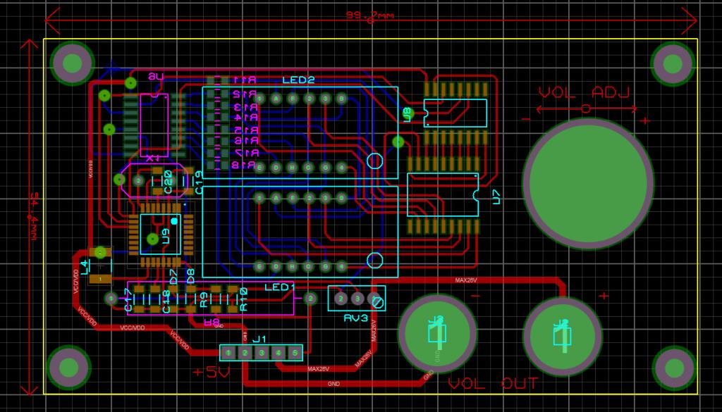

                    • [MENTION=149631]KVLV[/MENTION] :
                      Dự kiến em cho "xây tầng 2" cho mạch BOOST BUCK, Các bác góp ý cho em với ạ !

                      • Mình cứ thắc mác sao cuộn L nó bé thế mà chịu được những 3A ? Cái gì chịu lưc thì cho nó chịu tốt một tí: Dây chịu tải làm nó to ra. Cái nào lao động khỏe toát mồ hôi thì phải giải nhiệt tốt cho nó....kkkk. Nguyên lý bất di bất dịch của mạch công suất.... Vẽ thế kia thì...2 điểm ! ( Ngỗng quay - để mai ăn Tết Đoan Ngọ !)

                          mạch gì vậy, có 2 con led 7 segment, phần còn lại là gì?
                          Mãi đi tìm vàng.
                          • Nguyên văn bởi KVLV Xem bài viết
                            Mạch này là để hiển thị Vol và Amp mà bác. Sau một hồi nghe các bác góp ý về con 2575 và con 7805, thì em quyết định vẫn dùng con 2575 cho nó "cẩn thận"
                            Còn mấy cái lỗ to to là em để lắp hai cái "cọc" đầu ra của Vol. cái lỗ to nhất là để lắp con biến trở điều chỉnh điện ạp đầu ra đấy ạ.
                            Phần nguồn , em ghép chung ở " tầng dưới. Tầng trên, chỉ như là một cái "màn hình" hiển thị thôi ạ.
                            Cái cuộn cảm ấy là cuộn 10uH dùng để ổn định điện áp "mẫu" cho con VXL, chứ nó không chịu "lực" gì cả bác ạ. Mạch này cần cấp nguồn 5v cho VDK, lấy từ mạch BOOST BUCK ở "tầng dưới ". Riêng phần đi dây đầu ra em sẽ sửa lại, rồi bác lại "cho điểm" em nhé ..

                            • [MENTION=238347]ngocanh77[/MENTION]: theo như bác nói thì tôi "đoán" tiếp, led có 3 số, mấy con kế bên là uln2803, con hình vuông là AVR mcu, con gốc trên trái thì 0 biết.
                              Bác đã xây nhà "mấy từng" rồi, tôi còn chưa "chỡ" gạch về nữa.... tí thông tin... tôi vừa "order" 1 số linh kiện từ digikey/Newark, để vài ngày nữa tôi sẽ "surprise" cho...
                              edited later: bác ghi là VOL, tôi cả ngày không hiểu bác làm gì với VOLume (liên quan đến chỉnh âm thanh lớn nhỏ ), giờ tôi đọc lại mấy post trên bác có nói là để chỉnh VOLT (áp). Bác có thể sửa lại là VOLT hay hơn.
                              À, (bí mật), tôi vừa mới "mua" mấy cái biến trở "chỉnh" bằng số (digital potentiometer). Thấy bác gắn cái biến trở "to" tôi sợ quá
                              Biến trở bằng số thì phải "mất" thời gian nghiên cứu.... vì tôi không biết gì về vụ này, mua về "vọc" cho biết.
                                Cảm ơn bác đã góp ý, Tại em cứ "học đòi" tiếng anh một tý, chứ có biết gì đâu . Gặp được bác chỉ bảo như vậy em mừng lắm!.
                                Con led em cho hiển thị 4 số. Con góc bên trái cũng là con 74HC595, Em dùng hai con này để đỡ phải đi dây nhiều. Em đang định dùng cá hộp 12 x 17 cm để ráp mạch vào, Nó hơi to, nhưng sau này kiếm được cái Ắc quy mini nhét luôn nó vào trong đấy là vừa .
                                Cái biến trở chỉnh bằng "số" có con thông dụng là con gì hả bác. Chứ em thấy cái triết áp của em nó cũng to thật
