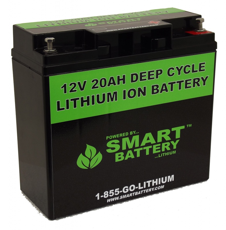

        Con led em cho hiển thị 4 số. Con góc bên trái cũng là con 74HC595, Em dùng hai con này để đỡ phải đi dây nhiều. Em đang định dùng cá hộp 12 x 17 cm để ráp mạch vào, Nó hơi to, nhưng sau này kiếm được cái Ắc quy mini nhét luôn nó vào trong đấy là vừa .
        Cái biến trở chỉnh bằng "số" có con thông dụng là con gì hả bác. Chứ em thấy cái triết áp của em nó cũng to thật
        giờ mà bác còn dùng bình ắc qui (dry cell lead acid), ồ quá cỗ xưa...
        Bác nên tìm hiểu về pin (battery) Li ion, loại này dùng trong laptop/điện thoại di động, rất nhỏ gọn, ít nặng ký có nhiều mAh. Bạn chỉ cần 1 mạch sạc, 1 mạch nâng áp từ 1 cell của pin li ion lên 5V cho con vdk là có điện rồi.
        pin li ion thì tìm loại 18650, 2000mAh - 2500mAh (18mm x 65 mm trục) hoặc pin vuông.

          Em định cho cái này vào bác ạ, Mà cái này em cứ quen mồm, gọi nó là ắc quy, biết là ko đúng tên của nó nhưng... quen rồi.... .

          • Nguyên văn bởi ngocanh77 Xem bài viết
            [ATTACH=CONFIG]67874[/ATTACH]
            có phải là li ion hông vậy, nhìn cái "vỏ" giống loại dùng "chì khô".
                    " Quả " này ghê răng thế....
                      loại pin này chắc dùng trong xe đạp điện à, 20AH ....
                      Mãi đi tìm vàng.
                      • Nguyên văn bởi KVLV Xem bài viết
                        Nguyên văn bởi thetung Xem bài viết
                        Em chỉ lấy làm ví dụ thôi mà..........
                        Các bác có "Quả pin" nó be bé, xinh xinh, "Ah" lại nhơn nhớn một tý thì chỉ cho em với nhé......
