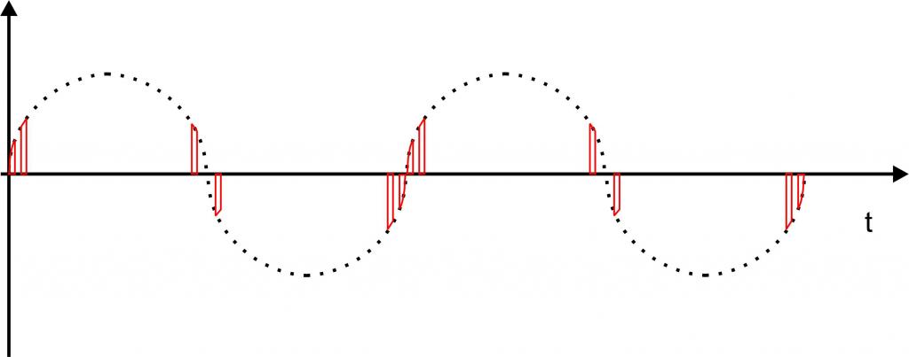

                        • Nguyên văn bởi quanghien54 Xem bài viết
                          Từ đó có thể thấy rằng nếu Q3 mở vào đầu chuổi xung PWM của bán kỳ âm thì mạch sẽ không chạy.

                            Vấn đề quan trọng ở đây không phải là giá trị của điện áp mà là dạng sóng của điện áp.
                            Mình vẽ hình dạng sóng ở đầu ra mỗi bán kỳ khi Q3 dẫn trước Q4 ở đầu bán kỳ âm như hình 3. Xin lỗi mình chỉ vẽ một vài xung ở đầu và cuối mỗi bán kỳ và bỏ qua độ dốc của sườn xung. Bạn hãy tự mình phân tích và đưa ra kết luận. Nên nhớ rằng một dạng sóng không sin thì sẽ sinh ra những sóng hài bậc cao theo phân tích Fourrier. Nó sẽ ảnh hưởng đến tải nếu tải là tải cảm. Đây là vấn đề đau đầu của các nhà làm inverter cố gắng đưa sóng ra về gần với dạng sine hơn ( chứ không phải pure sine như các bạn khác nổ ).
                              Cám ơn bác đã bỏ công chỉ giáo...M xin nêu cái mà m thu nhận được và cái m chưa rõ , có gì không nên không phải thì bác chỉ giáp tiếp cho m nhé :
                              Vì điện áp "nuôi" mạch có dạng sin nên điện áp ra cơ bản là sin + "gai" .Các cái "gai" sẽ bị chặt ngọn bởi cái tụ nối song song với tải → cơ bản dạnh sóng là "ổn" ( còn cái anh inverter nuôi bằng một chiều nên hay giở chứng sinh"hác mô ni"...)
                              M vẫn thắc mắc ở chỗ là :Tại thời điểm bắt đầu của 1 bán kì thì con 494 đưa ra xung âm hay xung dương là hoàn toàn ngẫu nhiên ( vì tần số của con 494 có thể không là bội số của 100 Hz) .Có thể bán kì này ra xung âm , có thể bán kì sau ra xung dương....Vậy sao biết mắc Q3 thế nào để nó "đón" đúng xung cần thiết.....Việc nó không "đón" trúng thì sẽ gây gián đoạn điện áp ở chỗ nối giữa 2 bán kì ( = 0V) Thời gian gián đoạn rất nhỏ và điện áp cần có ở đó cũng rất nhỏ . Vậy thì "tha" cho nó đi chứ....
