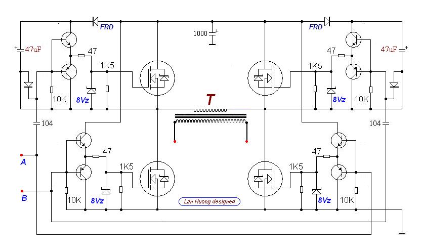

                          HWien driver và khung tần số chuyển mạch ...
                          Nguyên văn bởi tuan801 Xem bài viết
                          Mong LH chỉ giùm sơ đồ biến đổi DC-DC chạy cầu H trong mạch 1.000W Converter V1 như "nhưng khi ráp thì do có linh kiện và cũng là hơi bị ... làm biếng nên quấn sơ cấp biến áp xung chỉ 1 cuộn dây và chạy cầu H. Mạch đơn giản hơn một chút và hiệu quả có phần cao hơn".
                          Mạch cầu H ngay ở tần DC-DC cũng tốt, nhưng phần driver phải bào đảm highside có đủ điện áp xung Vgate. Hơn nữa dòng trên cuộn sơ cấp là rất lớn nên pushpull là để chia dòng hai biên độ.
                          Tuy nhiên không có cản trở nào cho việc dùng cầu HWien cả, nhất là khi có điều kiện. Mạch gate driver dười đây cho phép thực hiện điều này dễ dàng thôi.
                          Trong mạch, hai dòng xung dương A và B của cầu Wien luân phiên cho 2 cặp MOS đối xứng. HS được giữ biên độ và điện áp cấp cho driver bằng FRD (fast recovery diod - > 150 mA) để trữ điện áp và diod 4148 + 104 để nâng biên độ xung. Mọi việc ở LS không có gì khác.
