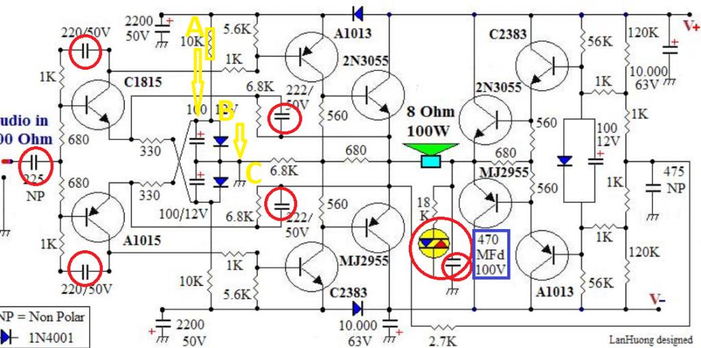

Chị cho em hỏi những con tụ mà em khoanh tròn màu đỏ đấy thì là tụ gì ( Sứ hay hóa) nếu là tụ Hóa thì chiều ( - ) (+) phải như thế nào.
còn 1 con tụ 470MFd100V nghĩa là gì , là tụ gì vậy.
Ở trên mạch em kí hiệu là A , B, C màu vàng và có mũi tên thì con trở 10K và con diode có nhiệm vụ gì. Nhìn trên mạch thì có phải dòng và áp đi từ điểm A(Vcc+) qua R10K qua diode xuống mas không. Nếu là Vcc lớn thì R10K có bốc khói không.
Cho em hỏi luôn là nguồn cấp cho mạch trên là + - bao nhiêu V(DC hay AC). Và lên sử dụng nguồn Biến Áp hay Nguồn xung

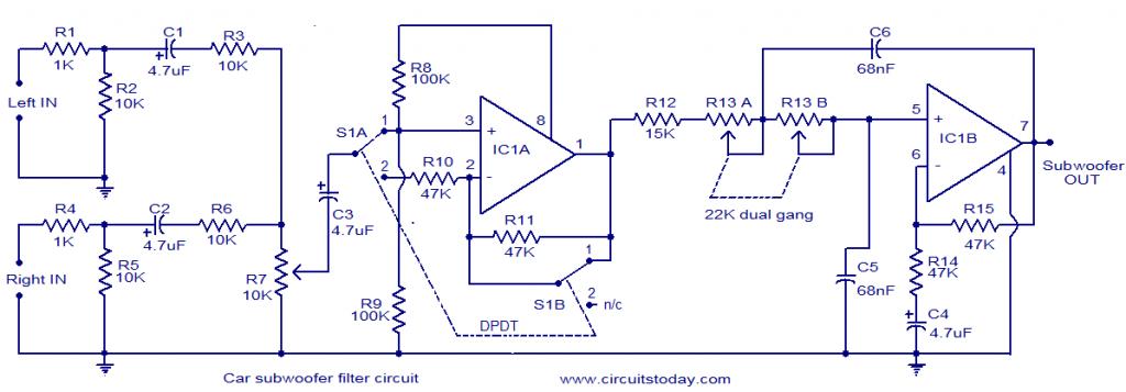

Với mạch trên em có thể lắp cho loa bát 25cm không.
Em định sử dụng mạch trên lắp cho sub điện với đầu ra của mạch siêu trầm nối với đầu vào của mạch công suất trên và ra loa bát 25. Như vậy có đc không ( ý em là nghe hay và ổn định ) nếu không chị có thể chỉ giúp em mấy cái mạch để hoàn thiện loa sub điện được không
Dưới là mạch siêu trầm
Em là lính mới trong ngành điện tử lên gà lắm , cần chị giúp đỡ. Cám ơn chị nhiều
