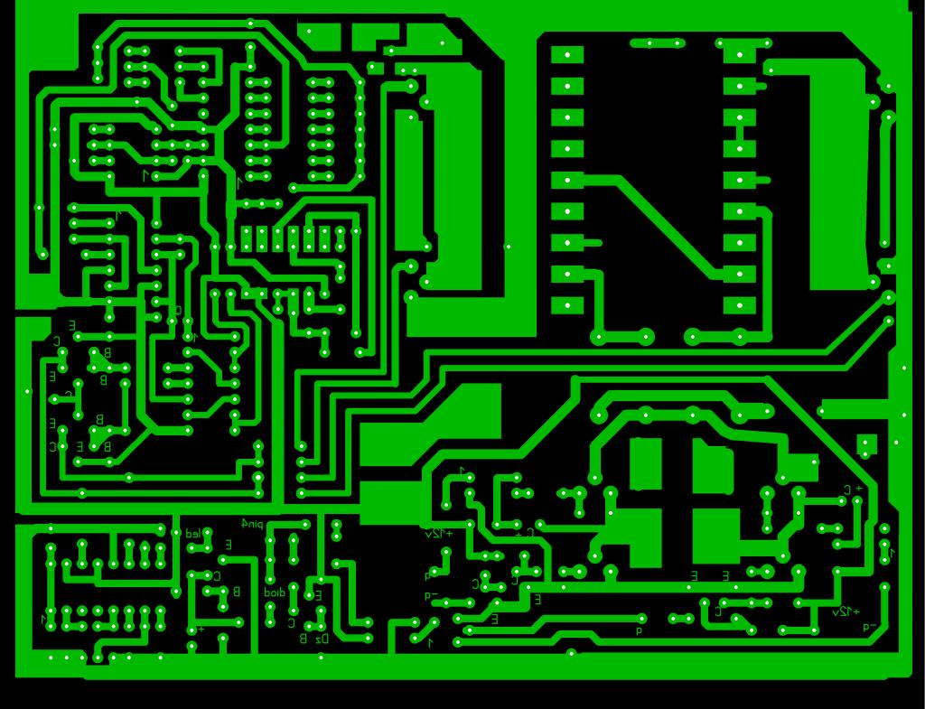

        Mình hỏi bạn tý nhé sơ đồ 200W mà bạn gửi cho mình phần mạch in sai chổ nào mà đối chiếu với sơ đồ nguyên lý thì thấy lệch nhau bạn ạ nhất là phần dao động đó.
        Cảm ơn bạn nhiều

            lâu lâu mới vào mà vẫn thấy bà của mình không ai thảo luận nữa a`, mình thấy trông luồng của LH này co bài dung TL494 và co cái PCB bên trên vào trong hòm thư chung cua diễn đàng thì đâu có thấy LH up đâu toàn ver cũ (không biết mach dung 4017 kết hợp với tl494 là ver bao nhiêu nữa). Chị LH gửi cho em một mach để em học hỏi thêm, cả PCB nữa càng tốt thank thật to... mail của em lekhanhthinh@gmail.com hoặc lekhanhthinh@yahoo.com.vn
            mong tin chị

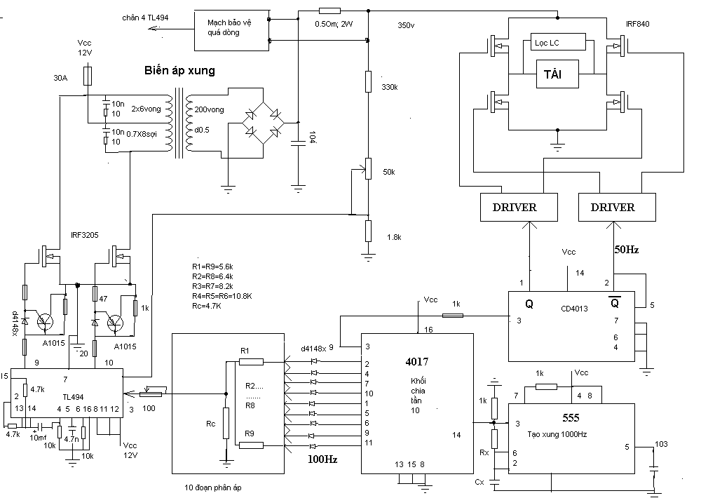

                chị LH oi em mói vào diễn d ah.em dang tiem mạch nghịch lưu 1 pha thi thay cai này của chi rat la hay.em đang làm mạch nâng áp 48vdc từ acquy ra 400vac 50hz.dòng cở 4A là dược.nhưng khi em gắn tải vào là nó bị sụt áp.cứ 100w la sụt di 10v AC.em dung mạch giao động 50hz suất thẳng ra fet luôn.IRFP260.chi cho em hỏi thử cách của em làm có đúng không và có cách nào để ổn áp điện áp ra không chị.chị dùng cầu fet ở ngõ ra ngoài tác dụng cho ra tần số 50hz thì còn tác dụng gì khong chị.xin chị chỉ giùm em với.
                em làm bộ này mụch đích dùng để chạy cho biến tần ở tần số thấp cở 5hz
                • #98
                  chị lh cho em hỏi tí nha.cái cầu fet còn có tác dụng ổn áp nữa phải không chị.em tháy điện áp của chị lên đến 310v DC.còn áp ra phụ tải chỉ còn 220v thôi.theo em nghĩ thì khi chị gắn tải vào thì điện áp 310v đó se bị giảm suóng do hiệu xuất của khâu nghịch lưu

                          • Nguyên văn bởi lanhuong Xem bài viết
                            1/. Các dạng converter trên thị trường hầu hết là theo chế độ xung vuông hay "méo méo" để giả sin. Phương thức tạo ra điện áp 220VAC từ 12VDC của battery đều dùng DC-DC --> DC-AC.
                            2/. Các converter dạng "không sin" đều khó lòng sử dụng cho tải cảm. Miễn cưỡng mà dùng thì đều đưa đến các hậu quả hỏng thiết bị + hỏng converter + hao nguồn (hiệu suất thấp với tải cảm).
                            3/. Cho đến hiện nay, Lan Hương chỉ thấy có hai phương thức biến đổi DC-AC tạo điện áp hình sin thật sự có hiệu quả. Đó là :
                            3a/. Biến đổi theo mức điện áp :
                            Sau DC-DC là DC-DC theo các mức điện áp phỏng sin. Phương pháp này có thể cho công suất rất lớn và hiệu quả rất cao.
                            3b/. Biến đổi theo chế độ điều rộng xung (PWM).
                            3b1/. DC-DC theo chế độ PWM (phỏng theo điện áp hình sin 50 HZ). DC-AC đồng bộ với DC-DC cấp luân phiên theo pha để tái tạo điện áp hình sin 220 VAC.
                            3b2/. Sau DC-DC là chạy PWM luân phiên đảo pha mô phỏng điện áp 220VAC/ 50Hz hình sin.
                            Dưới đây là hình mô tả giải thuật điện áp của hai phương pháp nói trên.
                            Chưa có cách biến đổi DC-AC hình sin nào mới hơn. Lĩnh vực này còn đang rộng mở và cần các phát minh sáng tạo.

                            Chào LH,
                            Mình dùng phương pháp PWM : đầu tiên biến đổi DC-DC ra áp 310VDC sau đó dùng cầu H và lọc LC để ra sine.
                            Không hiểu sao khi chạy cầu H và cuôn L rất nóng cả khi không tải lẫn có tải, giá trị L khoảng 100uH và C là 10uF.
                            • Hiện em đang thực hiện 1 mạh nghịch lưu dựa theo ý tưởng của chị Lan Hương và các anh chi trong diễn đàn. Còn vài vấn đề em còn thắc mắc trong mạch nghịch lưu 12V DC-220AC. Em muốn nhờ các anh chị giúp em với:
                              - Bộ nghịch lưu của em theo thiết kế sẽ cung cấp Pmax=1k, làm việc với các loại tải thông thường(trở, cảm) theo ý tưởng điều biến đa bậc ở phần DC-DC phía thứ cấp biến áp xung.Như vậy thì biến áp xung phải làm việc với tần số cao(trên 20khz) và phải có nhiệm vụ tải toàn bộ công suất cho tải. Tính toán sơ bộ thì phải quấn BAX sao cho nâng được xung từ 12V lên 310V(đỉnh của áp sine 220V). Nhưng xung vào thứ cấp BAX có Duty=50% thì liệu áp ra của thứ cấp sau khi lọc bằng tụ còn được đỉnh là 310V hay không?
                              - Thứ 2, em cần tìm 1 chuyển mạch công suất ở tẩn số cao(trên 20khz), điên áp không cần cao(trên 12V), nhưng dòng làm việc phải lớn(trên 100A). Bác nào biết con nào đáp ứng được các yêu cầu trên thì chỉ giúp em với(cả nơi bán nó nữa, em đang ở Hà Nội)
                              - Thứ 3, các van em dùng trong mạch cầu nghịch lưu cần đáp ứng được 3 mức điên áp 310, 200,100V, với dòng chừng 15A. Nhờ các bác tư vấn cho em dùng con nào, mua ở đâu với giá rẻ nhất mà vẫn đáp ứng đước yêu cầu chất lượng
                              À quên, các loại van trên em cần dùng loại điều khiển hoàn toàn(phát xung điều khiển đóng mở van được)
                              - em đã vào chợ giời và lên cửa hàng trên hàn Thuyên nhưng không có linh kiện em cần(thực ra là có nhưng đắt khiếp, sơ sơ thì giá linh kiện của em lên khoảng 400k....hic)
                              Em mong sớm nhận được sự tư vấn của các bác để em bắt tay vào thực hiên ý tưởng của mình.Cám ơn mọi người rất nhiều

                              • Mà em vào mail của diễn đàn chỉ thấy Schematic va PCB của V2 thôi. còn các V khác không thấy. Chỉ lan Hương có thể gửi cho em Schematic và PCB của các V Converter mà chị đã thực hiện không. Em muốn có nguồn tham khảo vì trong mạch của em, em định tích hợp hết phần driver và các phần bảo vệ, tạo xung vào 1 MCU.
                                Mong hồi âm của chị Lan Hương!
