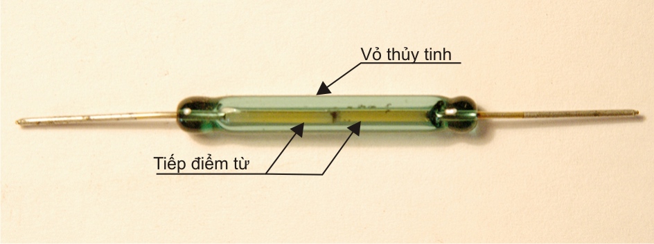

Có bán đầy ngoài chợ Nhật Tảo, đi vào trong kiếm mấy cái sạp bán dây cắm, công tắc, dây điện, nút ấn, cầu chì, đầu cos.... hỏi bóng công tắc từ.Nguyên văn bởi qkhanh Xem bài viếtxin hỏi bác mrgiang là công tắc từ mua ở đâu .em cũng đang làm một bộ đo mức nước trong bể xin bác giúp đỡ
Nó trông có vẻ giống cái đèn của bút thử điện (nguyên lí thì khác xa)
Có 2 loại 3mm và 6mm, giá rất rẻ (dùng tiền cắc là mua được!)
Hình của nó đây nè. Bạn cứ ra chợ Nhật Tảo hỏi. Chắc chắn sẽ tìm được.Nguyên văn bởi qkhanh Xem bài viếtmình đã đi hỏi mấy cửa hàng bán dây cắm, công tắc, dây điện, ....nhưng họ đều không có (mình ở hn).bác nào có hình của bóng công tắc từ không?

Theo nhu cầu chế tạo sensor cảm biến mức rẻ tiền, độ tin cậy cao từ vật liệu thông dụng dễ kiếm, xin được post bài hướng dẫn dưới đây.
1/ Ứng dụng:
trong môi trường lỏng (hóa chất, nước...)
Nếu chế tạo kỹ lưỡng có thể dùng trong gia dụng và cả công nghiệp.
2/ Ưu điểm:
Chịu được môi trường hóa chất, ăn mòn... nếu chọn vật liệu phù hợp
Linh kiện rẻ tiền, bán đầy ngoài chợ.
Ngõ ra open, phù hợp với mọi loại điện áp thông dụng.
Ngõ ra từ 1 bit.... đến n bit tùy theo ý muốn lắp.
3/ Nguyên tắc:
Vô cùng đơn giản: công tắc từ trường.
4/ Chế tạo:
*Linh kiện chính:
công tắc từ loại bóng thủy tinh
ống (PVC hoặc Inox...)
Keo: silicon, epoxy...
Phao: Quả cầu Inox hoặc quả bóng nhựa...
Nam châm: loại gỡ từ đít loa, đường kính trong lớn hơn ống trượt một chút.
Dây điện.....
*Chế tạo:
Ống inox, PVC hàn bít 1 đầu (nếu là ống PVC thì dùng keo và các phụ kiện bít đầu, nối ... của ống nước
Phao: Quả cầu khoan 1 lỗ xuyên qua ở giữa, xỏ 1 đoạn ống xuyên qua quả cầu làm ống trượt, hàn kín không cho nước vào.
Nam châm: Bọc kín trong vỏ inox hoặc keo phù hợp với môi trường
Công tắc từ: bao nhiêu bóng tùy bạn, hàn 1 đầu chung, các đầu còn lại hàn dây dẫn ra ngoài như hình
Gắn chặt nam châm vào phao như hìng, xỏ vào ống.
Đầu dưới và trên của ống gắn 2 chốt chặn, nếu là inox thì hàn hoặc ghép ren, PVC thì dùng đoạn nối măng xông gắn vào là được.
Lắp ráp lại như hình, bạn có 1 cảm biến mức tuyệt vời rồi đấy!

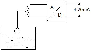

Đo và điều khiển duy trì mức nước. Mình có ý tưởng như thế này được không nhé?
Dùng phao và một biến trở, cộng với bộ biến đổi A/D điều khiển bằng PID một van tỷ lệ 4-20mA cấp nước.
