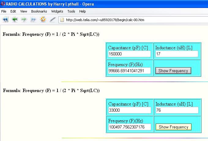

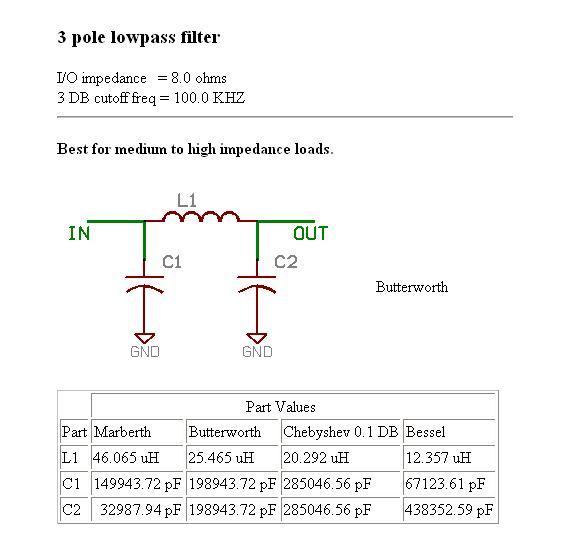

                          Và như vậy thì mạch ra loa đó là Low Pass Filter trong hình dưới đây :
                          Các trị số lấy theo Marberth ở cột đầu tiên : L1 ~ 46 uH (mà trong mạch cố tình ghi 76); C1 ~ 150.000 pF = 154; C2 ~ 33.000 pF = 333.
                          Dễ gì mà có chuyện sai ... kỳ vậy chứ, phải không chị Nhóc ? Hơn chục anh chị em Email về cho Lan Hương, bảo là đã "thấy chỗ Lan Hương xấu chơi" này rồi.

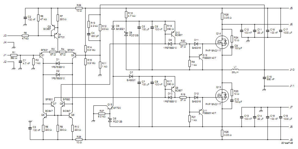

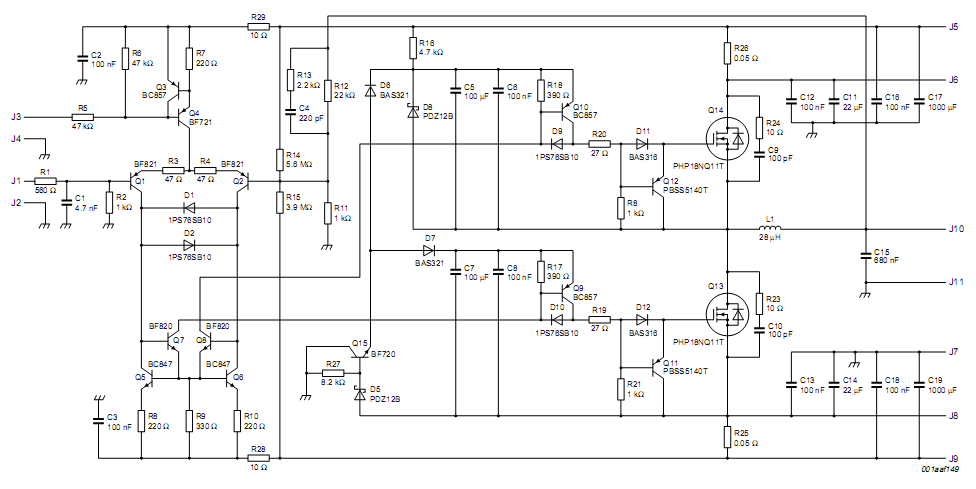

                            @LanHuong:mình có vài ý này:
                            1)phần chỉnh tone-preamp vẫn là analog nên không cần thiết phải đưa vào sơ đồ,cái đó mọi người có thể thêm vào sau
                            2)mạch công suất chỉ cần vẽ 1 kênh thôi,mạch sẽ gọn gàng hơn
                            3)nên dùng label,tránh nối "dây nhợ" loằng ngoằng
                            mọi người tham khảo thêm sơ đồ của con IC class D do Philips sản xuất,sẽ biết được ai sai ai đúng thôi
