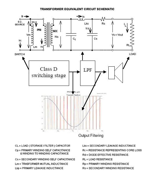

    Một mạch điều biến độ rộng xung phải dựa trên một nền tảng DC vững chắc. Nếu không có nền tảng DC đó, thì thay đổi độ rộng xung bao nhiêu thì điện thế trung bình đầu ra cũng =0.
    Cụ thể, là chị cho tín hiệu điều biến xung qua một biến áp xung. Biến áp xung này chặn cái nền vDC của tín hiệu. Như vậy, tín hiệu ra của thứ cấp biến áp sẽ mất nền tảng DC. Khi đó trong 2 phần của xung (phần dương và phần âm), phần nào có độ rộng nhỏ hơn sẽ có biên độ cao hơn. Cuối cùng thì tổng diện tích phần rộng và phần hẹp vẫn luôn bằng nhau. Lọc bỏ tần số cao đi thì điện áp ra luôn luôn bằng 0. Vì thế mạch không hoạt động được.

                  Một mạch PWM cần phải kết hợp chặt chẽ với nguồn mà nó điều biến (nền DC của nó). Khi đó, đỉnh dương và đỉnh âm của nó được giữ cố định. Thí dụ như gần bằng điện áp cấp nguồn dương và điện áp cấp nguồn âm.
                  Bây giờ chúng ta giả sử trong những phần rất nhỏ của 1 chu kỳ tín hiệu:
                  1/. Khi t on = t off: độ rộng xung dương = 50% chu kỳ: Mức DC của nó = 0, ứng với điện áp ra = 0.
                  2/. Khi t on > t off: Độ rộng xung dương > 50% chu kỳ: Mức DC của nó >0, ứng với điện áp ra dương.
                  3/. Khi t on < t off: Độ rộng xung dương < 50% chu kỳ: Mức DC của nó <0, ứng với điện áp ra âm.
                  Bây giờ, nếu ta làm mất nền tảng DC của nó đi, thí dụ như đưa ra ngoài qua 1 tụ nhỏ, hoặc qua một biến áp xung, thì:
                  1/. Khi t on = t off: độ rộng xung dương = 50% chu kỳ: Đỉnh dương có biên độ bằng đỉnh âm. Mức DC của nó = 0, ứng với điện áp ra = 0.
                  2/. Khi t on > t off: Độ rộng xung dương > 50% chu kỳ: Đỉnh dương có biên độ thấp hơn đỉnh âm. Mức DC của nó =0, ứng với điện áp ra vẫn =0.
                  3/. Khi t on < t off: Độ rộng xung dương < 50% chu kỳ: Đỉnh dương có biên độ cao hơn đỉnh âm. Mức DC của nó =0, ứng với điện áp ra vẫn =0.
                  Tất nhiên, nếu biến áp ra không phải là biến áp xung, mà là biến áp có dải rộng, tần số thấp mở rộng ra đến tần số thấp nhất của âm thanh, thì vấn đề sẽ khác. Nhưng như thế thì sẽ không còn gọi là "gọn nhẹ" nữa.

                      Có thể chị nói đúng với PWM, nhưng với giải điều biến PWM thì khác.
                      Chị Nhóc nên lưu ý rằng điều kiện giải điều biến PWM với cộng hưởng Fo thì nguồn vào là xung PWM tuyệt đối (không mang thành phần một chiều). Nói khác đi, VDC của nguồn PWM trong mạch đẳng hiệu là không (0) volt.
                      Khái niệm "DC nền" không hề được đặt ra trong mạch giải điều biến PWM dùng cộng hưởng Fo
                      Chị Nhóc tìm đọc "PWM demodulation" phần "transforner output" trong các tác phẩm dưới đây thì biết ngay thôi.
                      1/. PWM signal demodulation method and apparatus - Kojiro Hara.
                      2/. About the demodulation of PWM-signals with applications to audioamplifiers - Bresch, H.; Streitenberger, M.; Mathis, W.
                      Lan Hương.

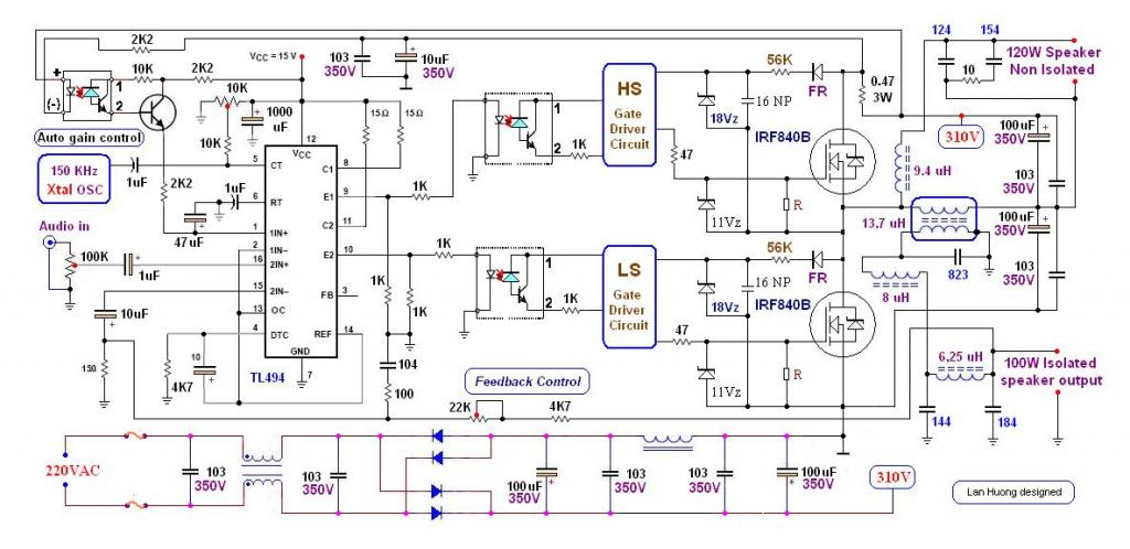

                              Nói thật ra thì Class D còn dễ tìm linh kiện hơn cả Class A, hay AB. Xung hỏng là do mình thực hiện các cộng hưởng chưa đúng anh ạ. Cứ Zobell mà dùng vô tội vạ thì ... xung hỏng là phải.
                              Dưới đây là mạch Ampli lớp D với linh kiện dễ tìm, âm chất ... khỏi nói và nhất là low code. Lan Hương vẫn kiên trì xu hướng bỏ biến áp nguồn.
                              Mỗi kênh chỉ 100W --> 120W (max 150W / channel). Dao động 150 Khz và Demodulation 2 cấp BlueWorth cho phép dải thông tần rất rộng : 10 Hz --> 30 KHz.
                              Chúc các anh vừa ý.

                                Thanks GOD, em có một hộp TL494 luôn, hồi mua nó về em tính làm những cái đèn huỳnh quang 60cm chạy điện 24V để gắn trên mấy cái xe bus.Đôi lúc em cũng wonder tại sao không lấy nó làm một cái ampli.Chị LH quả là thiên thần hộ mệnh, đã xuất hiện đúng lúc với con UC3842 và giờ là TL494...Trời ơi sao em may mắn đến vậy?
