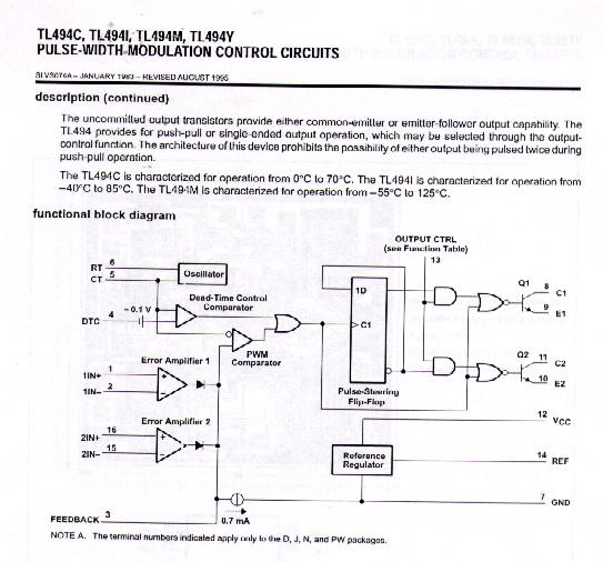

    Nhưng mà chị ơi, chị Post luôn cái mạch chống deadtime đi
    Sáng ra em ráp thử luôn, được hông hả chị?
    Nếu mình thay mạch driver sò đó bằng biến áp thì hai con IRF 840 có bị dẫn chồng chéo không hả chị?
    EM hơi ngốc kính mong chị chỉ giáo ạ!
    Con TL494 bản thân nó đã có mạch Xor để chống Deadtime nên không sợ bị dẫn chồng. Vấn đề còn hơi phức tạp ở chỗ tín hiệu đưa vào Ct phải là triangle, e rằng mạch dao động thạch anh trở nên phức tạp.
    Có lẽ nên dùng mạch TL084 (như trong mạch "Lan Hương Converter version2"). Đang nghiên cứu sao cho gọn nhẹ đây.

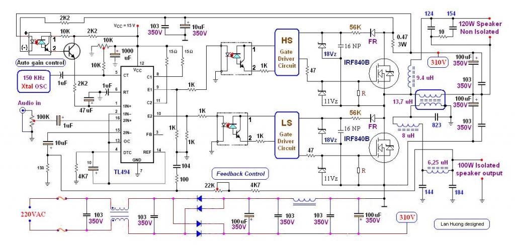

          Dưới đây là mạch Ampli lớp D với linh kiện dễ tìm, âm chất ... khỏi nói và nhất là low code. Lan Hương vẫn kiên trì xu hướng bỏ biến áp nguồn.
          Mỗi kênh chỉ 100W --> 120W (max 150W / channel). Dao động 150 Khz và Demodulation 2 cấp BlueWorth cho phép dải thông tần rất rộng : 10 Hz --> 30 KHz.
          Chúc các anh vừa ý.
          Thân ái.
          Lan Hương.
          Lan Hương ơi Lan Hương! Trong các mạch công bố của "Tây", khi dính đến điện lưới là họ cảnh báo rất rõ ràng bằng chữ TO - ĐẬM _ ĐỎ để mọi người chú ý. Vậy mà cái mạch của LH này thật quá nguy hiểm cho người sử dụng mà LH vì mục đích Low cost nên đã làm ngơ. Xuất ra loa mà LH để Non-Isolated như thế thì có phải là mạch giết người không vậy? Nhất là với mấy cái tụ 100uF kia thì người vô tình chạm phải chắc thành plasma luôn đó.
              PT.
              Anh Phanta không chú ý em có hai đường : Isolated và non isolated đó sao ? Nếu dùng thính phòng hay loa "âm tường" người ta dùng đường này, nếu phổ dụng thì dùng đường kia. Có thể dùng ngõ non-isolated cho Control Speaker gắn sẵn theo Mixer.
              Nếu bán đại trà thì chắc chắn không nên làm đường ra non-isolated.

              Nguyên văn bởi minhtinh
              Hỏi LH chút nhé:
              - Opto LH dùng loại gì?
              - Loa trở kháng bao nhiêu Ohm?
              - Thông số của biến áp như thế nào?
              - Opto chỉ cần đáp ứng tần số 150 KHz trở lên là được. Em dùng PV1 có tần số ngót nghét 1 MHz vì sẽ tiếp tục nâng tần số lên khoảng 500 MHz.
              - Hiển nhiên là tính trở kháng 8 Ohm anh ạ.
              - Các uộn dây em có ghi trị số đầy đủ mà, tất cả dựa vào số thực đo Henry. Riêng sơ cấp biến áp phải dựa vào lõi cụ thể mà tính nên em để trống.

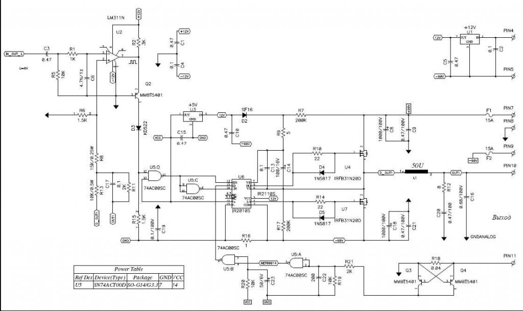

                Guitar bass....anh green_age!!!
                Em sẽ ứng dụng mạch này để đánh đường SUB với tần số cao nhất 160HZ thôi,
                hy vọng nó sẽ "hành" cặp SUB JBL 5 tấc ra trò

                  Sơ đồ
                  Hồi nãy chịu khó lục lọi được sơ đồ bên trong con TL494 , xin post lên để các bác tiện tham khảo

                          Chốt lại, tôi thấy mọi người nên tìm hiểu kỹ về PWM đi đã... Chưa hiểu sâu về nó thì đừng phát triển thêm vội.
                          Về quan điểm cá nhân, chẳng có gì là không được! Nhưng xét về hiệu quả thì mấy cái mạch của LH đã đi sai hướng, và các newbie tuyệt đối không nên làm, vì rất nguy hiểm! Nếu không chạy được là còn may, chứ vừa chạy được 30s mà có chuyện xảy ra thì không ai chịu trách nhiệm nổi đâu.
                          Tốt nhất, LH đi theo cái nguyên lý mà thiên hạ đã "chiến" nhiều năm nay, để ra được cốt lõi của vấn đề, rồi phát triển tiếp... Chứ đừng "sáng tạo" quá sớm để gây tranh cãi.
                          Nếu em hợp tác, thì đóng tạm luồng này, rồi cùng anh làm vài bài về kỹ thuật PWM, sau đó tính tiếp. Dạo này hơi bận, lên net khó khăn... Có gì em cứ nêu ra, rồi anh em cùng giải quyết. Nếu không, anh sẽ xả tạm vài bãi rác trong này, em đi mà dọn.

                                Mời bà con coi thử mạch classD của Liên Xô, dĩ nhiên không thể bằng mạch của chị Lh rùi!
