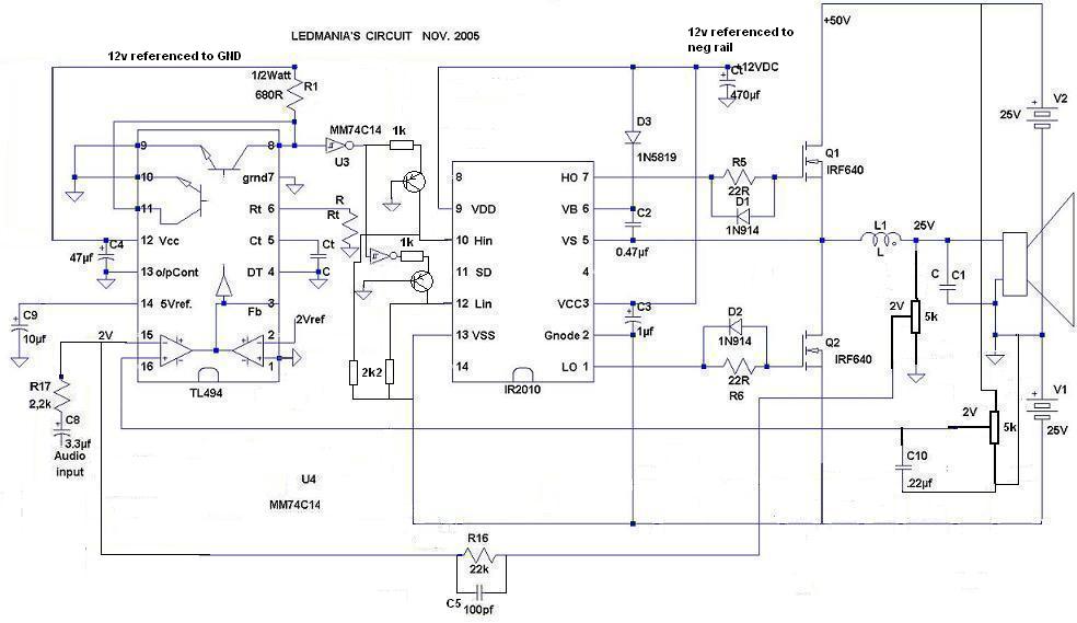

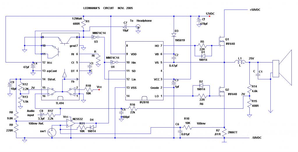

            Ampli lớp D, mẫu trung gian ...
            Nguyên văn bởi fireman Xem bài viết
            Biến áp quá phức tạp với nhiều bạn vậy tại sao chúng ta không dùng Fet, Tran lái trực tiếp loa luôn ?Sử dụng điện áp nhỏ thôi được không chị Lan Hương ?
            Dĩ nhiên là dùng điện áp nhỏ thì được thôi, các mạch dùng IC với 40 V (+/-) hay 50 Volt (+/-) đầy ra trên mạng.
            Nhưng Lan Hương chọn các thiết kế dùng biến áp xung là nhằm vào ý đồ kỹ thụât sau :
            1/. Loại bỏ biến áp nguồn hạ tần 50 Hz, vừa nặng nề vừa không kinh tế.
            2/. Có thể đạt công suất thực hàng trăm W / hiệu suất > 90% ngay với nguồn thấp áp 12 VDC của ô tô xe máy.
            3/. Khi nâng tần số lên trên 400 KHz (455 KHz chẳng hạn) thì có thể dùng biến áp xung lõi không khí tương tự phần công suất các lò tôi cao tần --> thật sự dễ dàng giải quyết vấn đề chất lượng lõi ferrite biến áp.
            4/. Khi phát triển PWM modulation đến mức tới hạn sẽ chuyển sang dùng sigma-delta-modulation để đạt chất lượng âm thanh cao hơn nữa, cạnh tranh cả chất lượng âm thanh lẫn giá thành so với ampli đời cũ.
            Các ý đồ kỹ thuật nói trên là tạo bước đột phá trong kỹ thuật điện thanh mà các loại ampli trước đây không thể nào đạt được, và như thế ampli lớp D (và các dạng khác của nó là Class E, Class F, Class T v.v...) mới thể hiện được tính năng tuyệt diệu, giành phần thắng lợi kinh tế - kỹ thuật so với các loại hình ampli phổ biến hiện hành.
            Ví dụ như ampli 100W trên ô tô đã phải "kích rích" inverter 12DCV --> 40V (+/-), gánh chịu thêm tổn hao biến năng DC-DC cùng với tổn hao cơ bản vốn đã rất lớn.
            Như thế thì mới mong có một dòng sản phẩm độc đáo hơn các loại ampli hiện có trên thị trường, có thể mở ra một loại hình đặc thù dù trình độ điện tử của chúng ta còn nhiều hạn chế so với ngoại quốc.
            Dưới đây là mạch Ampli lớp D mẫu trung gian giữa cổ và hiện đại ... mà chúng ta có thể "tập dượt" dựa trên bộ nguồn ampli lớp B cổ điển hiện có, điện áp 50V (+/-), trước khi chúng ta chiếm lĩnh kỹ thuật ampli - lớp - D - không - biến - áp - nguồn. Gốc của sơ đồ là Ledmania 's circuit
            Điều thú vị (mà chắc anh Green_Age đang chờ đợi) là nó dùng TL494 (!).
            Các chi tiết nào chưa rõ, thì các bạn và các anh chị cứ việc hỏi, Lan Hương sẵn sàng hỗ trợ "hết mức".
            Thân ái.
            Lan Hương.
            Dựa trên mạch này, Lan Hương đang mod lại một bộ nguồn máy tính AT chạy TL494 thành ampli lớp D. Sẽ post lên khi có kết quả.

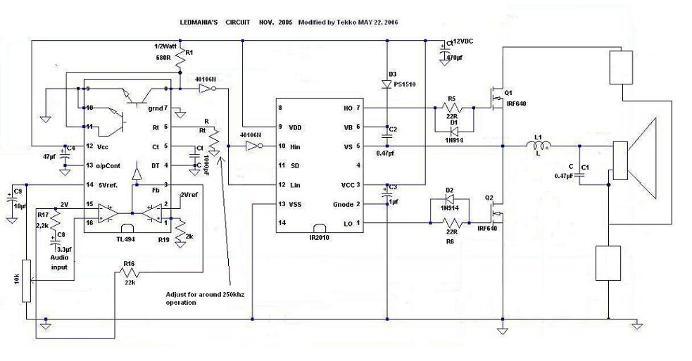

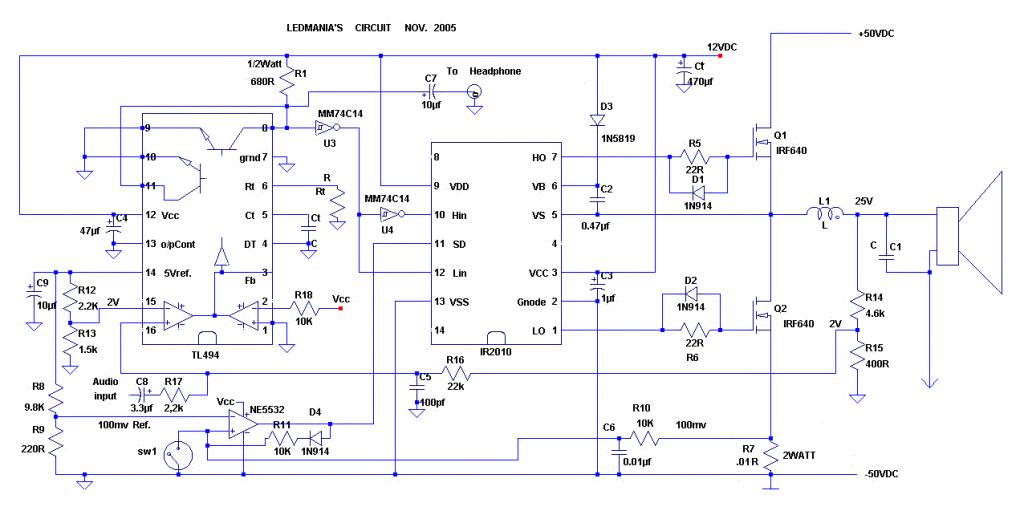

            • #66

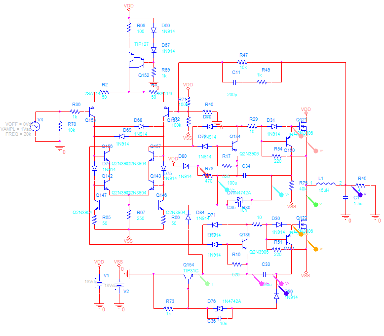

              Có mạch này giống của chị LH

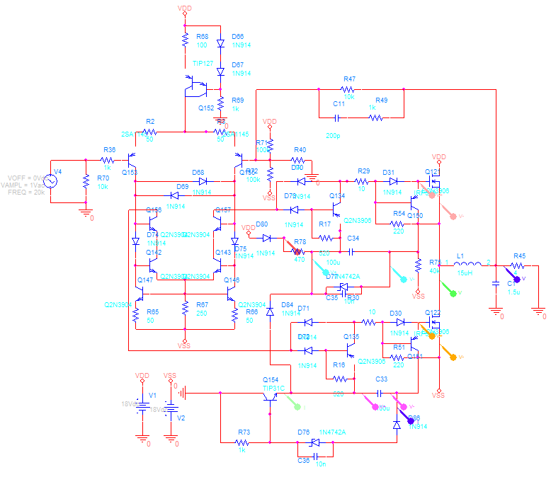

              • #67
                Mạch này thì chơi discrette như UCD-180

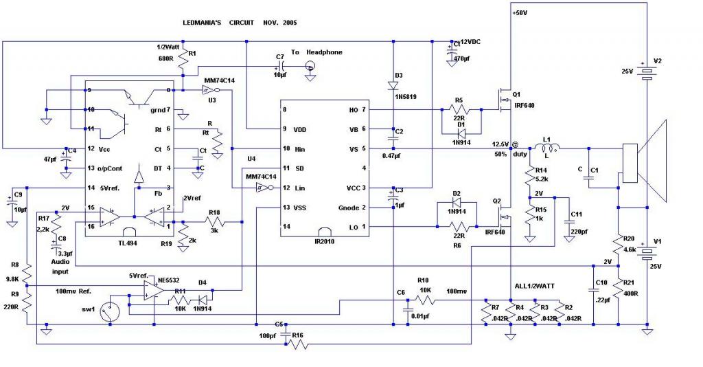

                • #68
                  Xin lỗi chị LH nha em post mí cái sơ đồ liền nhau để tiện ngó qua ngó lại cho dễ khỏi đi lục mất công và tiện tham khảo lun chị ơi

                        TB: Cho em hỏi ở cực G con IRF640 có con diode 1N914 em thế bằng con 1N4007 được không chị?
                            Cảm tạ tình cảm của noname684nuna3007 , tâm nguyện của Lan Hương chỉ là muốn cùng nhau học hỏi, cùng tiến bộ, góp phần nâng cao năng lực ngành điện tử Việt Nam lên ngang tầm của khu vực và thế giới mà thôi. Trong đó, việc mở ra cơ hội giành lấy thị trường nội địa Việt Nam là mục tiêu lâu dài.
                            Lan Hương đang thuyết phục anh Nhật Hùng cùng viết về đê tài "công suất lớn" ở box newbie, trong đó có các mạch khuếch đại và cả khuếch đại siêu biệt (siêu biệt : super difference - ý nghĩa kỹ thuật là điều biến tín hiệu ban đầu sang dạng khác (dạng digit), khuếch đại rồi giải điều biến --> hoàn dạng tín hiệu ban đầu với công suất lớn và rất lớn, hiệu năng cao, ampli lớp D là một thí dụ đó).
                            ** 4007 chịu áp nghịch cao (1000V) nhưng đáp ứng tần số rất kém, không nên dùng chỗ này.
                            Tốt nhất là dùng FRD (fast recovery diod) hay cùng lắm là tách sóng 4018 (100 mA chứ không ít đâu).

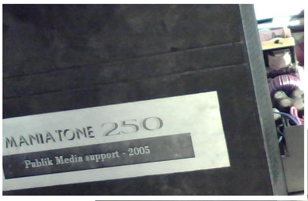

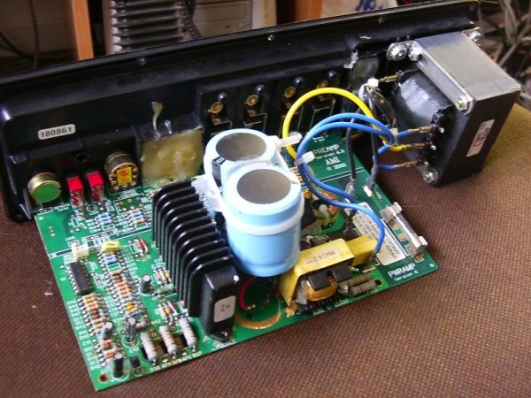

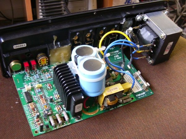

                            Nguyên văn bởi Green_Age Xem bài viết
                            có ai đó đã lắp nè!
                            Chà, hoành tráng lắm đó.
                            To anh Green_Age : các mạch mà anh và Lan Hương đưa lên cũng từ một gốc mà ra. Sơ đồ mà Lan Hương post lên ở đây là nguyên bản không sửa chữa của ampli phóng thanh Maniatone 250 do nhóm Ledmania's Group sản xuất năm 2005.
                            Ampli này 200W, nhẹ chỉ ngang bộ nguồn AT thôi (1Kg), kích thước 25 x 20 x 6 (Cm3). Mạch dùng nguồn switching tạo 50V (+/-), chung dao động với bên ampli.
                            Maniatone 250 chỉ đáp ứng tốt tần số từ 25 Hz --> 8 KHz do tần số cơ bản thấp (50KHz) nên chỉ dùng cho hội họp, dã ngoại, phóng thanh hay dùng cho khuếch đại loa trầm --> siêu trầm.
                            Nếu nâng tần số lên 100 KHz thì ... chậc chậc. Lan Hương đang lấy một bộ nguồn Compact-AT-desktop, mod theo, tần số nó dùng 88 KHz. Chắc là "ngon" hơn mạch này.
