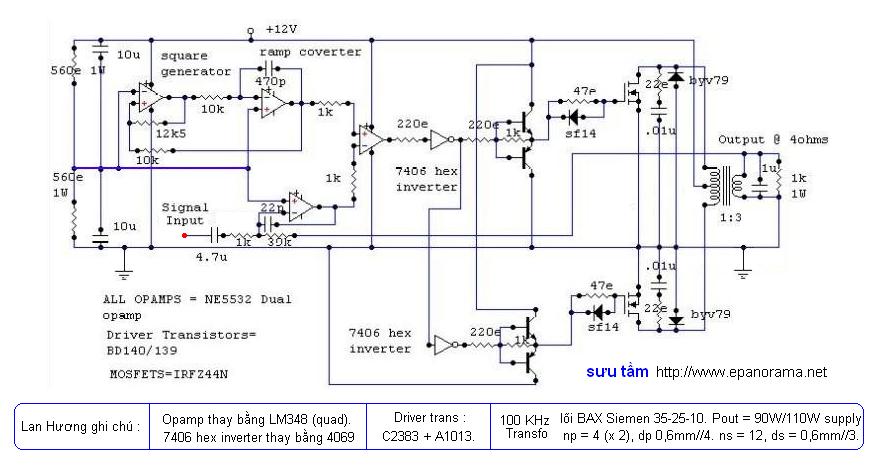

        ampli 12v / 90W with no inverter
        Để cụ thể hoá khả năng ráp ampli công suất lớn dùng trực tiếp accu 12 VDC trên ô tô xe máy (không dùng inverter nâng áp), Lan Hương xin post mạch ampli dưới đây.
        Mạch sưu tầm từ http//:epanorama.net , được ráp thử và thấy khá đạt yêu cầu với các linh kiện thay thế của Lan Hương. Tuy nhiên dao động vẫn chưa được fixed nên distortion rất thấp mà vẫn còn lẫn một ít noise trên PWM demodulation. Có điều cần nói rõ là để phát được 90W thì các loại dạng ampli cổ điển phải cần đến >250W supply trong khi mạch này chỉ cần 110W.
        Âm thanh khá đầm ấm, không "khò khè" và có thể nói là ăn đứt các ampli có inverter dùng lớp AB hay B, an toàn, tiết kiệm điện năng và chịu vượt tải rất cao.
        Lan Hương đã ghi những chỉ dẫn chi tiết cần thiết trong sơ đồ, anh chị em có gì chưa thật rõ cứ việc trao đổi nhé. Trong đó np : số vòng sơ cấp; dp : cỡ cây sơ cấp; 0,6mm//4 : dây đường kính 0,6mm chập 4.
        Thân ái.
        Lan Hương.

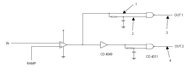

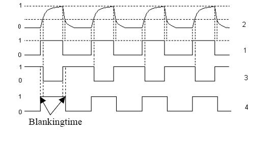

            Cái mạch ở post#78 của LH làm sao mà chạy được? Đơn giản là vì chọn sai linh kiện. Con 7406 đầu ra là Open Collector mà! Hơn nữa, con này chỉ dùng được với 5V, chẳng lẽ lại phải làm thêm nguồn 5V cho nó?
            Anh đề nghị tầng đảo thì dùng con 4049, và nên thêm con NAND là 4011 để khử deadtime. Bởi các mạch kéo đẩy đều cần đến điều này.
            Đây là mạch cơ bản, trị số R và C thì chịu khó tự tính toán nhé! Nên chọn Blankingtime khoảng 5us là ổn.
            Mạch:
            Giản đồ xung:
              Có con 7406 chạy được 12V là 74HC06 ...gỡ trong board máy game, máy "Bát"...nhìu lắm sếp ơi!
                  Nguyên văn bởi Green_Age Xem bài viết
                  Trong diagram schematic, Lan Hương đã hướng dẫn rất kỹ dùng 4069 thay cho 7406 rồi mà.
                  Nguyên văn bởi lanhuong
                  Cứ theo hướng dẫn mà làm, tìm gỡ 7406 từ bo máy chi cho ... mệt người ra ?
                  Về Deathtime, mạch comparator này đã cho phép khử deathtime an toàn rồi, thêm chống deathtime thì càng hay, không thêm ... cũng rứa. Hihi.
