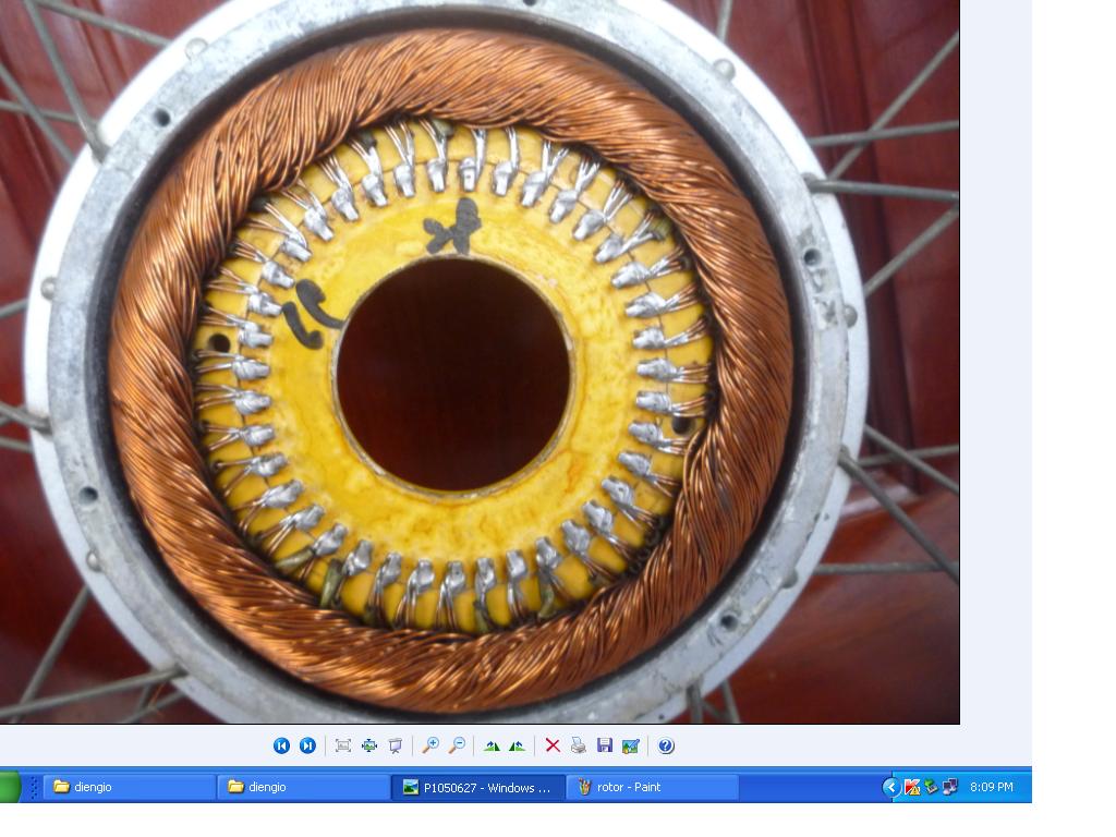

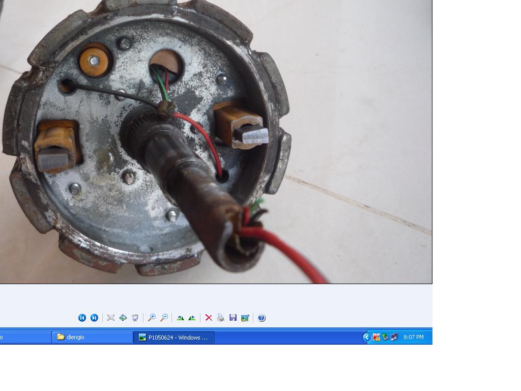

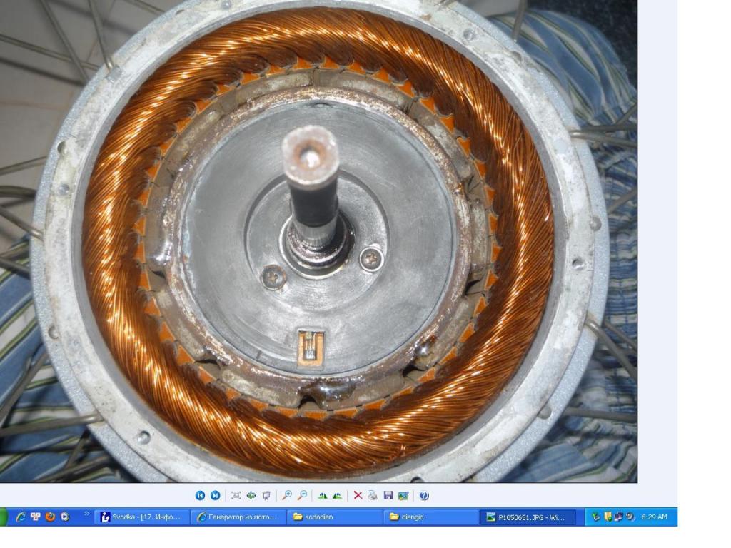

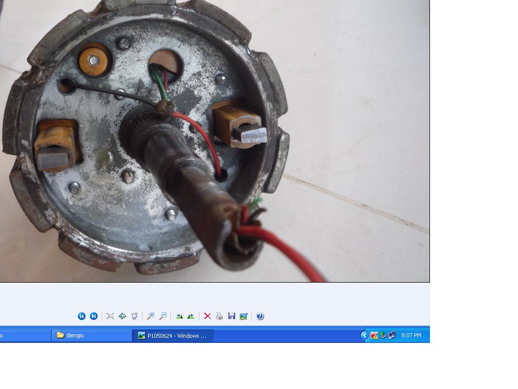

                              Chào mọi người. Lâu lâu ko có gì để viết, và bận bịu đủ thứ ko voc gì, mấy tháng nay rảnh. làm con điện gió để nạp ac quy, inverter cũng làm rồi, nhưng khi mất điện sờ đến ac quy thì hết điện vì quên nạp cho nó, lâu nên nó cũng bi xuống cấp. nay hạ quyết tâm làm điê5n gió hoặc điện mạt trời mà cho nó nạp thường xuyên cho ac qquy. Sẵn máy hàn thì của nhà làm ra nên cũng ngứa ngáy tay chân vì chưa sử dụng cho mục đích gì thực tế.
                              Bắt đầu là con xe đạp điện nhà tôi bị hỏng acquy, và cũng không ai dùng nữa, tôi quay tay thấy cho ra điện áp khá lớn 28--30v. (200V/ph )đấu vào bóng xe máy 24v-50W( 2 tóc đấu nối tiếp) thì bóng đèn sáng dòng khoảng 1.5a. Sau khi tham khảo trên mạng người ta chế hoặc cải tiến động cơ 3 pha (gắn thêm nam châm vĩnh cửu) với tôi là người chưa có kinh nghiệm nên tôi quyết định dùng động cơ có sẵn thì tiện hơn. Vậy nên tôi dùng con moter xe đạp có sẵn, đây là hình em nó
                              Xem hình có thể thấy loại này chạy bằng chổi than. cho ra điện 1 chiều, stator quấn dây, quay quanh roto( trục đứng yên. nó có 1 lỗ luồn dây). roto có 10 nam châm vĩnh cửu. Sau khi xem xét và nghiên cứu tôi bỏ chổi than. đấu nối dây lại thêm diod vào và cho trục quay còn vỏ đứng yên cho dễ gá kẹp nó trên cột..
                              • #45
                                Xin chào mọi người, tiếp tục cái bánh xe gió của tôi..Sau khi đổi nối dây và cho trục nó quay, tôi kẹp máy khoan tay vào trục và cho nó quay, đầu ra tôi đấu cái bóng 220V-200W (cái bóng này nó thườnng xuyên có mặt với tôi khi thử nghiệm điện!) khi tăng ga hết cỡ 1450V/ph nó cho bóng đèn sáng, 2 đầu bóng đèn đo được 160--170V, Như vậy dòng qua nó là 0.52A. Cong suất ra cỡ 80--90W. Tôi cho quay chậm cỡ 170V/ph (đếm được bằng mắt) thì nó có điện áp ra là 18--19V. Tôi thay tải là bóng đèn 24V-50W thì bóng đèn sáng/ tăng ga len chút nữa tầm hơn 200v/ph thì bóng đèn sáng đến định mức dòng qua nó là 2.1 a. Như vậy nếu tôi làm cho nó cánh quạt (tuabin gió) để nó quay được tầm 400--500v/ph thì tôi có thể nạp được acquy 24 v vời dòng nạp 5 ampe trở lên.
