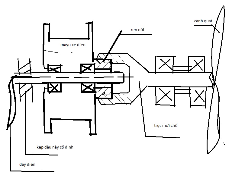

    bác thúc bảo ơi làm ơn cho e cái hình nối trục được k ah?e mua máy về rùi mà vẫn chua nối đc
    Bạn có thể nối như phương án sau (hoặc dùng khớp nối cho 2 trục)

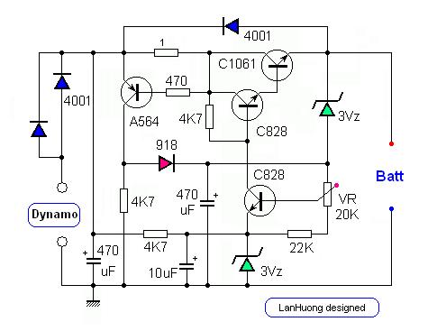

                Các bác cho em hỏi là e không có motor xe đạp điện mà em lấy động cơ của quạt điện có được không ạ,còn đây là mạch nạp accu của chị Lanhuong,dùng để nạp điện bằng dynamo xe đạp Click image for larger version

                        Các bác cho em hỏi là e không có motor xe đạp điện mà em lấy động cơ của quạt điện có được không ạ,còn đây là mạch nạp accu của chị Lanhuong,dùng để nạp điện bằng dynamo xe đạp [ATTACH=CONFIG]78189[/ATTACH]
                        Quạt điện thì phải làm lại, gắn nam châm vào mà công suất cũng ko ăn thua, tốt nhất là xe điện, động cơ máy giặt cũ, động cơ điện 1 chiều có nam châm vĩnh cửu. Bộ sạc thì có nhiều loại, tự làm chủ yếu là khống chế áp acquy lên cao 14.5 thì chuyển mạch sang dump load

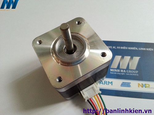

                                Dùng dinamo xe đạp không được, vì đinamo bạn thử quay tay sẽ thấy nó giật cục do từ lực nam châm néo cực lõi thép của cuộn dây, nếu dùng cánh quạt điện bình thường sẽ ko đủ sức kéo dinamo khởi động được. Vậy nên chọn loại moter DC như kiểu trong máy in thì vừa.
                                Bác ơi em dùng thằng động cơ bước như này liệu có ổn không Click image for larger version
