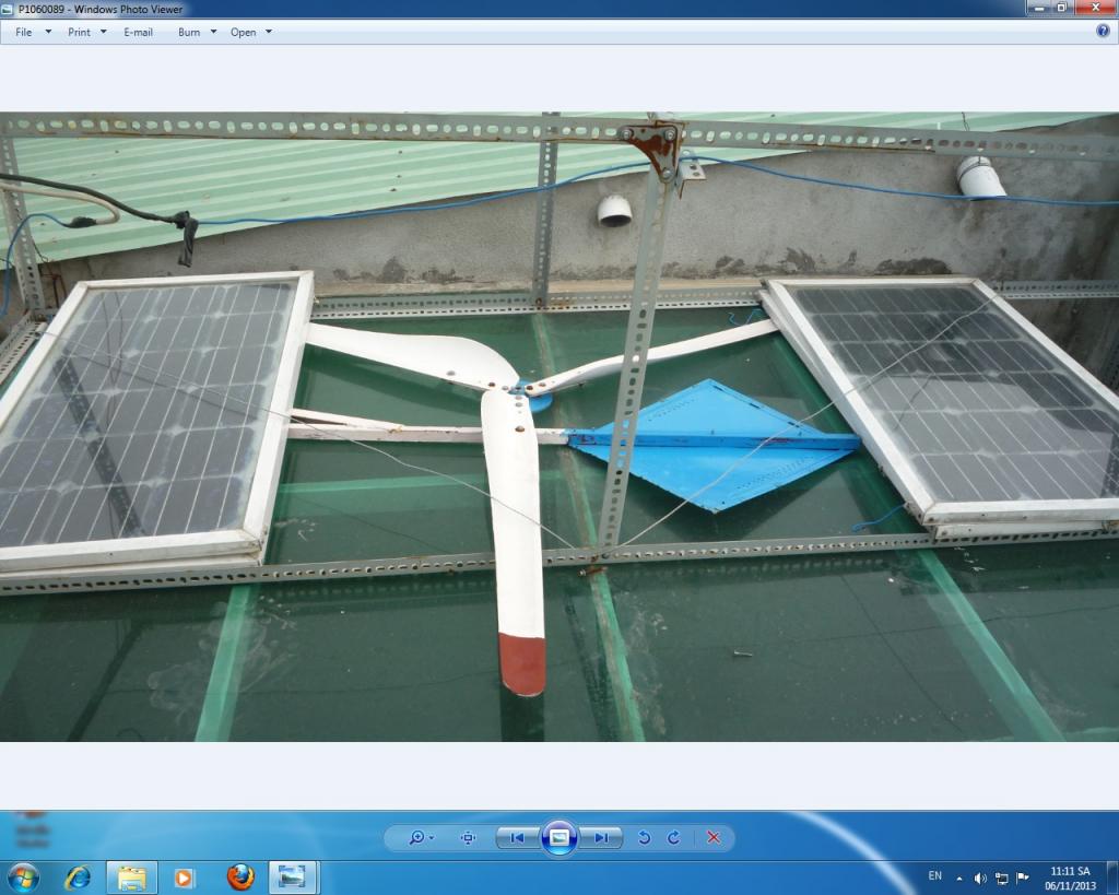

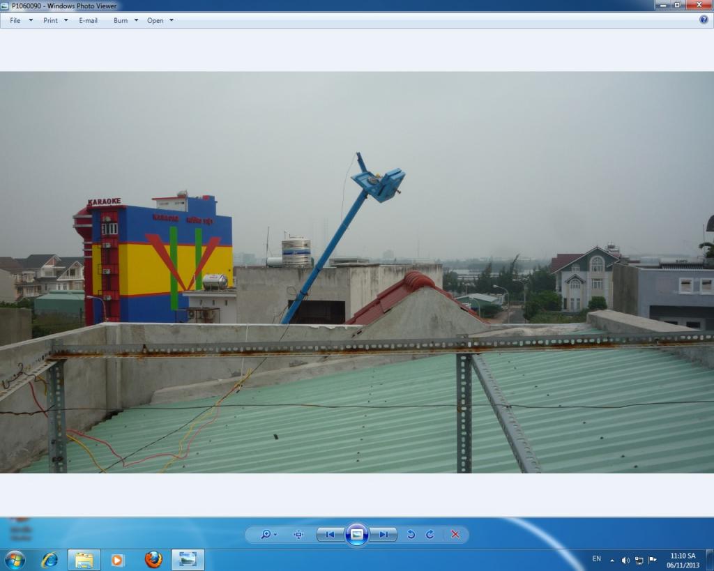

          • Hôm rồi chạy tránh bão, tháo cánh quạt còn lại thế này
            • Và hôm nay nó lại lên quay như cũ (cái này cũ nhưng chưa pót vào trang này)
              http://www.youtube.com/watch?feature...22stKuosM#t=14
