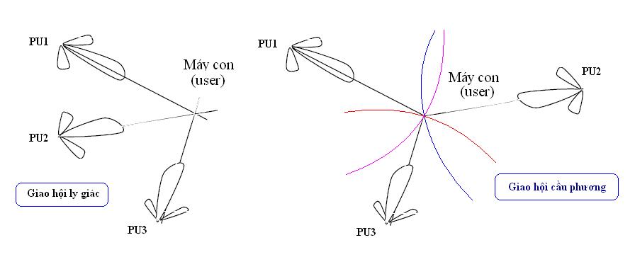

                    Trên diễn đàn ta, tài liệu về kỹ thuật GPS hơi thiếu thồn, mà Box sáng tạo thì không có chức năng viết về các kỹ thuật đó (mặc định tri thức nền) nên hơi khó bàn. Xin nói "chút chút" vậy, có vi phạm chưc năng thì xin BĐH diễn đàn lượng thứ.
                    Cơ sở của định vị : GPS là xác định khoảng cách vệ tinh (2,3 vệ tinh ...) và máy thu (user) trên máy thu. LLPS thì ngược lại : (2,3 ... ) trạm xử lý xác định máy user cách nó bao xa) rồi tổng hợp các số liệu đó để cho ra toạ độ hình học trên máy user (LLPS trên máy trạm) rồi thể hiện thành toạ độ địa lý (LLPS thể hiện trên GIS). Muốn GPS thể hiện trên GIS (tức là tích hợp GPS-GIS) phải có những phương pháp đặc hiệu riêng như phương pháp tích hợp nền dữ liệu mà một nhóm của ĐHKT TP HCM đang nghiên cứu (Nguồn tin: Tạp chí Phát triển KHCN,2004; xem :
                    http://www.moc.gov.vn/site/vcms/down...achmentId=7069 ).
                    Như vậy có thể thấy rõ LLPS khác hẳn GPS. Ở GPS thì máy user xác định toạ độ địa lý của mình bằng việc xác định khoảng cách đến các vệ tinh (trạm phát) còn ở LLPS thì trạm trung tâm xác định vị trí địa lý của các máy user --> thể hiện trên GIS.
                    Xác định khoảng cách giữa máy phát và máy thu đa phần dựa vào phân tích phổ (trải phổ). Trên cơ sở nếu ta ước lượng được ma trận tự tương quan đầu vào và biết các véctơ dõi theo a(φ), thi ta có thể xác đinh công suất đầu ra theo hàm của góc sóng tới (là giá trị góc ϕ ứng với giá trị đỉnh của hàm phổ công suất (Lan Hương không biết làm sao type được công thức toán học). Hic.
                    Thuật toán Music xác định theo ly giác và ma trận phương sai --> giao hội ly giác được sử dụng trong nhiều phương thức định vị. LLPS dùng trải phổ trực tiếp (Direct Spectrum) với ứng dụng cosmetic space xác định khoảng cách với mã Golomb (Solomon W. Golomb). Trải phổ trực tiếp là phương pháp định vị hiệu quả, độ chính xác cao, tuy nhiên máy móc cồng kềnh hơn các phương thưc định vị khác (nên phải đặt tại máy trạm, không tích hợp trong máy user - cầm tay được).
                    (xin xem thêm các tài liệu định vị JPL-Golomb coding)
                    Về phần cứng thu phát radio định vị thì có các phương thức antenna tĩnh (đơn lập hay đa hợp) và antenna quay. Antenna tĩnh thì thuận tiện, gọn gàng và dễ quản lý, không cần cấu trúc quay và connect phưc tạp nên càng ngày càng được dùng nhiều hơn. Tuy nhiên độ chính xác cũng kém hơn antenna quay, nhất là trong phép đo sử dụng phương sai. Riêng trải phổ trực tiếp DS thì từ trước đến nay Lan Hương vẫn sử dụng IC chuyên dùng của Motorola, đang cố gắng chuyển qua PIC32 với giá rẻ hơn cả chục lần.
                    Nói chung thì các phương thức định vị đều có thể xác lập độ cao trên cơ sở giao hội với phương vị địa lý. Trình thức kỹ thuật là, ứng với 3 điểm định vị song hành, tính được khoảng cách đến điểm CC tương ứng với ly giác trên mặt phẳng tạo bởi 3 điểm đó. So sánh (hiệu số) số đo thực tế với số đo đến điểm CC sẽ có khoảng cách Hh qui định độ cao địa hình. Muốn có độ cao so với mực nước biển H phải giao hội tham số địa hình h với tham số mực nước biển cho trước.
                    Khe space-time khoảng 150 nano giây trong chu kỳ đồng bộ của các máy thu LLPS cho phép một sự điều chỉnh độ chính xác rất cao. Khoảng cách địa lý nhỏ của các trạm LLPS cho phép thực hiện bằng nhiều cách kết nối để đảm bào mức độ đồng bộ đạt yêu cầu kỹ thuật, kể cả internet.
                    to anh Bình Anh : Độ chính xác mỗi phương thức định khác nhau thì cao thấp khác nhau, cần ở mức độ nào thì dùng ở mức độ ấy. Thậm chí người làm ra máy định vị cũng không hiểu hết nhu cầu của người dùng, vì vậy mà cần có nhiều phương án lựa chọn cho user.
                    Không biết là viết "sơ sơ" thế này thì thoả mãn được chút nào cho các bạn không. Nếu chưa thì sẽ tiếp vậy.
                    Thân ái.
                    Lan Hương.
                    Em post hình 3 lần không thành công, viết công thức toán học cũng không được, chả hiểu vì sao.

                      GPS là xác định khoảng cách vệ tinh (2,3 vệ tinh ...) và máy thu (user) trên máy thu. LLPS thì ngược lại : (2,3 ... ) trạm xử lý xác định máy user cách nó bao xa) rồi tổng hợp các số liệu đó để cho ra toạ độ hình học trên máy user (LLPS trên máy trạm) rồi thể hiện thành toạ độ địa lý (LLPS thể hiện trên GIS). MuốnGPS thể hiện trên GIS (tức là tích hợp GPS-GIS) phải có những phương pháp đặc hiệu riêng như phương pháp tích hợp nền dữ liệu mà một nhóm của ĐHKT TP HCM đang nghiên cứu (Nguồn tin: Tạp chí Phát triển KHCN,2004; xem :
                      Hỏi hơi ngu tý mong LH bỏ qua nhé.
                      Thế thì các trạm thu còn cái máy kia phát hả?
                      Phát thì phải mang theo đúng k?
                      Nếu k phát thì trạm xử lý thế nào?
                      Mà phát 100Km thì cũng ngại đấy chứ vì cột anten cao lắm. Mà đến đâu làm cột đến đó thì mấy bác địa chất thành mấy bác viễn thông mất.

                        Đúng là trạm phải dùng máy thu có độ nhạy cao, noise reduction hiệu quả để "bắt" các tín hiệu từ máy user rồi xử lý. Rất nhiều hệ thống dùng cách này, trong đó có DF của Đức và nhóm nghiên cứu ứng dụng thuật toán Music định vị ở Việt Nam (Khoa Điện tử Viễn thông, Trường Đại Học Công nghệ, Đại Học Quốc Gia Hà Nội).
                        Dĩ nhiên là muốn định vị thì tất yếu phải thoả mãn các điều kiện kỹ thuật, chưa kể các điều kiện "biên" như khi vào khu vực thung lũng thì phải tìm mô hay gò cao để đặt antenna sóng chạy thì mới định vị được.
                        Nguyên tắc của LLPS là các máy user phát không liên tục theo thời gian mặc định (mỗi 10 giây phát mã định vị một lần, trong 1/4 giây) và nhận xung đồng bộ thời gian (cuối chu trình phát trước, nghĩa là trước khi nó phát xung định vị đi. Xung đồng bộ thời gian cũng là lệnh phát xung định vị). Nghĩa là trạm dùng xung đồng bộ thời gian để điểu khiển máy user cần phát xung định vị hay không. Khi mất xung đồng bộ thời gian thì máy user cũng ngùng phát và báo ngưng (mất định vị). Vì vậy máy phát user LLPS có biên độ xung tức thời (do dó --> công suất tức thời) rất lớn và tiết kiệm năng lượng. Tính công suất trung bình là 2,5 W nhưng công súât tức thời đo được là trên 30W.
                        Khi di chuyển, máy user kết nối với NVIS antenna loại ghép (0,6 x 6) mét, tương đương chiều cao 5,5 mét so với mặt địa hình. Khi dừng lâu tại thực địa thì "giăng" antenna sóng chạy (progressive-wave antenna, travelling wave antenna) độ cao 2m (*) . Cả hai trường hợp thực nghiệm, chúng đều dễ dàng vượt cự ly 50Km --> 100 Km với địa hình cao hay thông thoáng (rừng núi, hải đảo v.v.... ghe đánh cá giữa biển thông tín định vị trên 300 Km - thừ tại Phú Yên)
                        Nói chung về chi tiết kỹ thuật cũng không khó lắm. Khó nhất là việc Lan Hương đang muốn chuyển IC chuyên dùng GDS (Golomb Direct Spectrum) của Motorola sang dùng Pic32 tới đây cho mục tiêu chủ động linh kiện mà thôi.
