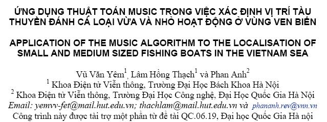

                      5/. Lan Hương đã nói trong #post41 : "nghiên cứu thuật toán Music vào ...." là của nhóm Đại Học QG Hà Nội, không phải là Hoàng Văn Danh ... lạ hoắc, tại sao ưa cãi bướng thế chứ. Tài liệu đó Lan Hương đọc đâu gần 2 năm nay, nhưng cần thì tìm được ngay họ đây :
                      Chả có Hoàng Văn Danh nào hết !!! Biết thì nói, không thì thôi, người ta đã nói chính xác mà còn bày đặt sửa.
                      6/. Đại lượng giá trị đỉnh của hàm phổ công suất là chỉ tiêu tính toán chủ yếu mà các phương pháp sử dụng phổ đều phải dùng. Nó có trong tài liệu nghiên cứu phổ kia mà ?

                            Trong post thì Lan Hương đã nói rõ : Thuật toán Music xác định theo ly giác và ma trận phương sai trên phân tích phổ ....... LLPS dùng trải phổ trực tiếp.
                            Nghĩa là đôi bên đều ứng dụng phổ --> đều có xuất phát điểm từ giá trị cực đại của hàm phổ công suất. Cả hai, cự ly hay xác định hướng tới đều có đoạn dẫn chứng này.
                            Hơn nữa, mục tiêu của luồng là định vị mặt đất, Lan Hương dùng tài liệu "ỨNG DỤNG THUẬT TOÁN MUSIC TRONG VIỆC XÁC ĐỊNH VỊ TRÍ TÀU THUYỀN ĐÁNH CÁ LOẠI VỪA VÀ NHỎ HOẠT ĐỘNG Ở VÙNG VEN BIỂN" là hoàn toàn đúng, không đi sâu chủ đề music cho ăn ten vì đó chỉ là một vấn đề liên quan.
                            Còn lý do tại sao tài liệu 2008 của trò lại giống nghiên cứu của thầy hồi 2004 thì Lan Hương không quan tâm. Xem thì rõ :
