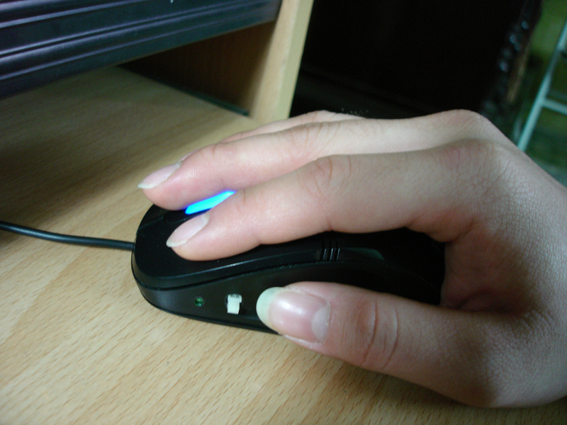

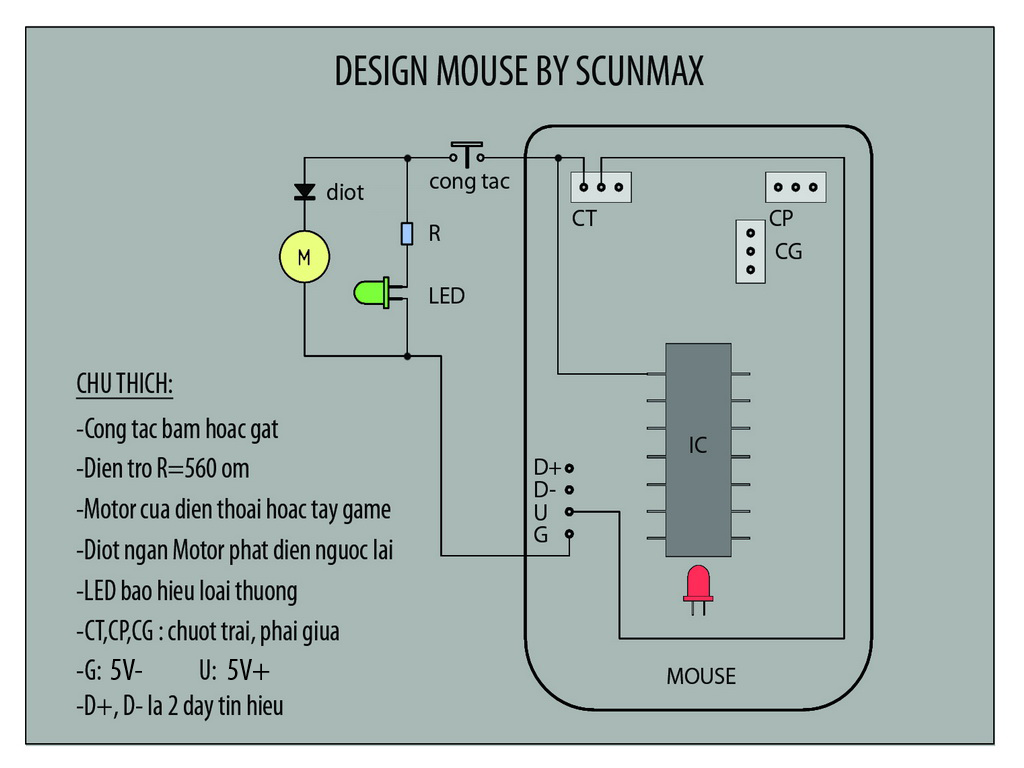

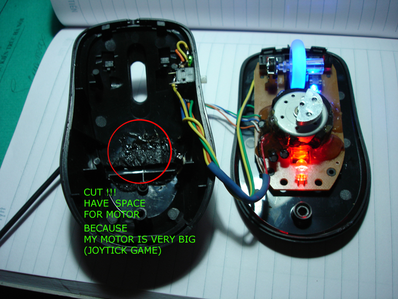

Con chuột này mục đích chính để chơi CF hoặc các trò bắn nhau, cảm giác rất thật tay, các bác mod chuột quang sẽ dễ hơn chuột bi rất nhiều vì có nhiều khoảng trống và nó có nguồn 5V USB đủ dùng. Sơ đồ rất đơn giản, các bác xem qua là OK ngay ấy mà. hihi, e không phải là dân điện tử nên vẽ mạch có gì sai sót,các bác đừng cười nha
Độ chuột rung khi chơi game
Nguyên văn bởi thienthan Xem bài viếtCác anh biết cái motor đó ngốn bao nhiêu nhỉ?
Nếu nó dùng nhiều điện quá không tốt cho cổng USB hoặc PS.
Đèn thì còn tùy loại mà lắp trở khác nhau chứ?
- tôi chỉ định trong đó là đèn LED loại thường nên lắp R=560 om là đủ rồi, chứ có bảo lắp đèn LED siêu sáng đâu.
- Tôi độ rồi và đo dòng khi làm việc thấy bình thường.
Ờ, chả hiểu gì cả. Mà sao G lại là -5V nhể?AVR đã quay trở lại: ATMEGA32: 66k, ATMEGA8A: 30k, ATMEGA48: 30k.

Giải thích rõ cho các bạn chưa hiểu !
Nguyên văn bởi VNarmy Xem bài viếtỜ, chả hiểu gì cả. Mà sao G lại là -5V nhể?

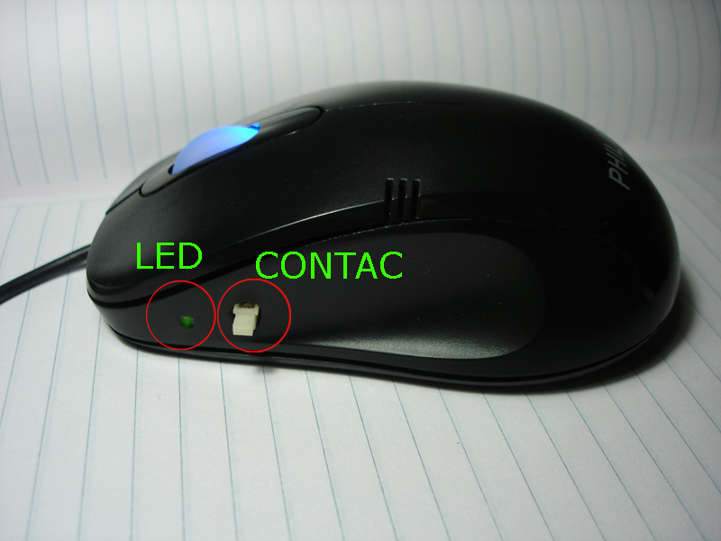

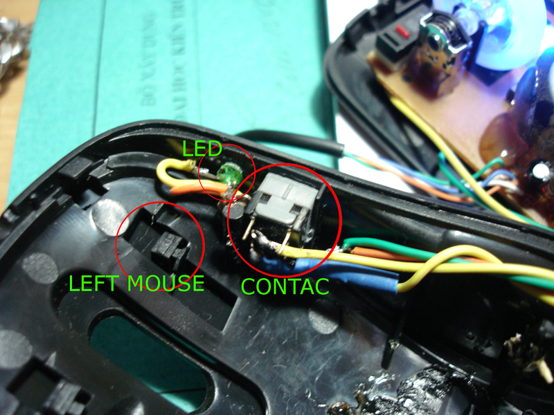

2. Tôi dùng công tắc để chuyển chế độ hoạt động hay không hoạt động Motor khi tôi dùng các ứng dụng khác không phải Game.
3. Tôi dùng LED báo song song với Motor đề phòng nếu Motor không chạy mà LED vẫn sáng có nghĩa là Motor chết ( mắc điện trở đúng sẽ khó chết )
4. G= -5V để ghi kí hiệu dó là dây âm của nguồn cổng USB có hiệu điện thế là 5V ( bạn nên đo lại âm dương trước khi mắc).

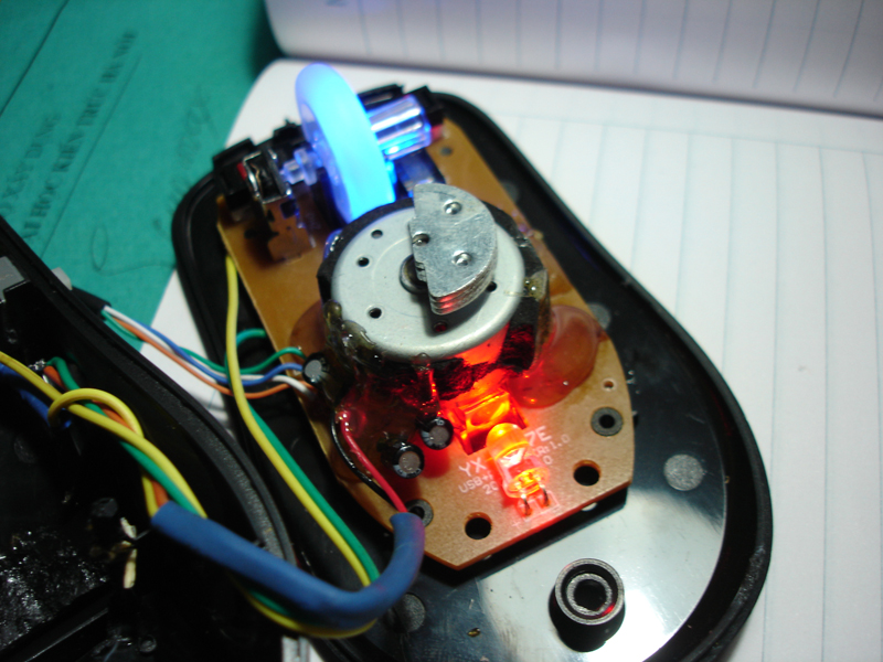

5. Tôi dùng con Diot để cản Motor phát điện ngược do lực quán tính của quả lệch khi quay, sau khi ngừng bấm chuột, motor vẫn tiếp tục quay và sinh ra điện phát ngược lại nuôi lệnh cho chuột, khiến lệnh bị giữ thêm 0,5 đến 1s (lúc đầu chưa mắc nên bị hiện tượng đó --> kinh nghiệm thoai).
Việc gia công con chuột và gá cố định Motor vào chuột tôi nghĩ là rất dễ đối với các bạn vì chuột quang có rất nhiều khoảng trống.
Goodluck !Last edited by scunmax; 27-01-2009, 21:44.
em chỉ có động cơ của ô tô đồ chơi thôi ? không biết có được ko ? tại em thấy cái động cơ hơi to . Nó mà rung mạnh quá thì bắn lại ko chuẩn ??
của em có 5 dây liền
=>ko biết phải đấu thế nào ?
chuột em là Mitsumi ( trông cũng to to )
thứ tự màu dây : đen ( to hơn các dây khác) , trắng , đỏ , xanh lá , đen . Ko biết dây nào vào dây nào cả . các bác pót hình lên nhé . ? sơ đồ hơi khó hiểu ? em hơi bị gà . . thank !

Cách xác định nhanh dây 5V+ là nhìn trên mạch, nút chuột trái lần theo đường dẫn, nó đi dến dây nào thì dây đó là dương. rồi dùng que đo thử các dây còn lại.
Động cơ rung của điện thoại thì phải thêm điện trở nối tiếp, vì nó chạy nguồn 3,7 V bằng đúng Pin điện thoại.
Cách tính: - Mắc motor với cục pin rồi đo dòng xem nó bao nhiêu.
- lấy 5V-3,7V=1,3 V , lấy 1,3V chia cho dòng điện chay qua --> điện trở ( R=U/I )Last edited by scunmax; 07-02-2009, 23:32.
Thank kiu bác . Hôm qua em mày mò ra rồi . Em dùng mô tơ rung của điện thoại . Em mắc nối tiếp với mô tơ 1 con trở khoảng 100 ôm. thế là chạy ngon . Em lắp mò => không đo đạc gì cả => tại vì máu quá . ke ke. .e
