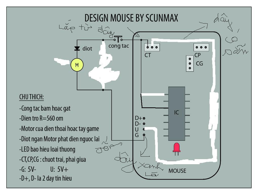

em chuyển công tắc ra phía sau ngón út . Em thấy để như bác có vẻ hơi vướng . Em ko dùng đèn led báo hiệu . Ko biết có sao ko ?
Độ chuột rung khi chơi game
Nguyên văn bởi nongdanfo Xem bài viếtem chuyển công tắc ra phía sau ngón út . Em thấy để như bác có vẻ hơi vướng . Em ko dùng đèn led báo hiệu . Ko biết có sao ko ?
Lắp LED song song đề phòng: đèn sáng, motor không quay --> toi --> biết đường mà thay, không phải kiểm tra dây dợ xem có đứt không. Với lại nhìn cho đẹp, thực ra k lắp cũng chẳng sao.
đúng rồi đó . Tôi bắn thử rồi > chơi cũng được nhưng ko quen .> hơi sợ sợ .
=> chết nhiều . . ke ke ( đấy là mới dùng mô tơ điện thoại thôi đấy ) => nếu dùng mô tơ to như mấy bác thì có mà toi ngay . không bắn nổi . => súng giật quá ^-^ . .
Câu 2 : Có 2 con IC . 1 con ngắn và 1con dài có nhiều chân . Trên hình là con có nhiều chân đấy . Với mình thì Chỗ ? thực tế ko phải là chân đầu tiên như hình vẽ đâu . Như mình dùng chuột misumi thì 1 cái hàn vào chân nối vào IC => 1 con trở 100 ôm => đi ốt => động cơ => đến dây màu xanh lá . thế thôi . Mình ko dùng đèn led báo hiệu . ( mình dùng động cơ điện thoại 3,5 vôn .Nhiễu điều phủ lấy giá gương

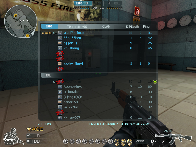

Nguyên văn bởi duong_act Xem bài viếtCon chuột này chơi CF rất thật tay.Y như đang cầm súng thật nên cứ tưởng đang chơi thật thành ra thấy chết run tay.Kết quả là đứng đầu bảng từ dưới lên.Đại tướng may ra đứng đầu khi so lo 1 - 1 với thằng binh nhì.
Nguyên văn bởi khoanamdấu chấm hỏi trên hình tải kèm, dây đó nối với chân nào của IC vậy mấy bác! chuột có tới 2 IC e chả bít làm sao khi clik chuột thì làm cho nó rung đc??? e hơi yếu dzụ này
Hiện tượng motor chạy mà không cần bấm chuột là do không nối qua công tăc, xem lại chỗ nối vào mạch chuột có chuẩn như hình vẽ không nhé.
Nguyên văn bởi scunmax Xem bài viếtHehe, kinh nghiệm giống như bắn súng thật thôi, tỳ chặt chuột suống bàn thì không bị lệch tâm giống như nín kề chạt vào vai, nín thở, bóp cò vậy. còn nếu bác cầm súng không chắc thì.....thôi rồi. Cố gắng gì chặt chuột nhé. Tôi vẫn đầu bảng có sao đâu, ngã tư, ghost ok hết. nick CF: scun[*-*]max hoặc bất cứ nick nào có scun, hihi.
Nguyên văn bởi khoanamthanks các bác e đã làm đc rùi do điện trở lớn wá nên motor ko way! hihihi! các bác có định độ keyboard rung ko? hehehee
