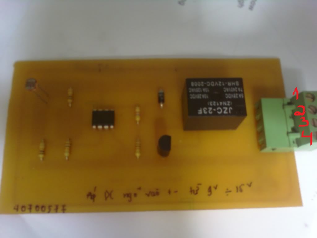

sao ở trong ảnh lại thấy chân ngoài số 4 nối với led
mạch chạy rơ le đóng ngắt tanh tánh rồi mà đèn lại ko sáng ko hiểu vì sao
nếu ko có nguồn 9-15v DC thì đấu nối tiếp 2 cái sạc điện thoại vào có thành đc ko

chú ý là 2 tiếp điểm relay y như cái công tắc thôi nha, bạn phải cấp nguồn theo như bạn đấu 1 cái công tắc vậy đó.

Mình có ý kiến thế này. Mình định làm mạch này trên đèn pha xe máy. Muốn cho thời gian từ khi sáng tới lúc tắt lâu lâu 1 tí đc ko. ( Vì mình sợ khi đi ngang qua cột đèn thì nó lại tắt) Và điện xe máy là 12V thì có cần thay đổi điện trở ko. Và cách tính điện trở để thay là như thế nào. à thêm cái nữa là muốn điều chỉnh độ tối tới mức nào đó thì tùy thuộc vào loại quang trở hay là sao.
Sau khi học bài cảm biến (MĐT 2) mình về thử kiếm sơ đồ mạch và làm thử thành 1 cái mạch cảm biến ánh sáng. Sơ đồ vô cùng đơn giản:
Nguyên lý dựa trên sự so sánh điện áp ngõ vào cộng và trừ của LM741, khi trời tối, quang trở tăng số ohm, áp trên ngõ trừ giảm đến khi nhỏ hơn ngõ vào cộng thì ngõ ra = +Vcc, làm Q1 dẫn và kích relay hoạt động.
Lý do phải dùng tới 2 con R5 + R6 là vì khi ở bão hòa âm V_out của 741 là xấp xĩ 2 V(cái này vẫn chư giải thích đc, mai lên hỏi thầy Hùng), VR điều chỉnh độ nhạy của quang trở, R4 hồi tiếp dương, diode D1 có tác dụng dập tắt dòng điện ngược do cuộn coil trong relay gây ra.
Mấy linh kiện này ra Nhật Tảo đều có hết chỉ trừ không có con BC109, thay con này bằng C1815 vẫn chạy tốt.
