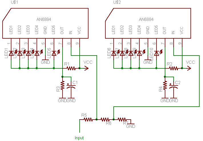

cái đó em đã làm, dùng con AN6884 (chỉ có 5000đ thôi à) nhưng chỉ được 5 hàng LED, muốn làm cái 10 LED cho nó sướng mắt.
Dùng 2 con 6884 để có 10 hàng LED cũng được.
Sử dụng cầu phân áp ngõ vào thích hợp cho từng con.
Tuy nhiên AN6884 hiển thị với chế độ logarit (decibel), nên nếu muốn dùng
như trên để đo chính xác thì không được.
Nếu làm theo cách này thì khó có thể cho nó nháy theo một cách tuồn tự được
Đây là cái mạch ở đầu bài em có xoá mấy phần hy vọng đơn giản hơn
không biết mấy con trong mạch này có thể thay bằng A1015, C1815 như bác kimhuynguyen nói cho em hôm trước.
Rất mong được trả lời.

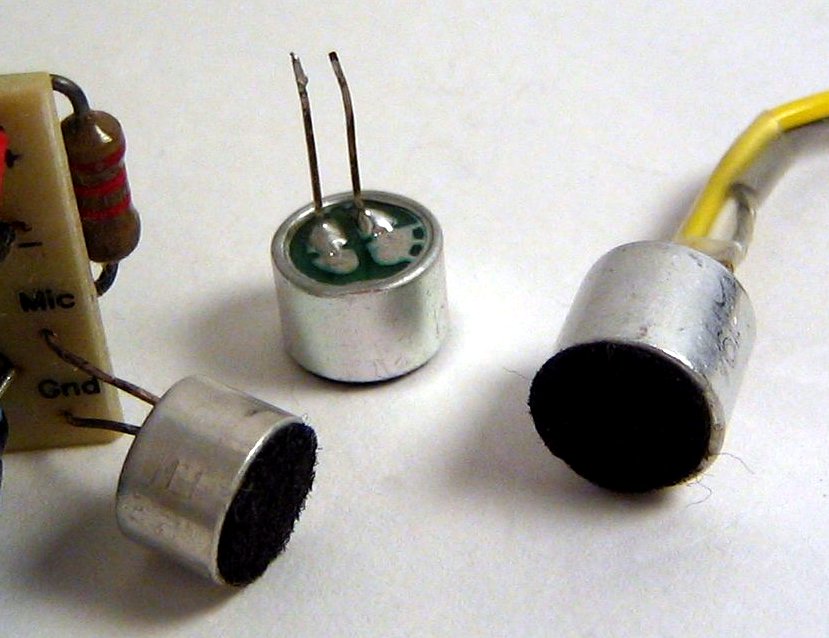

- tui ko rõ E.C.M là mic thì phải ?! chứ loa thì vô lí , vì ta ko có tín hịu INput
Vậy bạn tưởng cái mic là cái gì? Mấy ông thợ sửa đồ điện dân dụng, khi sửa mic thì vô lý làm sao lại đưa cái mic lên...tai để nghe.....
Tuy nhiên, mic loại Electret sẽ được dùng ở mạch trên bởi nó nhỏ gọn.
vậy mua loại mic này ở đâu bạn.ở chợ Trời có bán ko bạn?giá bao nhiêu?
Cái loa, khi cho dòng điện vào (dòng điện biến đổi nhé) thì nó sẽ phát ra âm thanh, ngược lại, khi có luồng âm thanh tác động vào thì ở hai đầu của dây loa sẽ phát sinh dòng điện biến đổi theo sự biến đổi của âm thanh.
Mình biết được có hai loại mic:
_ Loại hoạt động theo nguyên lý cảm ứng điện từ (đã nói ở trên). Loại này thường có kích thước lớn, khó có thể tích hợp vào các thiết bị nhỏ gọn và nó rất hay bị hỏng. Các bạn có thể thấy nó ở các bộ karaoke, các míc thu phát không dây dân dụng.
_ Loại hoạt động theo sự thay đổi điện dung (?????kô bit có phải kô nữa) tên gọi là loại mic Electret. Nó rất nhỏ gọn, chỉ bằng đầu đũa thôi, thường thấy trong các thiết bị như MP3, tai phone trùm đầu, radio...
Cả hai loại trên thì đều có bán ở chợ trời.
Ý bạn muốn nói đến loại mic Electret phải không? Ngoài chợ zời hình như là 2k/1con thì phải.
