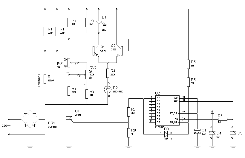

    Do có một thời gian em dùng mỏ nung để làm với mạch phíp sừng, mỏ hàn nóng quá toàn bị bong đồng , nên em muốn làm một cái mạnh nhỏ để ổn định nhiệt độ của mỏ hàn (tránh ảnh hưởng của áp nguồn).
    Mạch này dựa vào đặc tính nhiệt trở dương của dây quấn mỏ hàn để ổn định nhiệt, theo quan điểm điện trở ổn định -> nhiệt độ dây quấn ổn định -> nhiệt độ đầu mỏ hàn ổn định . Có sai nhưng chấp nhận được .

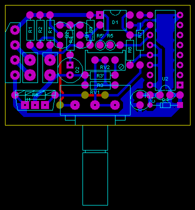

    Máy tính của em đang hỏng, Proteus lỗi nên em không mở lại được file nguyên lý và layout, chả biết có phải là bản cuối không nữa . Bác nào mở được rồi thì xuất ra file ảnh up lên nhé .
    Dieu chinh nhiet mo han v20 (Proteus7).zip (Nguyên lý & Layout, Vẽ trên Proteus 7)
    Pickit2_dat mach.pdf (File PDF đặt mạch, có cả cái Pickit2 cải lùi)

      Đây là ảnh của nguyên lý và layout

      D1 và D5 là diode phát và diode nhận của opto các bác nhá! Em xin lỗi lần trước quên ghi chú.
      Khi nào rảnh em sẽ phân tích từ phần.

          À, cái của tớ nó không phụ thuộc vào điện áp nguồn (240V thì vẫn chỉ nóng như 220V). Của cậu có được như thế không?

            bác có đùa không? ""không phụ thuộc vào điện áp nguồn"" điện áp nguồn còn 110V thì có nóng như 220V không?
              Ổn định ở đây hiểu theo nghĩa đầu ra không đổi khi đầu vào thay đổi trong một dải (tương đối hẹp) nào đó, ví dụ 200-240 VAC. KHÔNG phải làm cái mỏ hàn vạn năng chạy đủ kiểu điện áp.

                Chính thế tớ mới nói 240V nóng như 220V mà không phải là 200V nóng như 220V
