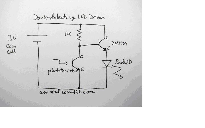

    e có cai mạch cảm biến ánh sáng rất đơn giản dùng phototransistor LTR-4206E nhưng e tìm ngoài chợ trời mãi mà ko kiếm được con này.nên e muốn hỏi các bác là có thể thay con này bằng 1 con nào khác dể kiếm hơn được không.mạch của nó đây:
    http://www.flickr.com/photos/oskay/2104863039/
    theo mình nghĩ , bạn nên lấy mấy con cảm biến nhận quay băng trong các đầu máy video hoặc trong các con chuột vi tính . THANK !!!!
      Ra chợ Nhật tảo nói người ta bán cho con tương đương, hình như 5k một con
        cái này chỉ là 1 con cảm biến hồng ngoại thường thui mà . bạn ra quán bảo bán cho 1 con mắt thu hồng ngoại 2 chân là ok
