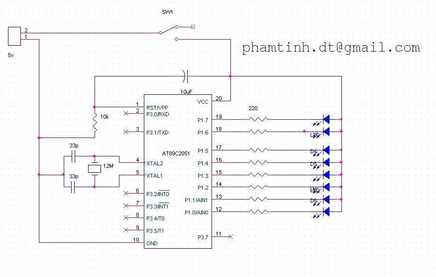

xin mạo muội lập ra chủ đề này với mục đích giúp cho anh em trên diễn đàn có thêm chỗ để chọn quà cho người yêu của mình vào những dịp đặc biệt.mong các bác đừng chê cười
mình xin share file hex chữ iloveyou cho anh em có đủ điều kiện để làm tặng bạn gái.phần code vì 1 số lý do mình tạm thời chưa cho đc.nhưng mình sẽ share trong 1 ngày gần đây thôi http://www.mediafire.com/?nq02rcwxu11naz8Sửa biến tần, Servo, Máy hàn , Máy tính công nghiệp, Nguồn xung 0978666571

Nguyên văn bởi ckd08 Xem bài viếtMình làm bằng 89s52 được không vậy bạn? Mình không có con chip như của bạn.Sửa biến tần, Servo, Máy hàn , Máy tính công nghiệp, Nguồn xung 0978666571
